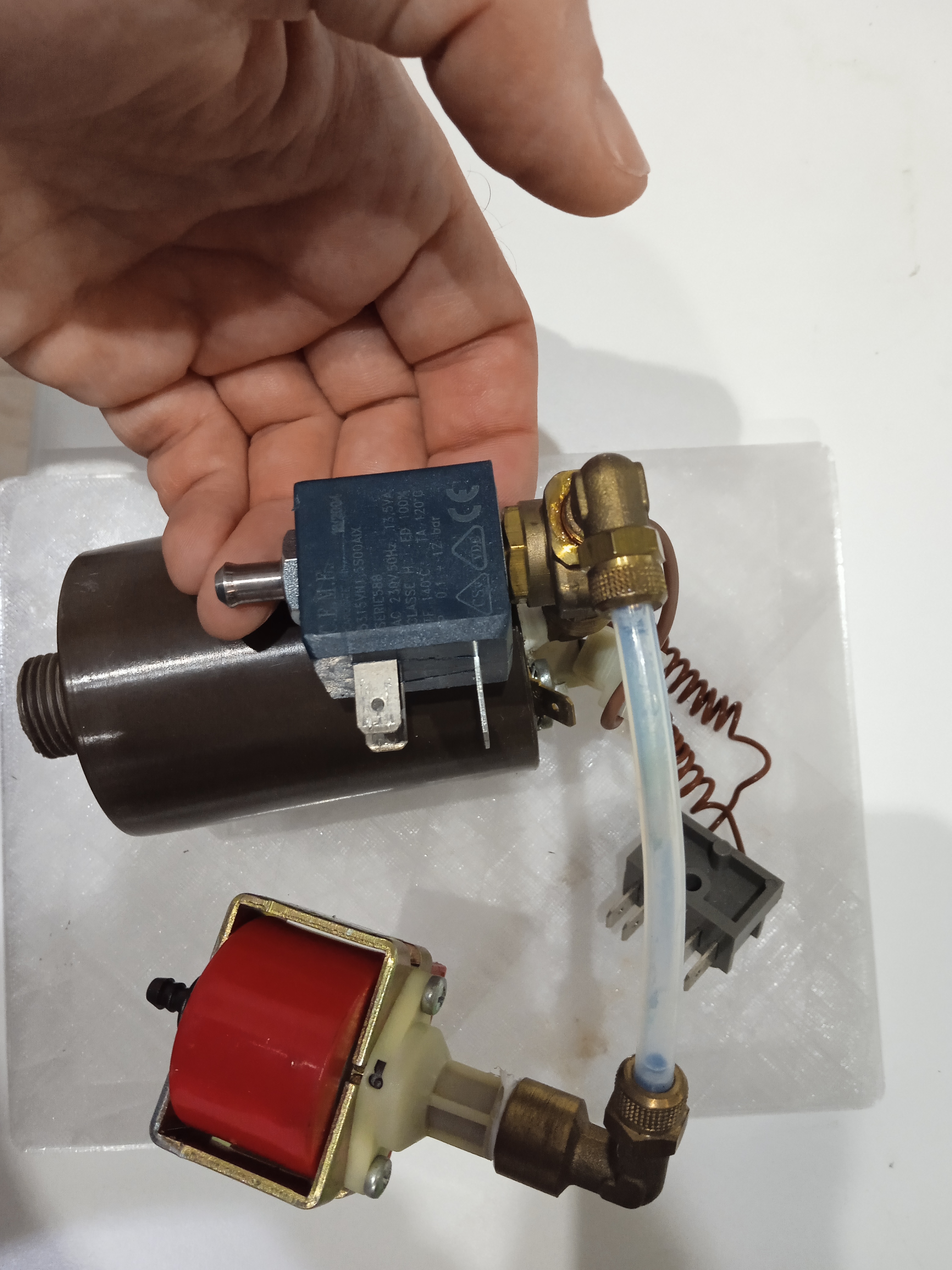

Для пара в таких машинах используется маленькая Ulka - она качает около литра за час. Но модель не подскажу. Если прям очень-очень нужно, напишите в личку свой whatsapp, попытаюсь найти и скинуть фото. Но не обещаю, я тут набегами и читаю по диагонали.

Размер помпы сравним с размером маленького трёхходового электромагнитного клапана. Помпа без опознавательных знаков кроме слова Ulka и цифр вроде 220V и даты изготовления.
