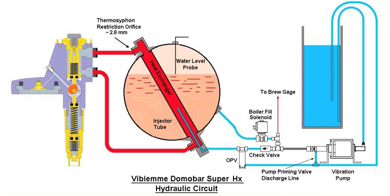

Да, расход воды меня не сильно волнует, бак обратного осмоса наполняется достаточно быстро, раковина рядом. Вопрос ещё возникает такой: как на теплообменнике устроен термосифон? Я на Унике заметил, что в режиме пара группа перегревается, оно и понятно, в бойлере 120 градусов вода. А на теплообменнике постоянно 120, как конструкция обеспечивает нужную температуру группы?
Vestis: Рестриктор (шайба с калиброванным отверстием) в линии термосифона регулирует поток, поверхность группы рассеивает тепло и происходит стабилизация. Группа Е61 уже давно считается не самой термостабильной . Лично мне нравятся группы с электроподогревом, которые кстати широко используются на Беззерах.
Термосифон устроен так
Температура металла группы зависит от давления (температуры) в бойлере и наличия рестриктора (жиклера 2-3 мм) в трубке термосифона. Обычно при давлении в бойлере 1,2 бара температура металла группы в режиме простоя 97-98 градусов. После охлаждающего при рабочей скорости пролива температура воды весьма стабильна, в пределах градуса точно. А вот научиться и подружиться с теплообменником не то, чтобы сложно, но требуется внимание и чувство процесса. В этом случае всё достаточно просто, но ориентируетесь вы по комплексу показателей в большой степени по вашим ощущениям.
