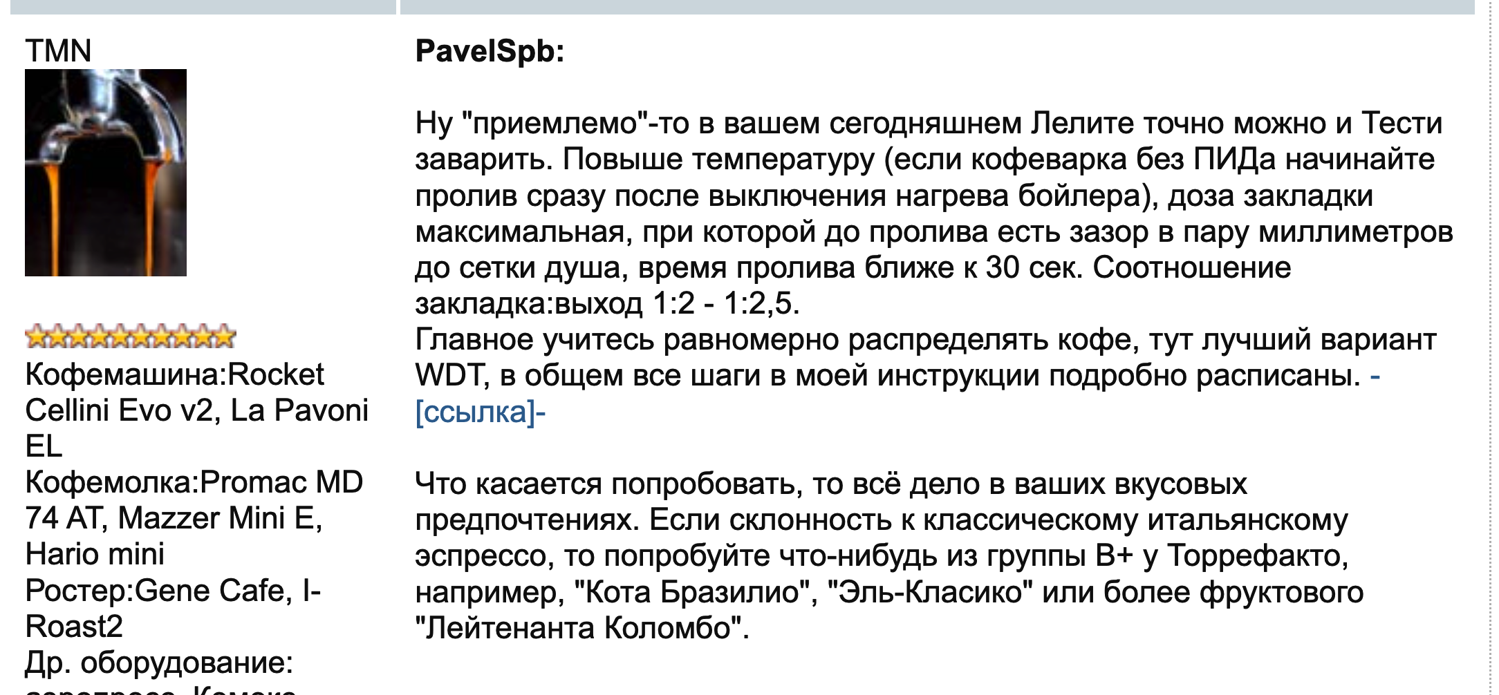

svetliachock: После покупки Лелит тоже варил кислятину. После советов сторожил форума у меня теперь клёвый эспрессо! Тут почитайте -[ссылка]-

svetliachock: Машина с холдером греется полчаса. Вопрос решается покупкой wi-fi розетки для включения по утрам. Обжарка В+ от Торефакто. 18гр, 25 сек, 36-40 гр.

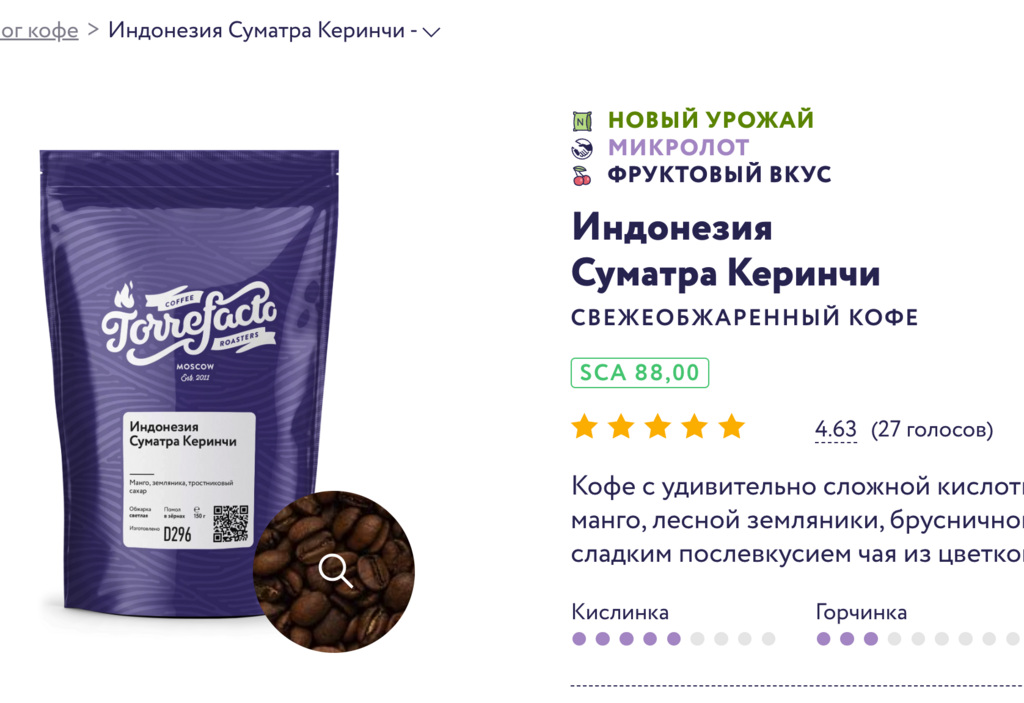

Уже заказала! Спасибо! Взяла Кота и Муссонную ночь ) По упаковке (ту, что мне дали в подарок от Lelit) не могу определить ее обжарку. Но, видимо, светлая да.
Такую точно брать больше не буду. Да и очень дорого она выходит - 1700 за 500гр. Буду сегодня экспериментировать еще после работы (:
PavelSpb: у меня этот кофе был, жарил, но в дальнейшем не брал. Там 3 единицы горчинки. Sca88 не увидел. У меня в основном горчинки 1-2, 5-6 кислинки Ещё большая кислятина ) Ну если не нравится, берите в категории С баланс)
