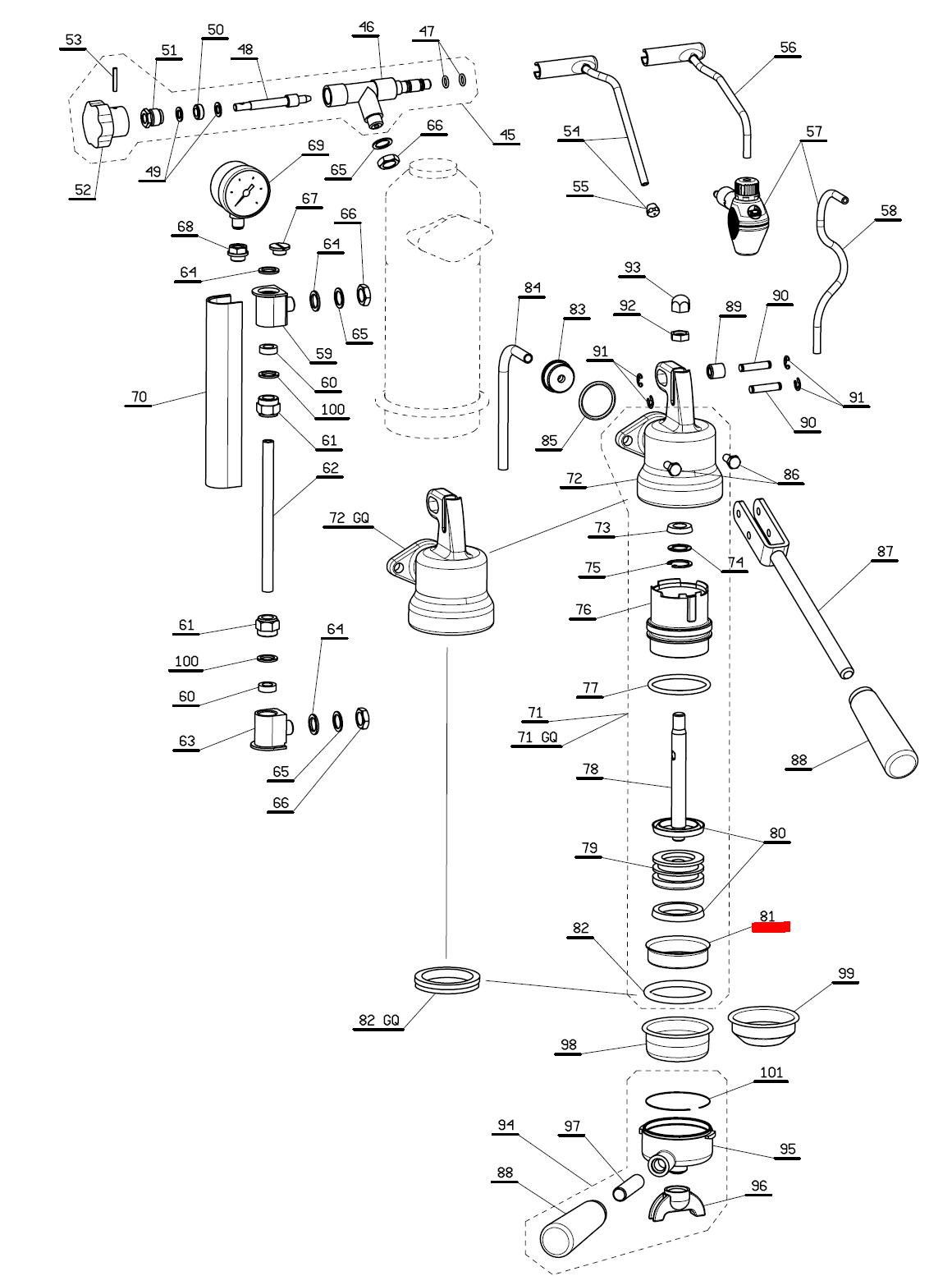

Гриндер пользовал другого производителя. В том числе, пробовал, ради интереса, обычную ножевую кофемолку типа Делонги. Минусы есть. Основной из них, что никак нельзя настроить/подстроить температуру, вообще не понятно какая и когда температура будет при последующих шотах. Второй основной, паровик очень неудобный, но способный. По обслуживанию, мне кажется минус, что нельзя открутить сетку рассекателя. Завтра смогу выложить тебе флеш-фото со всеми запчастями и разобранной конструкцией Павони.

latterus Судя, по чертежу снять сетку рассекателя реально....... Она 81 номер, красным подчеркнуто. А вот если, FILTER HOLDER GASKET, будет деревянный, то это трудно сделать.......

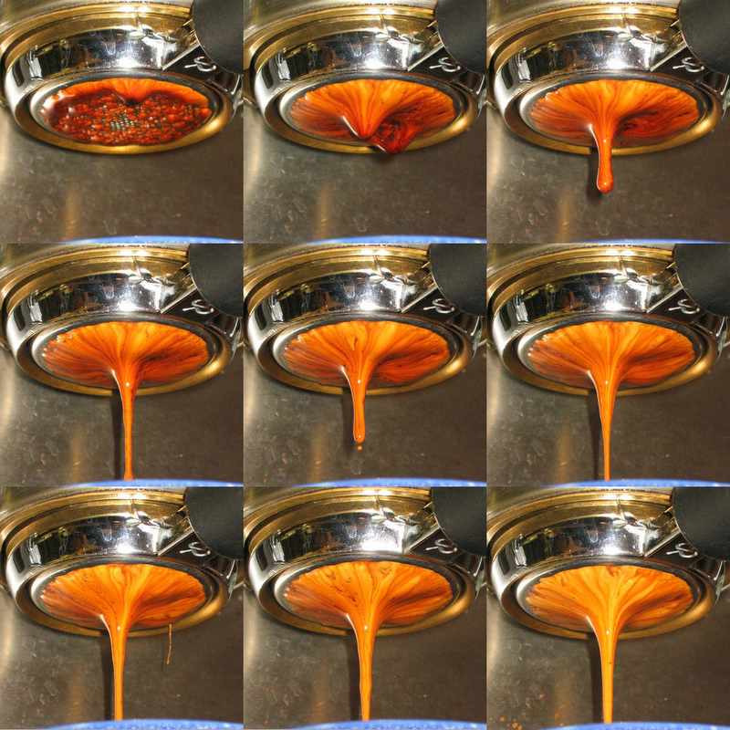

Действительно, судя по тому, как Silvia любят за рубежом, ее, видимо, не стоит недооценивать. Очевидно, эта машинка может дать постоянный и серьезный результат. Посмотрите видео c Silvia на youtube, особенно там, где люди используют naked портафильтры. Экстракция и конечный результат выглядят классно!
