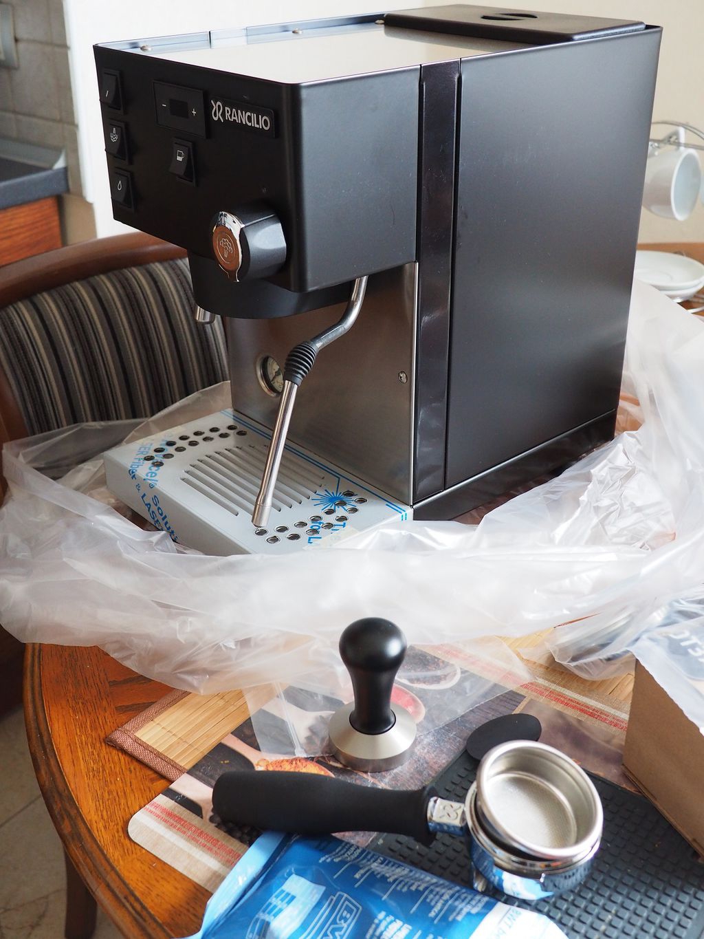

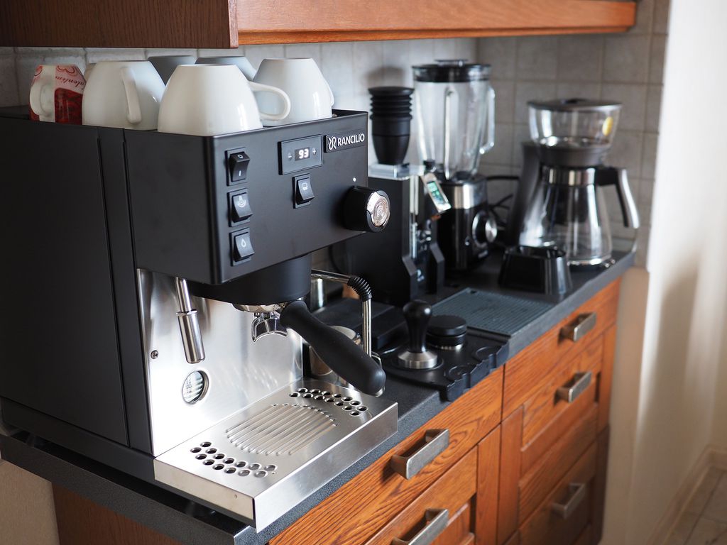

Rancilio SILVIA Pro X появились у Baltic Master, сегодня привезли черненькую Пока рано что-то говорить, надо руку набить - с первой чашкой не угадал с помолом, а вторую уже можно было пить.
Ценник для двух бойлеров вполне. Elizabeth обещали привезти в конце апреля, но все еще везут и ценники не собираются похоже снижать.
