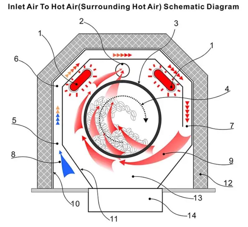

По ростеру самопалу есть несколько соображений: либо делать как оригинал на тенах но только по мощней и с камерой загрузки в 300 грамм, либо делать сетчатый барабан и сквозь сетку дуть горячим воздухом.
Вопрос в бюджете, он тут определяющий и что-то мне подсказывает, самопал в итоге дешево не получится. Но если делать, так нормальный барабанный ростер, с инфракрасными нагревателями вне барабана. Обязательно предусмотреть подогрев входящего воздуха для обеспечения конвекции. Вот одна из удачных схем

Спасибо за совет! Чем отличается ИК обжарка от конвекции? Судя по схеме ИК греет стенку по которой идет воздух, а дальше воздух проходит сквозь барабан частично? Или воздух нагревает барабан, а дальше сам барабан греет зерно?

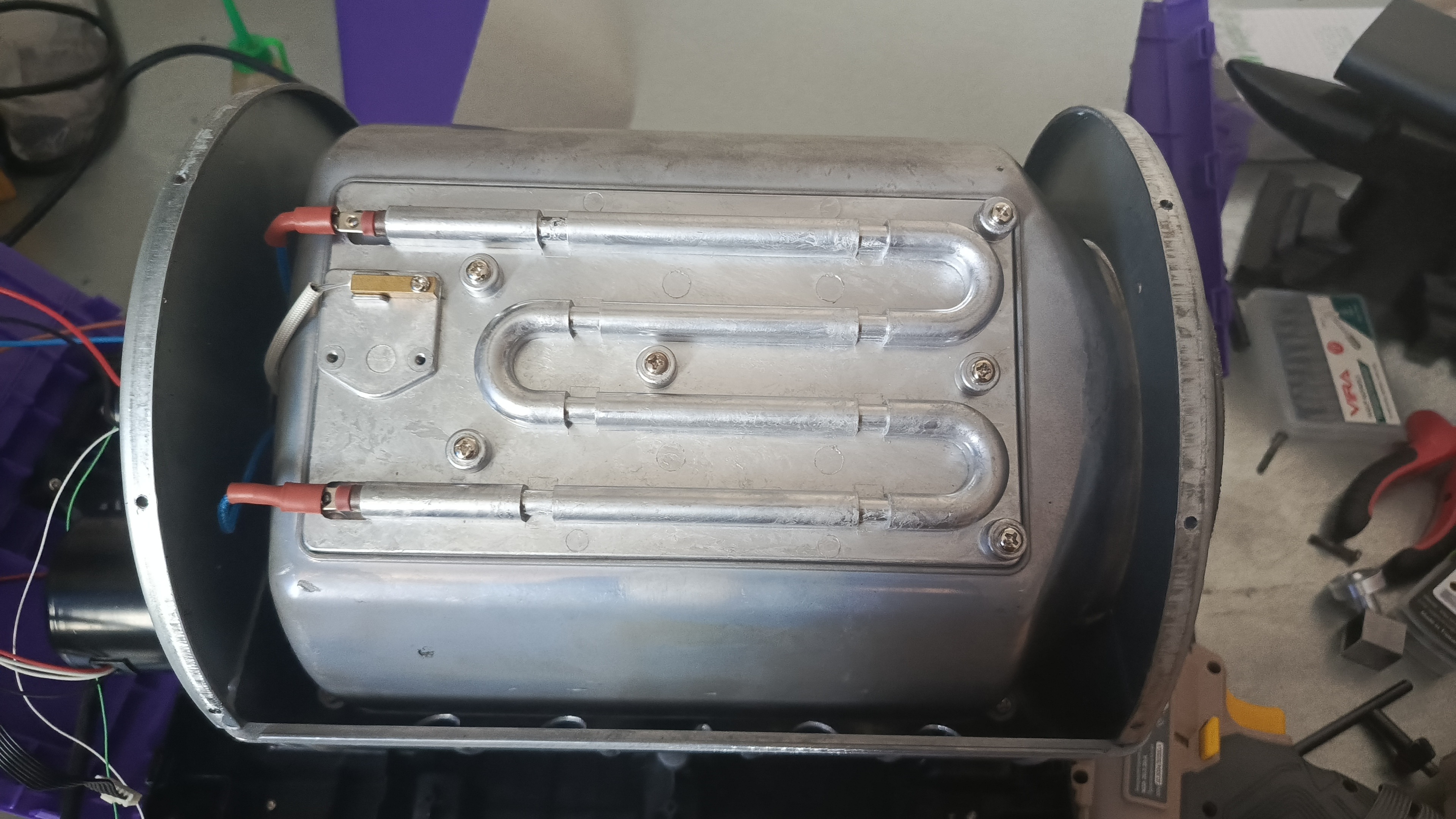

похвально! если верно вижу фото, замена термопары на «высоко-точную».
