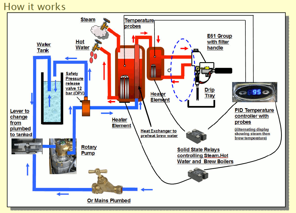

Да нет, греет он группу не через фланец, а гоняя воду через группу по контуру термосифона.
«контур гонения» как правило, возможен при существенной разнице в давлении объёмов резервуаров. судя по скудному описанию прототипа, тип создатель - ещё тот. кусок профильной трубы как от ножки школьной парты, тен, чёртов клапан и магический пид.., далее в чашку. кофейная мёртвая дыра без газов со слов изобретателя.,,, может нарисует схему, как оно устроено. по стоимости планшета нифига не доступен смысл затеи.
греет он группу ... гоняя воду через группу по контуру термосифона.
Стандартно для такого типа групп.

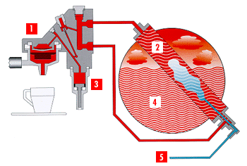

в каком типе «стандартных кофемашин))) нарисуй схематично на бумажке. с бойлером и аварийным клапаном на 10 барр. иными словами, зачем тогда городить прототип? тут на форуме, один кулибин уже гонял на «моём левере Ж из М» безрадостная история для покупателя. так оказалось. и накладная кстате. предъявлять то претензии некому. вкусный пролив и тд и тп.
спасибо. за общую информацию. а как в прототипе?))) или зачем он тогда прототип? прототип чего? недоступной группы? или неизвестного содержания б/у железяк? может дитя смутных монгольских копий кетайских подделок? от того и греется как ракета сидя на пиде?!
общие схемы, судя по оттенкам красного)))и сбросу контура в трубочку с синей температурой, не равны по эффективности. а при сильно красной температуре в двух бойлерной схеме - выпускается на заводе, до некого разумного с мерами безопасности компромисса для домашнего оборудования. сертификата.
Владимир, вы заблуждаетесь дважды - первый раз думая, что возможная разгерметизация бойлера с горячей водой приведёт к катастрофе, второй раз - думая, что предварительная опрессовка не производилась. При разгерметизации бойлера произойдёт небольшая течь - скажем, 10 капель, которые вы скорей всего не заметите. Это может быть опасно только в случае попадания на электронику.
Равны, просто на схеме теплообменника перепускной клапан (OPV) не показан, а он там такой же, как в двухбойлернике. OPV, в зависимости от помпы, настраивается на 9 бар для вибрационной и на 11-12 бар для ротационной. Бойлер и магистрали рассчитываются на 15 бар.
