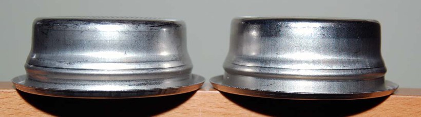

Я не так давно достал её из дальнего ящика и поварил для сравнения со страдой. Первым делом замучился с трамбовкой 14 грамм, верх таблетки как раз в районе сужения. Вкус получается понасыщеннее, чем с старых традиционных, но менее выразительный, чем в Страде.

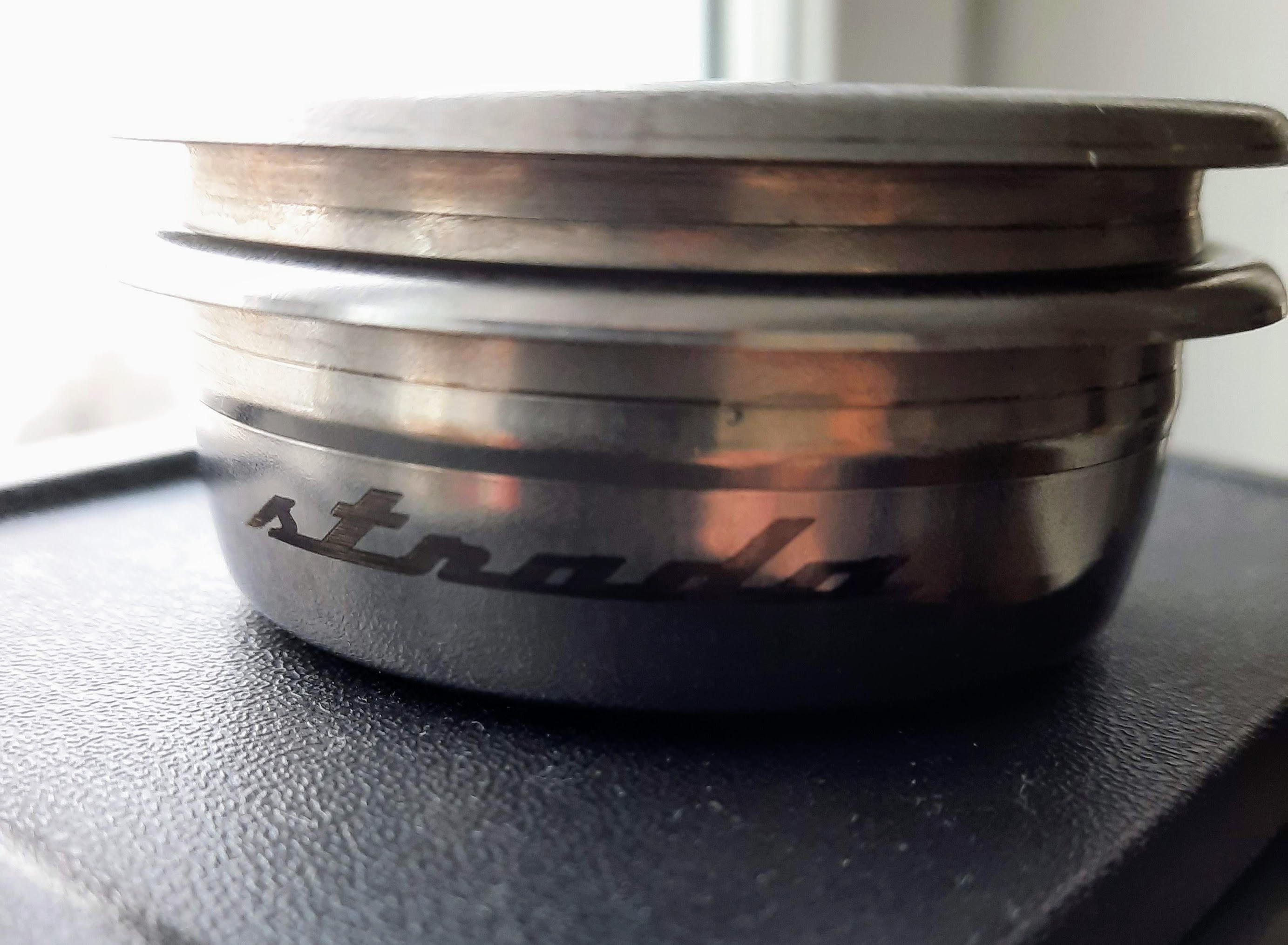

Со Страдой сильно заблуждаетесь, результат более насыщенный, чем в старой. Не зря же марзокковцы затеяли всю эту катавасию с привлечением ВСТ к разработке новой линейки своих корзин. Страда точно удалась и она лучше ВСТ, а разница только в одном отверстии в крайнем ряду.

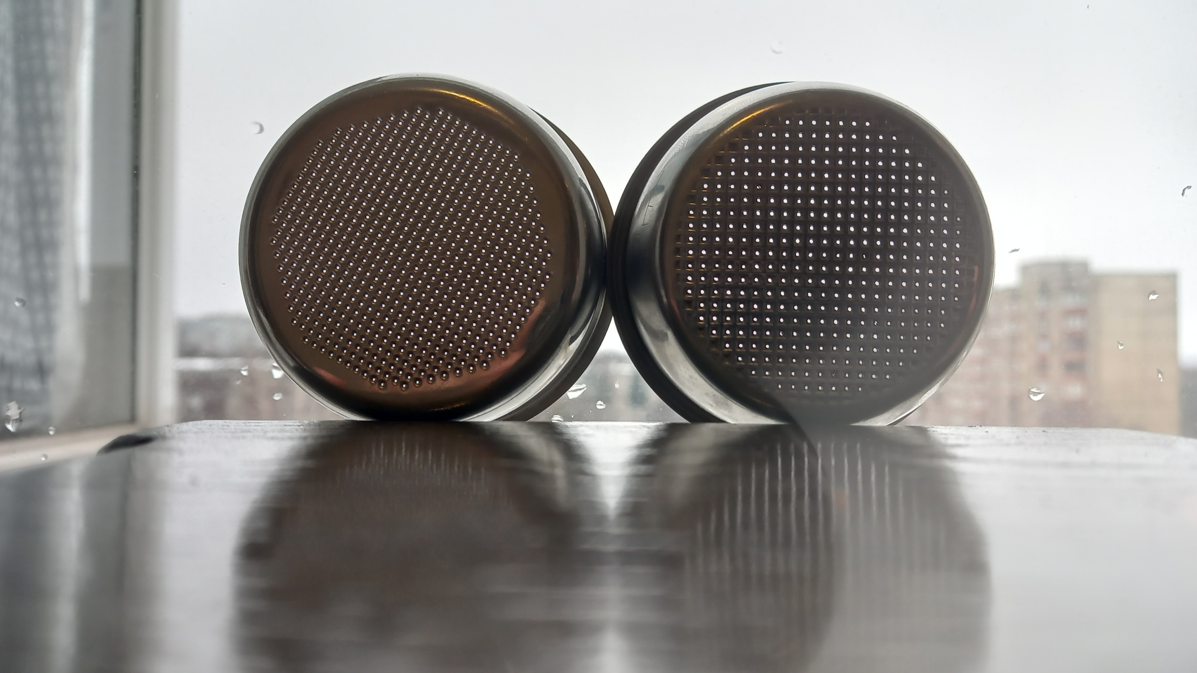

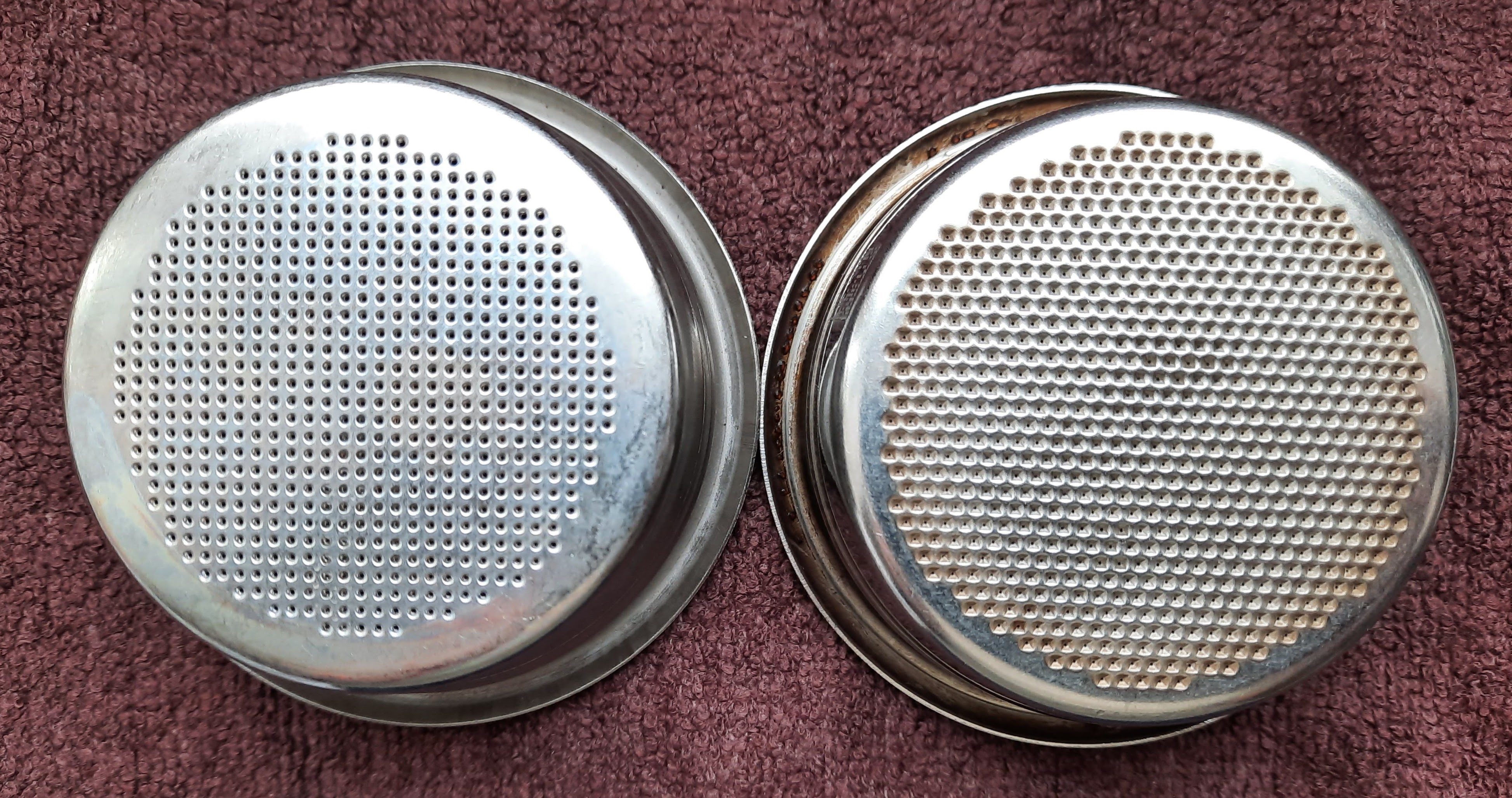

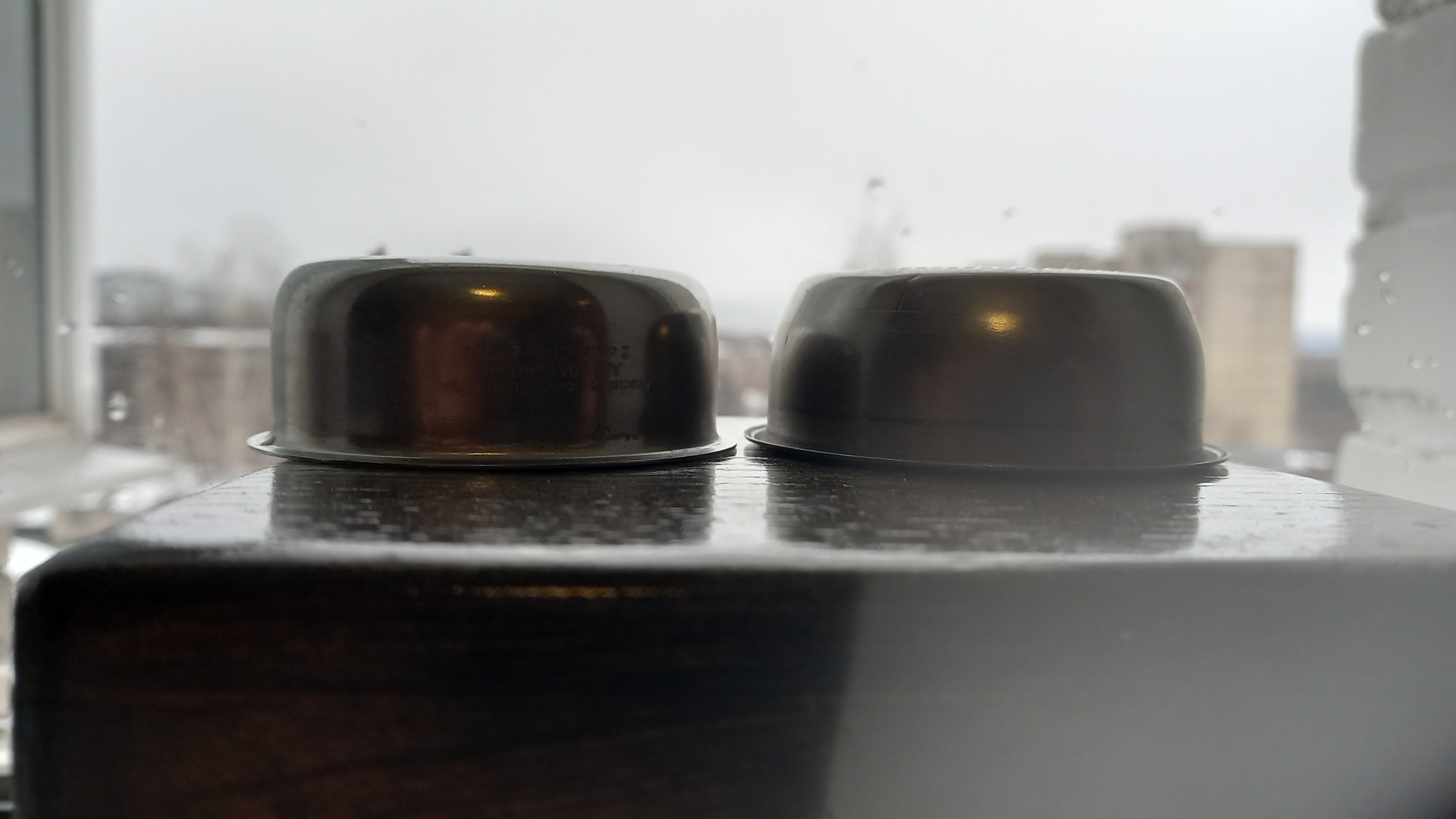

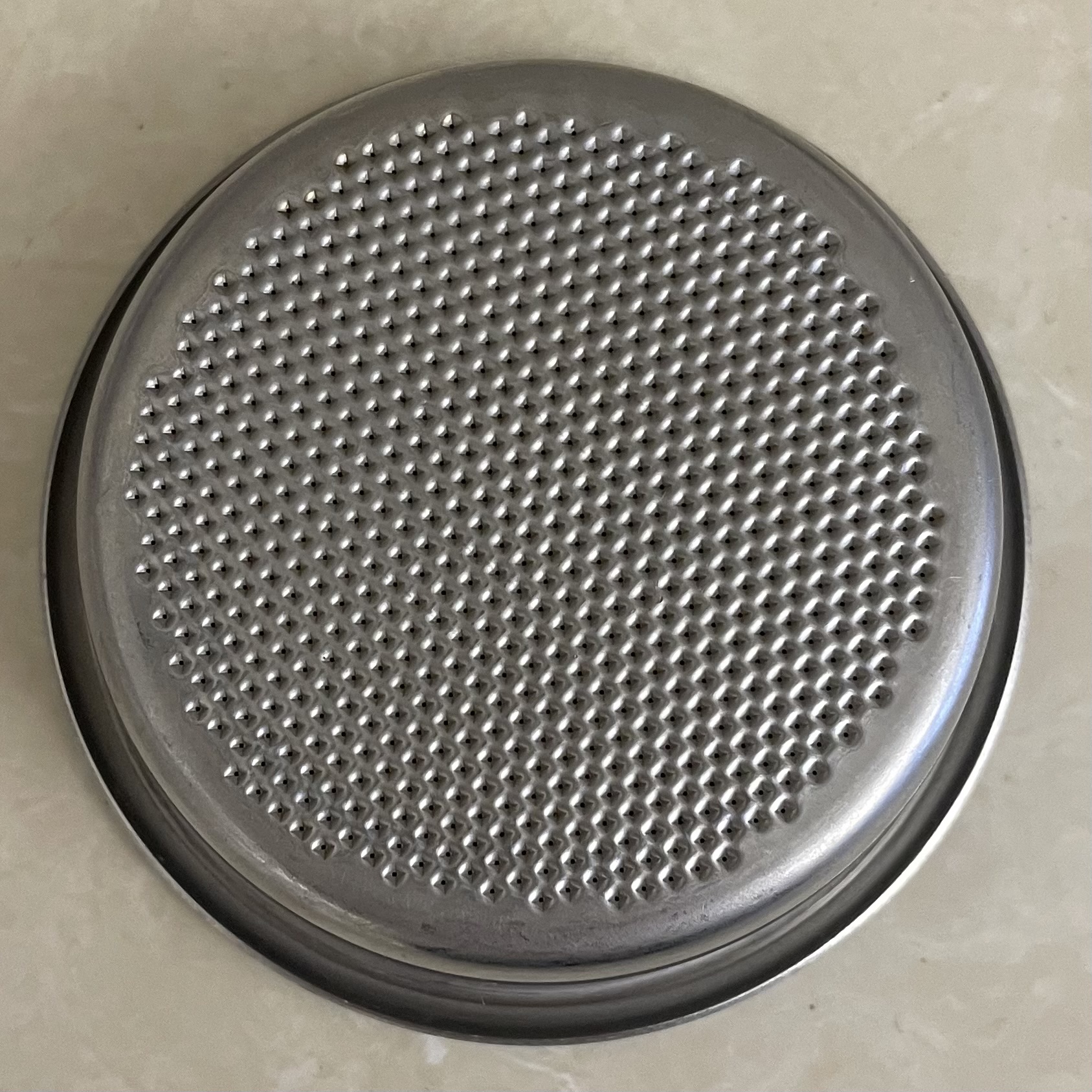

Если вас не затруднит, можно сравнительное фото донышек старой LM корзины vs Strada. Судя по фото у продажников в Италии и моей «старой» 14 гр LM корзинки - расположение отверстий ну очень похоже на identical, ну да там заявленная супер точность, оптические хз проверки и прочие наноулучшения, суперповторяемость отверстий, наверное плюсы есть, может оно и стоит того с маркетингом, но полировка стенок внутри на ims корзинках меня не вдохновила, там же , кстати, тоже отверстия заявлены супер точными . Но в любом случае спасибо за ваш взгляд )
У корзин существенно разный диаметр и на Страде отверстия занимают гораздо больше площади дна, они начинаются сразу от стенок.
Супер точность, полировка и прочие нанопрелести - обычный маркетинг. Главное это то, что отверстия расположены по всей площади дна. Результат в корзинах IMS, очень похожих на Страду или ВСТ, всегда менее насыщенный.
TMN: Михаил, спасибо за фото. Супер. У меня похоже LM 14 гр. - то, что гуглится как New, вот фото и это близко визуально к Страда, поэтому тут и разночтение получилось. Это для меня немного новость, хотя честно я глубоко не копал с этими корзинами, просто зашло и сильно нравится результат в чашке, и что ещё нужно

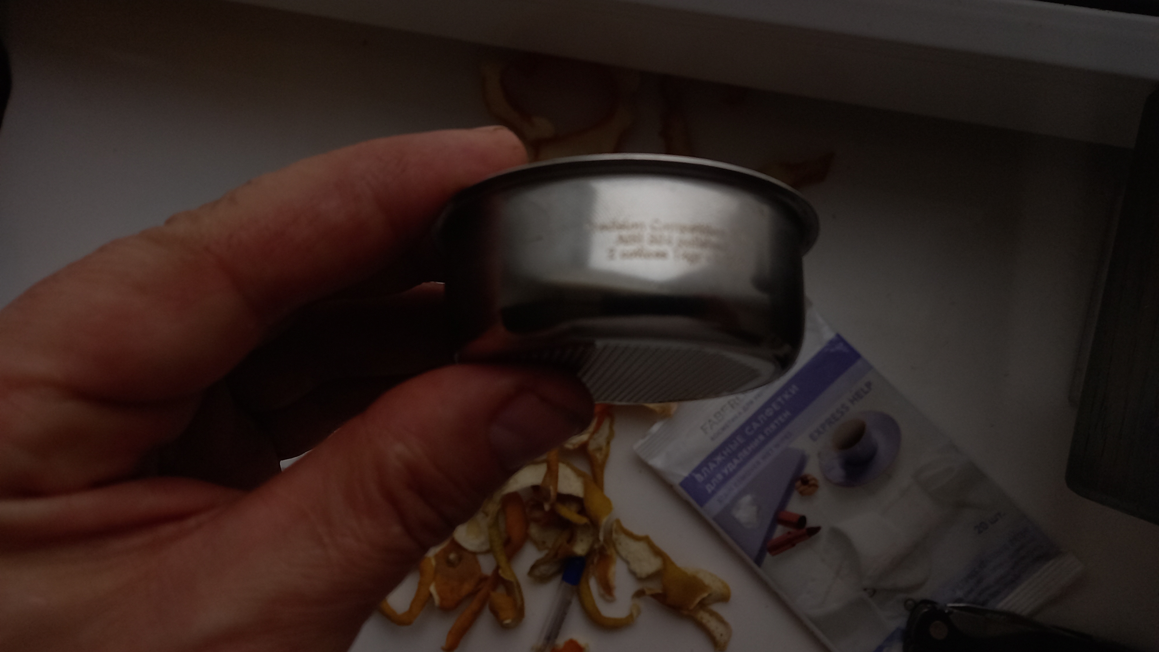

Спасибо Вам за совет по альтернативным корзинам на 57 группу.Сегодня получил Ascacco,пересчитал количество отверстий на Лелитовской-347,на Аскасо-636 и они поменьше,отверстия ровнее,чем лелитовские ,корзина полированная,пальцем моешь и сильно скользит.Сделал первый шот и удивило,что тот лелитовский помол пролетел в ней,как в "сифон".Парадокс?отверстия же меньше....И еще,корзинка немного неплотно сидит в рожке,это лечиться поджатием пружины?
Для скорости пролива важна общая площадь отверстий.
Если "неплотность вас напрягает, то, конечно, можно поджать пружину, чтобы она местами больше выступала из паза.
тортик: Пружину нужно купить новую в любом месте торгующем запчастями для кофемашин, стоит рублей 50-100, можно было в том же проф зипе купить, обычную для 58 группы, Лелитовская из 57мм холдера тоньше. С пружиной от профф машины и обычные корзины Лелит 57 встают, но чуть плотнее. Правда профф тоже разной толщины бывают, где я брал там одного вида были. Поджимание и пр. родной мало помогает. На некоторых старых Лелитах Аскасо не входит в группу, нужно совсем чуть шлифануть это место группы мелкой шкуркой. У меня так было, хотя больше ни от кого об этом не слышал. У меня и казалось бы обычных 57 мм тоже несколько размеров, одна вообще грамм на 12-14, форма стандартная с заужением. Видимо разные штамповали.

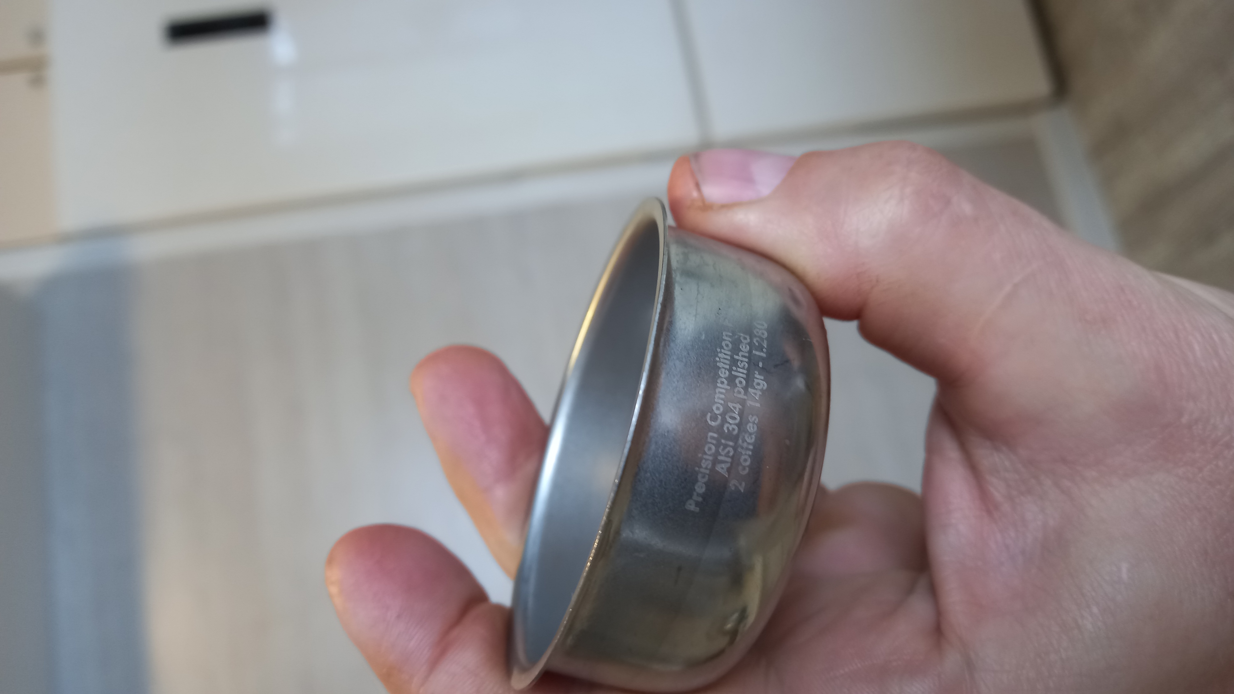

BDI: Знаю тех кто покупал, говорят что нужно делать мельче помол, якобы лучше экстакция, по их словам не жалеют о покупке. Но есть вопросы с их долговечностью.
BDI: Там были 2 версии этой корзины, новее с более прочным донышком. Люди пишут, что пользуют с меньшим давлением 6-7 бар и не для самой тёмной обжарки.
Покупал Spirit, на 6 бар под турбо(1:2,5+ pf 15-20 сек) или классику(1:2 25+ сек) и для светлой и средней обжарки хорошо. Для темной классики 9 бар, в том числе с понижением лучше VST. Говорят если VST на дно положить бумажный фильтр, то эффект схожий.
Дно выгнулось слегка, но у оригинальной WAFO Spirit тоже. Если это смущает то есть billet basket у которой 1мм толщина из особо прочной стали.
