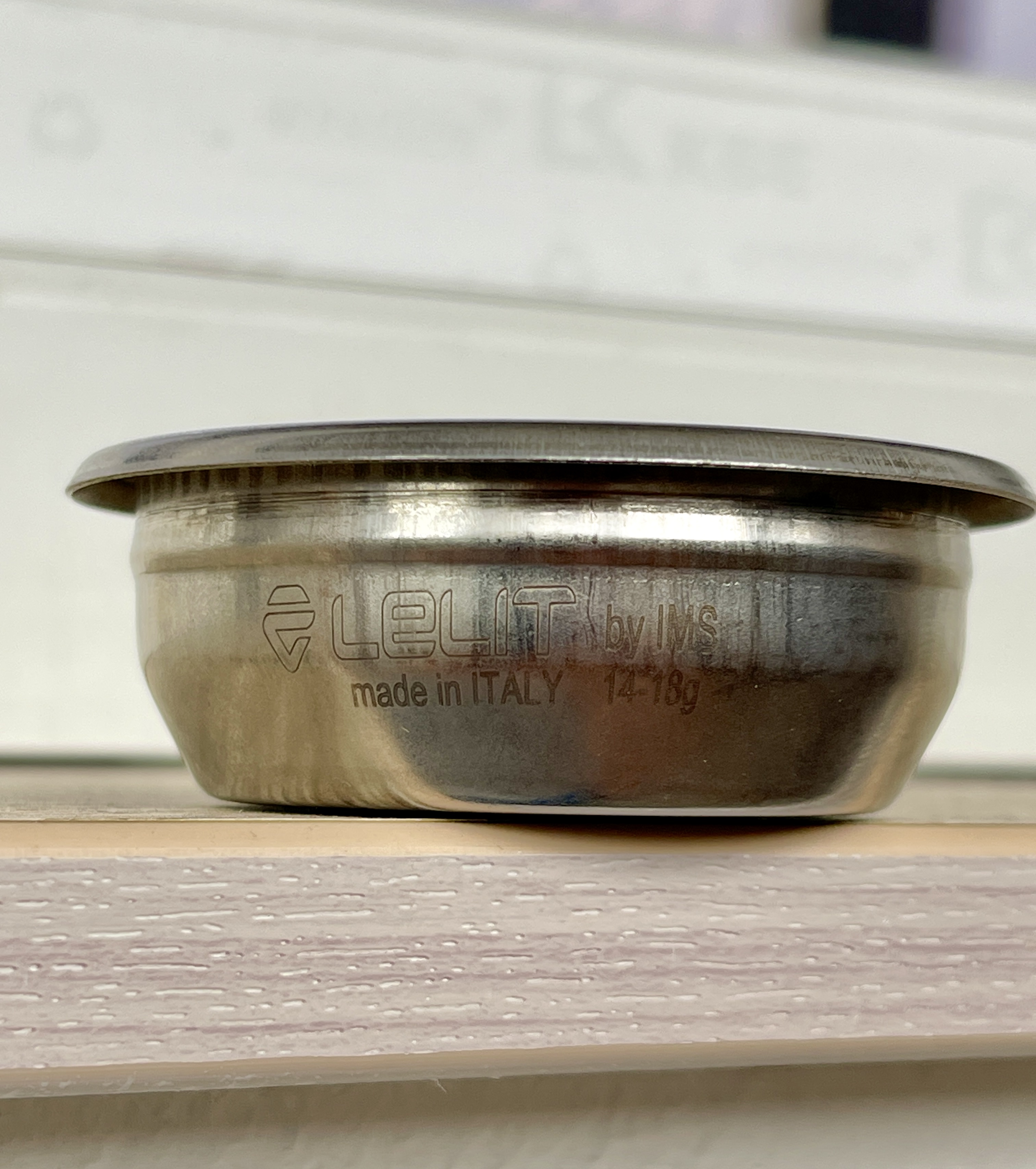

2. Непонятка с корзиной. Если на ней написано 18 грамм, то эта цифра обычно верна для самой-самой тёмной обжарки. Меньше закладывать не надо точно, для этих B/B+ оптимум будет где-то в районе 19-20 г, а для светлых обжарок Тэсти, скорее всего и того больше, до 21-22. 3. 18 г корзина - это уже тяжелая артиллерия. А где комплектные на 7 и 14? Вот с той, что на 14 и стоит играться. Оптимум там должен быть в районе 15 г закладки и 28-30 г на выходе. На объём не смотрим, только на вес. Вес зафиксировали - подбираете помол, чтобы уложиться во время пролива. Делать пролив быстрее положенного не стоит. А дольше - не очень страшно, ну будет вкус помягче, да и всё.
У меня в комплекте корзины на "14-18" и на "18-22"
Когда я писал "у меня на 18 грамм" - я имел в виду ту, которая на 14-18. Неточно выразился...
Фотку приложил. Вот в нее 17 грамм засыпаю... При 17 отпечаток от сетки душа по краям виден совсем небольшой (у меня без болта сетка). Что вроде как и есть критерий правильной дозировки (судя по мануалу от TMN).

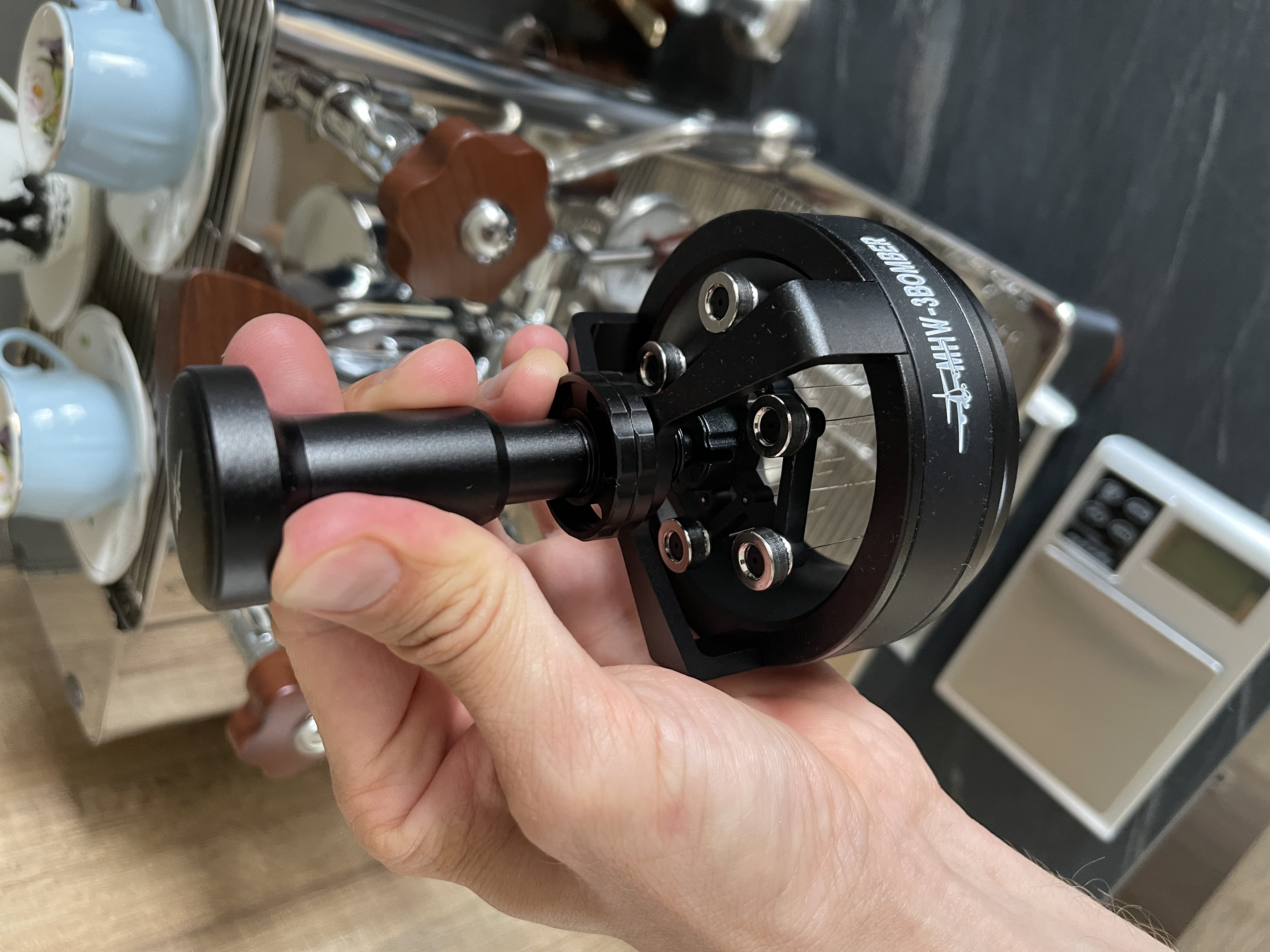

2) осознав, что с рыхлением и разравниванием кофе в корзинке у меня наверняка есть проблемы - прикупил "рыхлитель/разравниватель" новый.
Прошлый "рыхлитель" имел на борту очень толстые иголки, которые оставляли мощные борозды. Тут нашел новый (в инсте изначально увидел в западных роликах) - конструктив более подходящий, иголки очень тонкие. После применения - кофе лежит ровным слоем, остается только стемперовать.
Картинку приложил кому интересно.
От "разравнивателя" (металлическая шайба с выступами на поверхности, которая типа после рыхления но перед темперовкой используется) - вообще отказался. Нашел в ютубе англоязычное видео, где наглядно доказали его бесполезность.

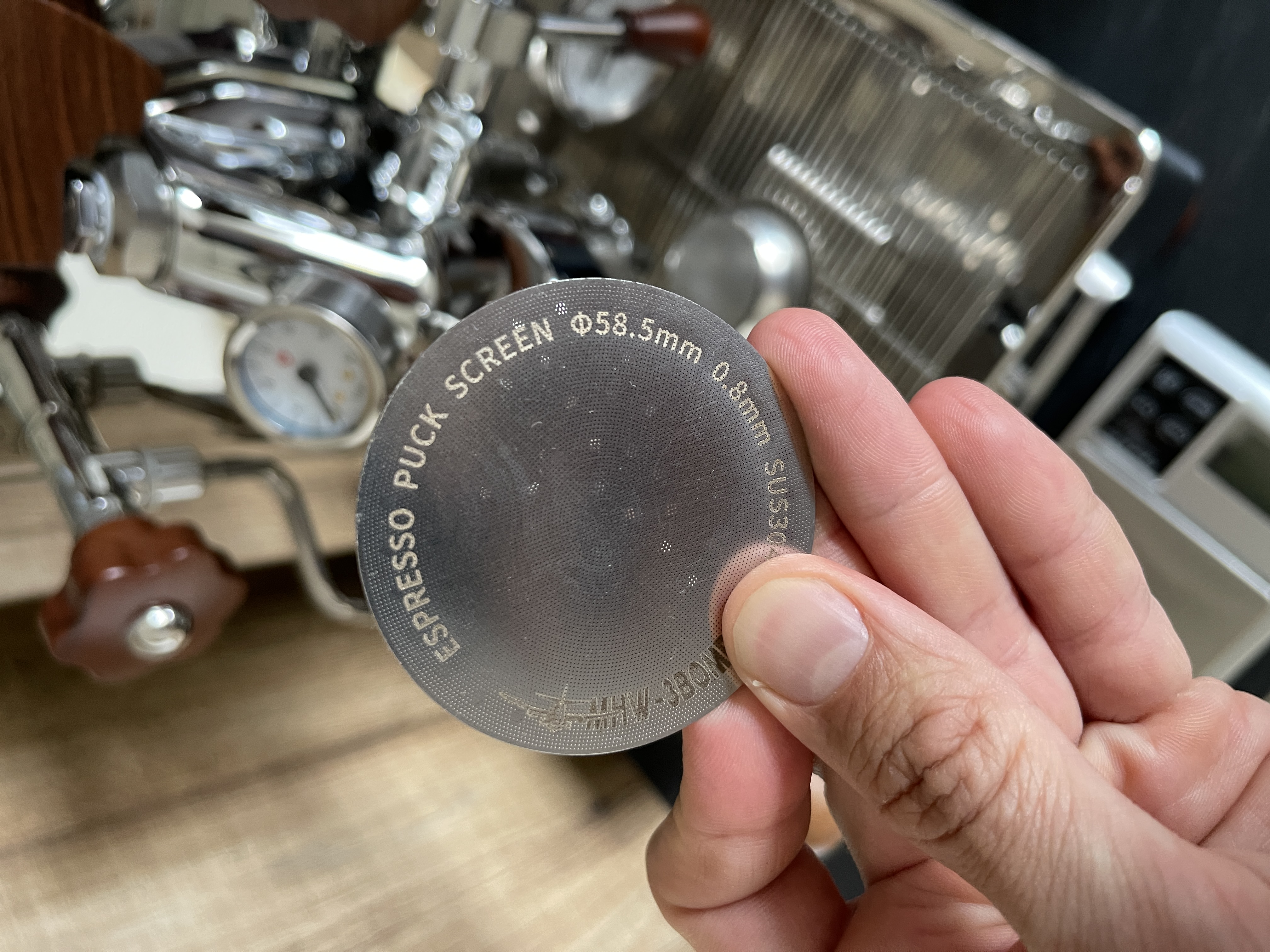

3) также взял ситечко "пакскрин" в холдер на пробу.

Минус "пакскрина" - под ним не посмотреть наличие пробоев... Вынуть его получается только вместе с таблеткой. Может магнит потом какой приспособлю.

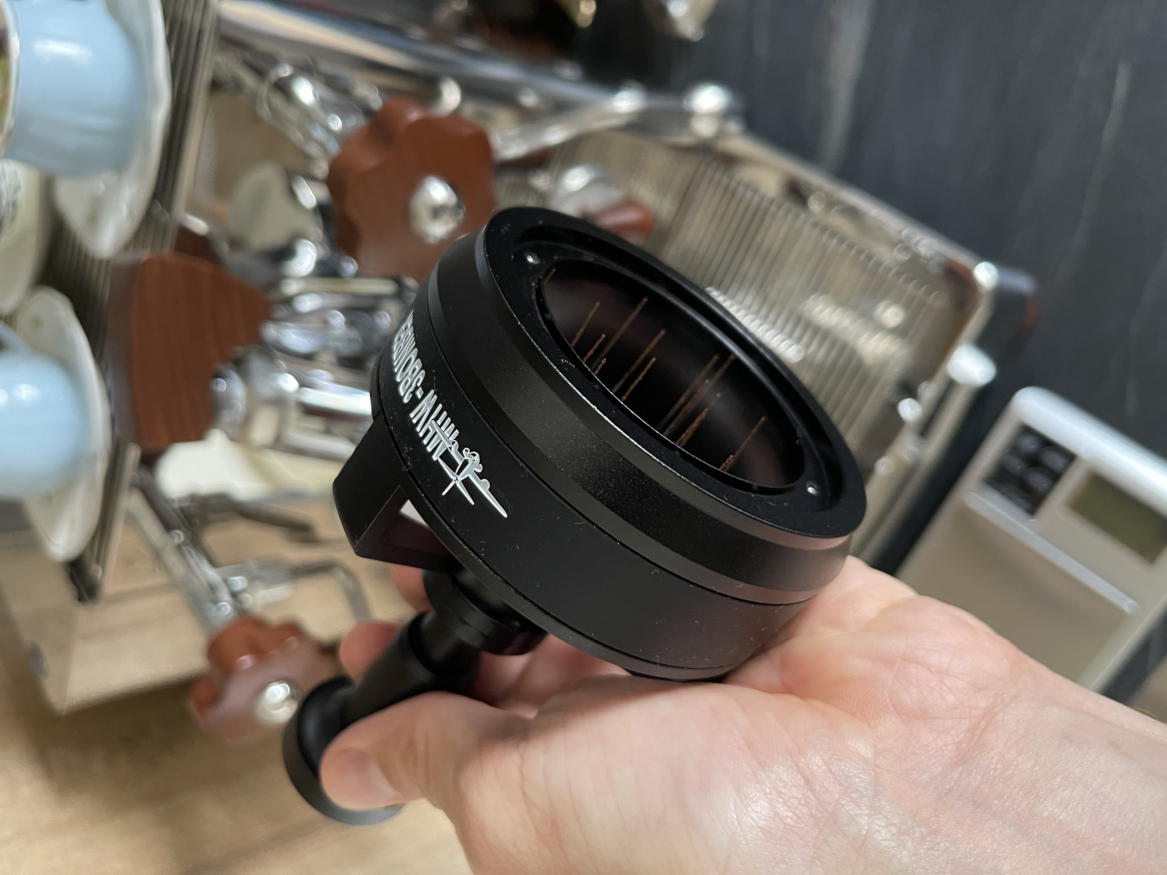

Купил я аналогичную приблуду на алиэкспрессе после попыток с помощью wdt получить приемлемый пролив на бездоннике из торрефактовской Коста-рики группы В. Опыт использования пока неделя, но поделюсь с теми кто рассматривает этот инструмент к покупке. Когда «спирограф» пришёл Коста-рика уже заканчивалась, поэтому поэкспериментировать хорошо не получилось. Но с тем зерном которое оставалось получились такие проливы, что я засомневался - то ли я купил - такие дифирамбы этому на ютубе. Сравнил визуально с юмикот - вроде все одинаково. Сейчас экспериментирую с зерном из Гондураса от Субмарины - и то же не все однозначно - раз на раз не приходится - вчера пролив случился- давно у меня такого безобразия не было. Для wdt, до этого аппарата использую - для плоских - сначала пробкой с четырьмя иглами 0,4 пару раз, затем одной иглой 0,4 основательно; для коники- 0,6 иглой Пока мысли такие- чудо не вышло и спирограф не является заменой обычной игле, скорее как альтернатива. Все также большую роль в распределении кроме рук играют - степень обжарки, вид обработки, ну и как возникшее предположение - плотность зерна, в контексте коста-рики.
В спирографе очень многое зависит от схемы расположения игл, их диаметра и длины, они должны доставать до дна корзины. Если эти параметры подобраны удачно, то при должной аккуратности применения результат будет не хуже грамотно используемой одной иголки. Диферамбы, в основном, связаны с тем, что спирограф по сути не требует обучения использованию, а в wdt необходим навык, который нарабатывают далеко не все.
Визуально у спирографа с али все схоже с юмикотом, длина регулируется - я сначала на глаз выставил, затем кинул на дно щепотку муки - проверил - чертят. Возможно, как вариант, я на выходных пользуюсь плоскими жерновами для разнообразия вкуса и если вы говорите, что спирограф по результату сравним с иглой, но ведь плоские более требовательны к распределению в корзине и мне после коники плоские выдали отрицательный результат, без должных навыков?
