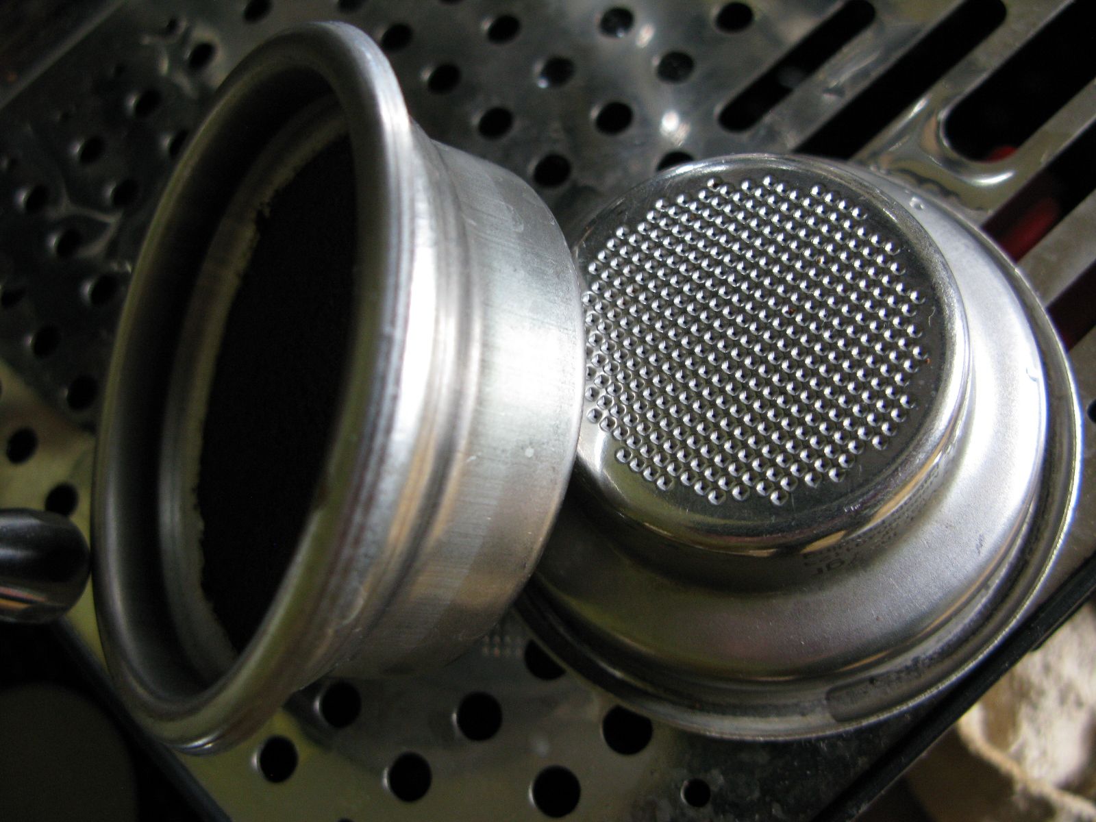

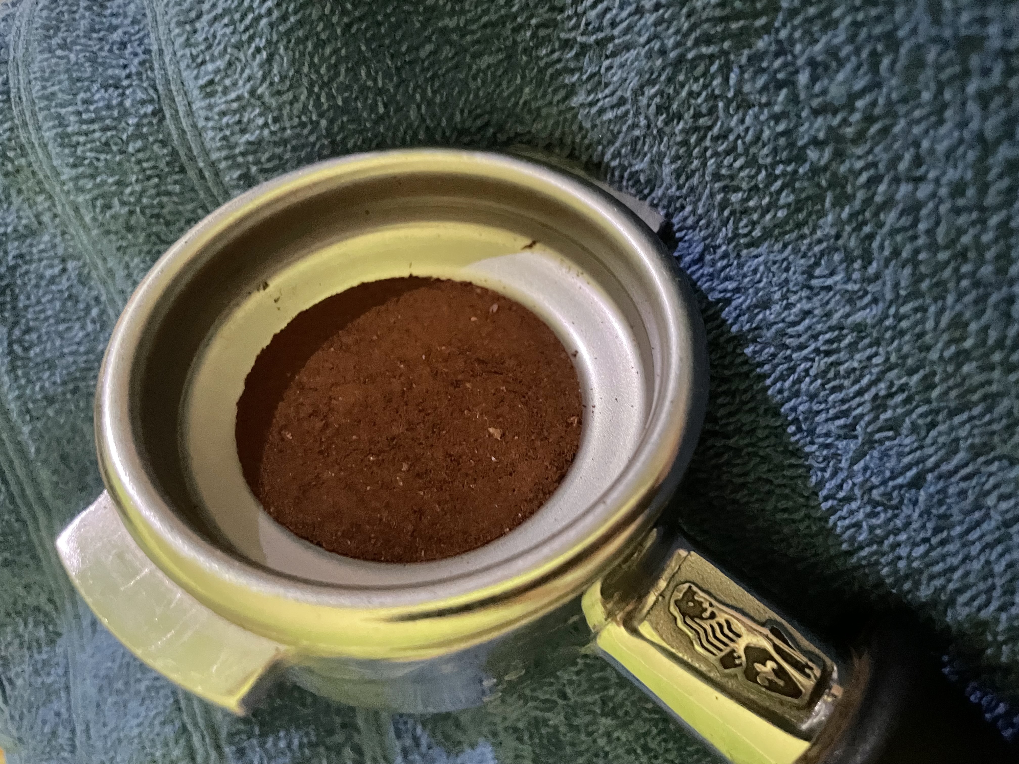

оставлю-ка я диапазон 9,1-9,6г. если приобрету DiFluid R2 - попробую другие веса а ристретто бум пробовать получить из двойной на 14гр. с темпером 54-55мм.))

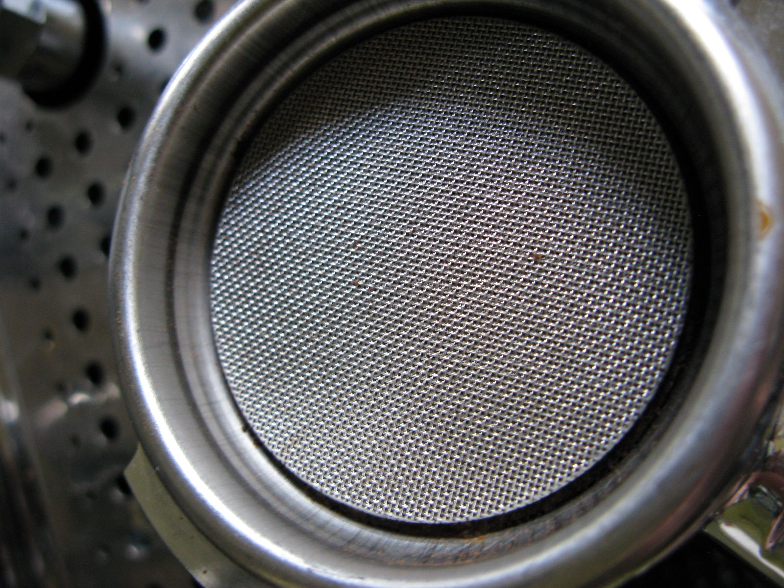

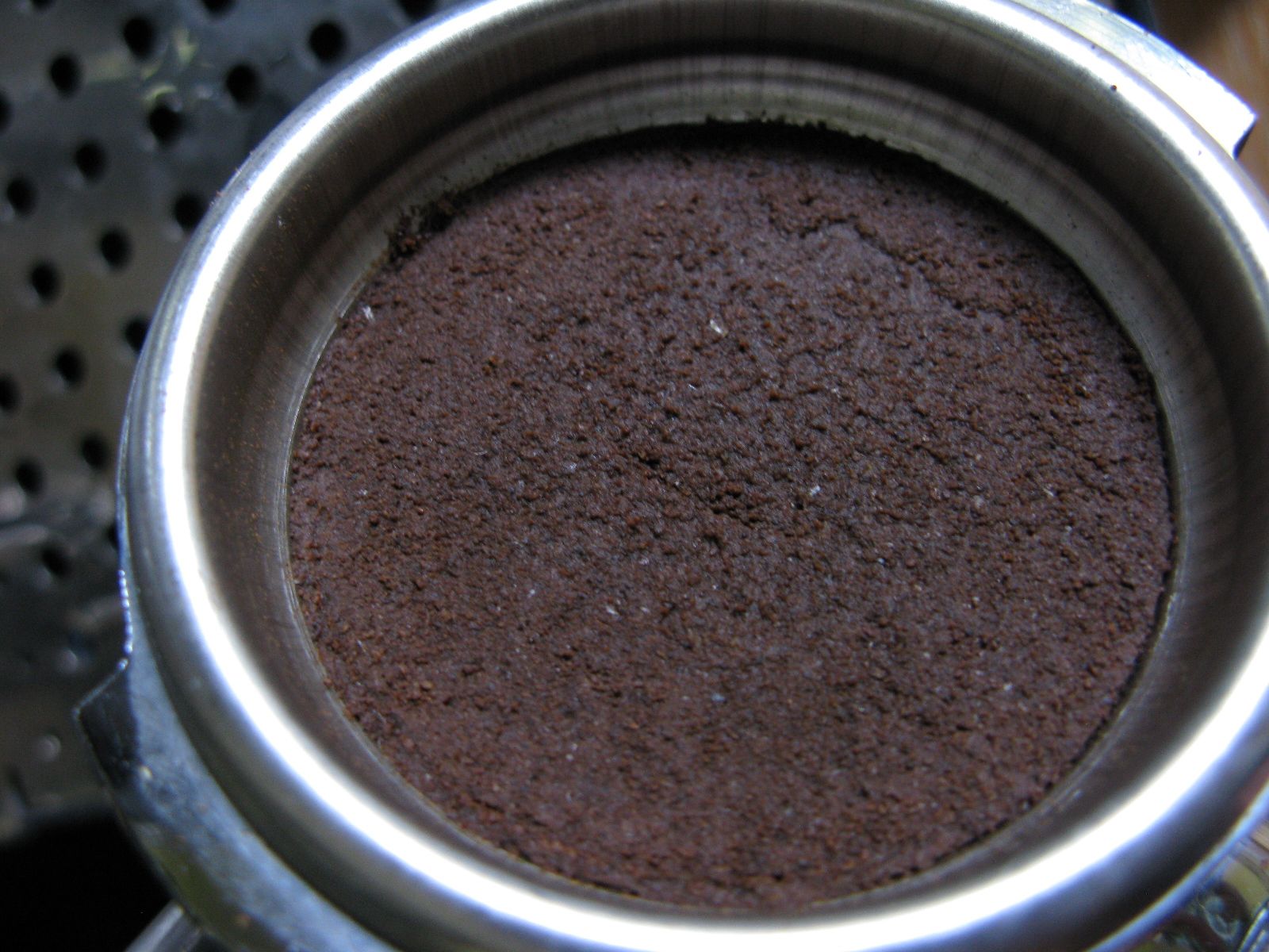

ристретто: загрузка 15,5гр. выход 16гр время по весам 23сек., по таймеру машины 42сек. (-18сек на предсмачивание), простой темпер 53мм, экран-сетка 53мм_1,7мм; похоже сегодня таблетку не "перекосил" напиток "тигровый", "сироповый", вкус оч.нравится и с молоком замечательно
