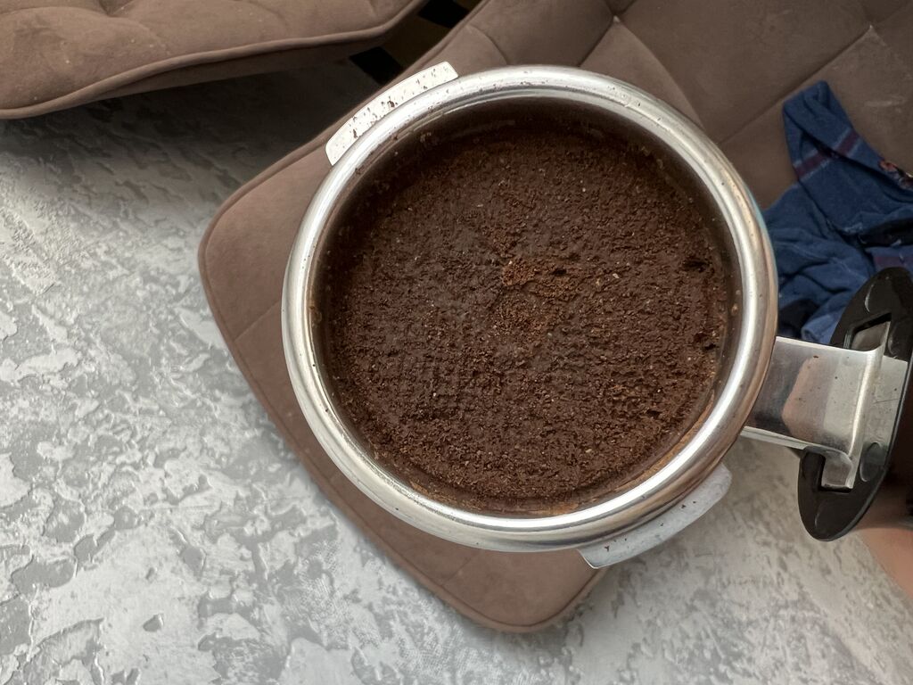

Доброго времени суток, уважаемые товарищи!) столкнулся с такой проблемой а именно каналообразование. Не могу понять природу его образования. Кофемолка eureka specialita смолоно не больше 20 кг кофе. Кофе tasty. Корзины родная gaggia и так же bomber BEP 2.0 В родную закладка 17 г. Если кладу 18 то таблетка получается плотнее и четкий отпечаток сетки душа и болта. 16 г таблетка после 5 минутного простоя мокрая неравномерная вымытая. По BEP 2.0 такая же история только там каналы меньше так как помол меньше.

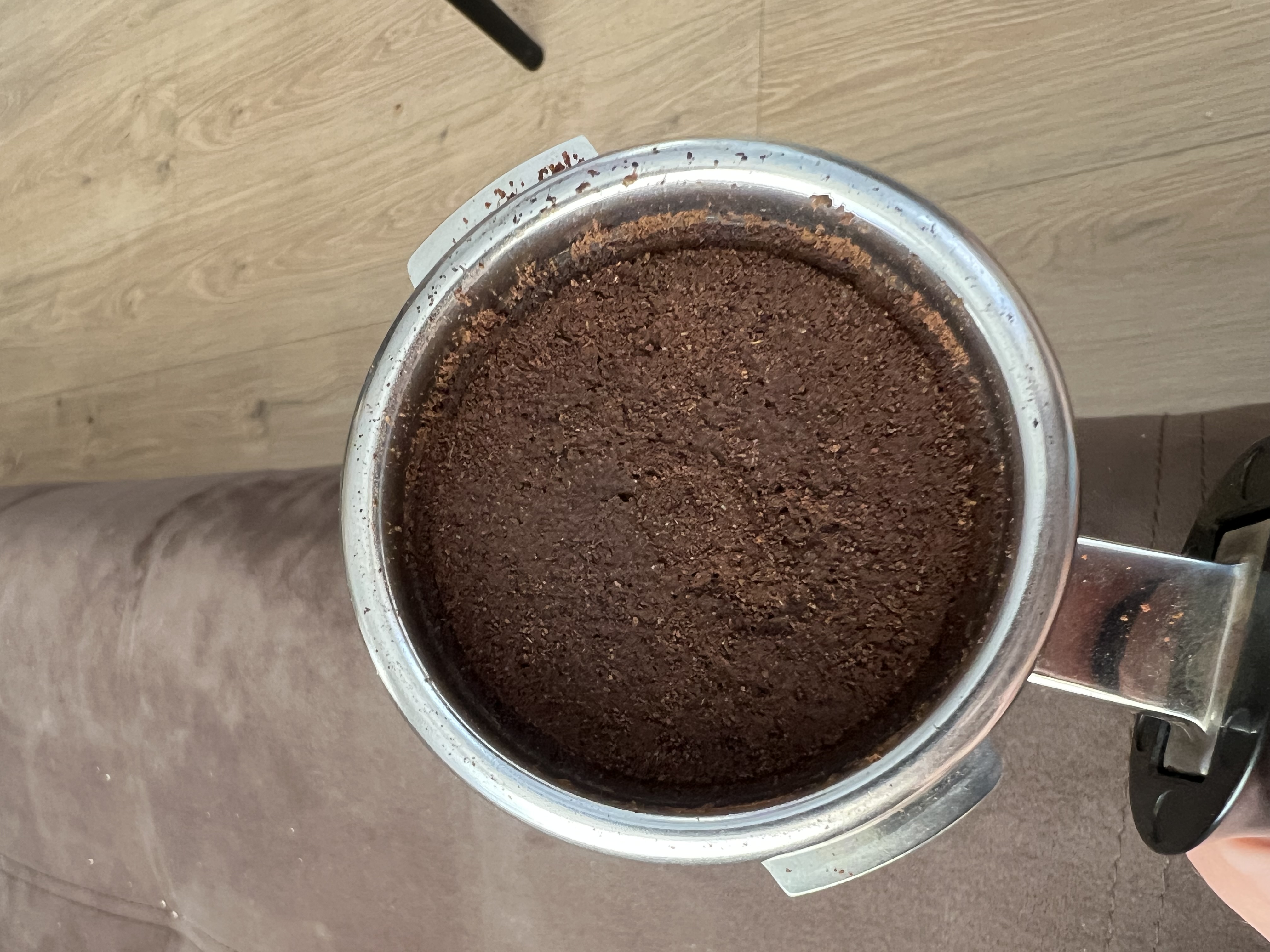

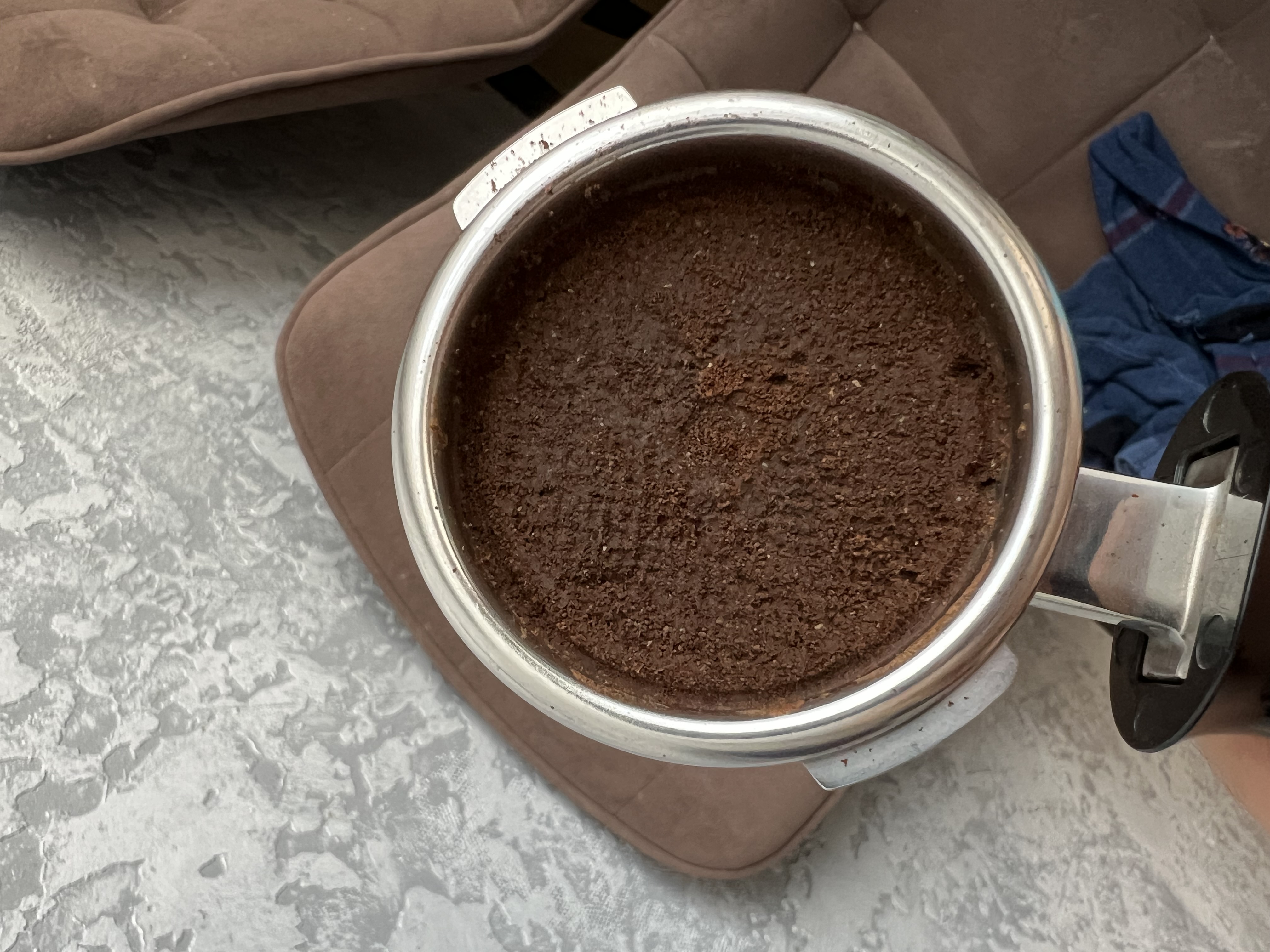

И по вкусу, появляется такая особая горечь, табачная, сигаретная чтоли, но не сильная. По таблетки видны пробои, они правда не рушат таблетку она извлекается достаточно хорошо и вроде как ее можно даже покрутить подержать не разрушается (но это когда она высохнет) но каналы всегда есть, в разных местах, вроде и перемешиваю кофе в таблетке специальными иглами, и тромбую хорошо, правда есть такое взоры может в мм 1.5 от стенок корзины и до темпера. Пролив могу характеризовать так- включаю, работает помпа через секунды 2 начинает идти кофе тоненькой струйкой с двух носиков темное кофе, далее струйка расширяется и идет уже кофе светлее, струйка начинает плясать как будто не равномерно выходить, могу сравнить со старым краном где давление скачет, далее сегодня заметил такую картину, когда утром приготавливал чашку что из одного носика вообще перестало идти кофе. Чуть позже скину фото таблетки. Вообще вся свистопляска началась со смены пружины в OPV на 9.5 бар. И помпа как то шумнее начала работать по ощущениям и кофе переменный чаще стал выходить, и с капучинатора стало капать почему то со временем, бывает прям лужица мл 20 может. И заметил что при проливе чаще стала гаснуть лампа температуры. Тобишь лампа горит температуры, начинаешь пролив,а он тебе бац и на 20г напитка гаснет, и потом напиток доходит уже с выключенной лампой.
У меня такой же комплект, такая же пружина на 9 бар и на корзине ims никаких пробоев. Причем который год использую бездонник. У Тейсти традиционно слишком светлая обжарка для эспрессо, как итог на большинстве "эспрессо" вариантов кислятина и пробои. Попробуйте взять добротную темную обжарку типа Торрефакто Б+ и все наладится. Особенно если всепрощающую Бразилию. На ней в темной обжарке вообще сложно пробои получить, даже если захотеть.
