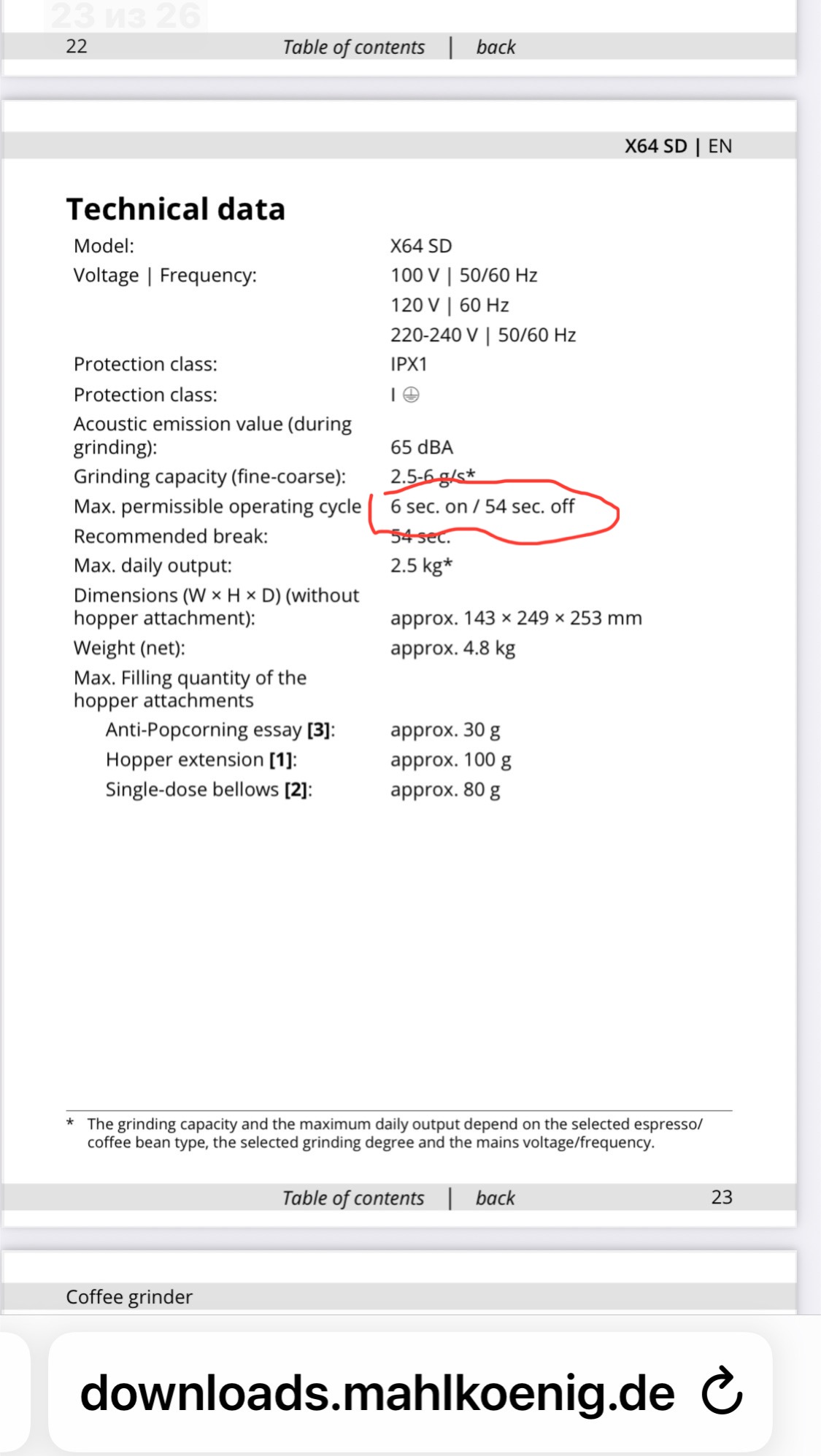

Jimmy_The_Saint писал/а: Надеюсь! Определенно кажется неслыханным, что я могу бегать всего 6 секунд в минуту, и это было бы абсолютно невероятным для меня.
Baratza Sette также имеет рабочий цикл 10%, и нет ничего необычного в том, что другие потребительские кофемолки имеют аналогичные рекомендуемые схемы использования. Измельчите одну дозу и в идеале подождите 30-60 секунд, чтобы дать мотору остыть, прежде чем измельчать следующую. С бункером на 100 г и предполагаемыми «универсальными» вариантами использования, я уверен, что Mahlkonig не может удивляться, что реальные сеансы помола будут длиться гораздо дольше 6 секунд. w w w.home-barista.com/grinders/new-mahlkonig-x64-sd-grinder-t100001-40.html
Какие чудесные отзывы - “…Я только что получил это прошлой ночью…” , после просмотра 2-х видосов итд. Не критикую, но имхо не аргумент. Сравнение с Барацей это вообще топ того, что можно придумать. Производитель качественно тратит средства на продвижение своего продукта. Напрямую, на странице продукта в тех характеристиках, производитель ни слова не говорит о разрешённом режиме работы молки, для этого надо загрузить и прочитать инструкцию по эксплуатации, и тут слабо верится, что любители видосиков и блогеров будут изучать инструкцию. Ну как говорится каждому своё, с чем могу согласиться, ну опять же это персональное, что смотрится неплохо

Viktar: Ну всё встало на свои места, понимаю вашу позицию, только вера не имеет никакого отношения к надёжности техники. Если немцы указали разрешённый режим работы, то это официальное ограничение и абсолютный повод отказать по гарантии при поломке эл. мотора с приводом. В немецких компаниях работал Х лет, за год гарантийных претензий под двести штук, и когда вам своими руками приходится это ремонтировать, то вопрос веры в немецкое качество даже не обсуждается. Слово «окститесь» вполне обиходное… ии? без комментариев
