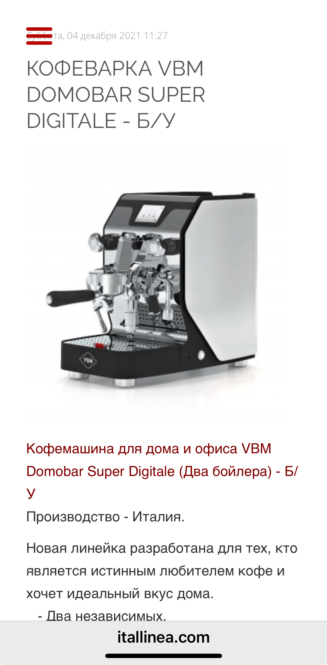

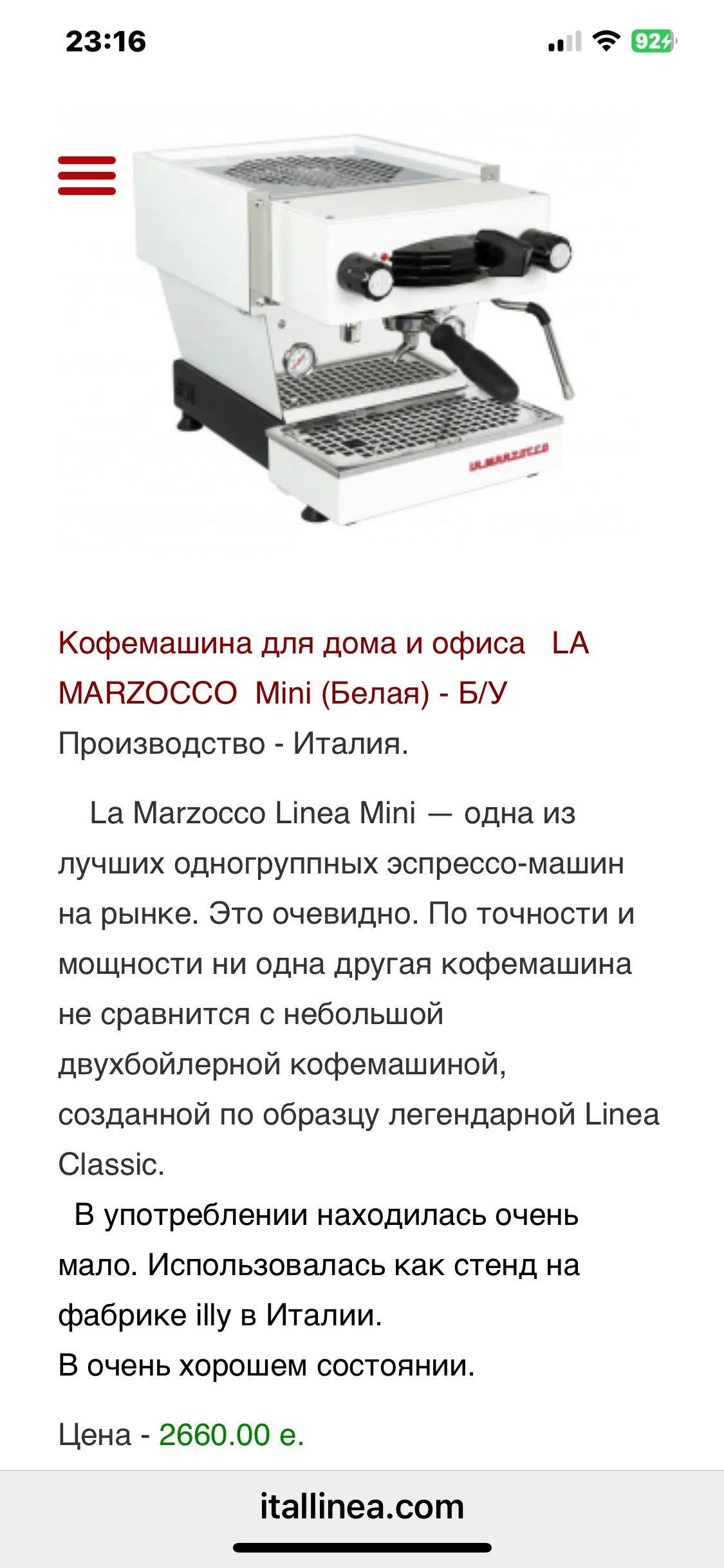

Chin@ Если смотрите исключительно на машину с ротопомпой, то у Sanremo You со всеми её возможностями в описании gear pump. Если не устраивает размер бачка в LM Micra, то есть LM LM по размеру близкая к Sanremo You +/-. У Олега Италлпинеа вроде есть полный комплект LMLM малопользованная за 2600€. Так же он продает свою годовалую VBM Domobar Super Digital недорого, но опять gear pump. Ну, опять же если вас б/у устроит, но цены приятнее. Удачи
А я вот пока не знаю плюсов/минусов/нюансов gear pump. Нужно почитать, изучить. LM LM это Mini? Что скажете по Бьянке, ее у нас можно купить в районе 230 тысяч, без ожиданий. LM Micra через Олега выйдет дороже, около 350 и ждать месяц-два. VBM ждал больше 2х месяцев.
Chin@: Я сейчас снова посмотрел на сайте, у Олега в наличии на складе есть две LMLM( Mini) б/у в районе 2600€ и он продаёт свою годовалую VBM Domobar Super Digital за 1400€. Если вас это устраивает, то из наличия доставка всяко быстрее заказа с завода. Да и за такую цену можно и подождать имхо. Бьянка неплохая машина, но не мой выбор. Если бы выбирал из того, что вы смотрите, то скорее LMLM б/у у Олега из-за цены, не думаю, что мне для дома при всех возможностях нужна Sanremo You, хотя машина продвинутая. Но это мои тараканы и кстати у той же VBM - Domobar Super Digital очень неплоха за 1400€

LM (мини, не микра), если бюджет позволяет, будет отличным бескомпромиссным вариантом. Можно также посмотреть на новинку от Рокет -[ссылка]- Для молочки удобнее иметь кофеварку с вольюметриком, чтобы сама выключала пролив, пока вы взбиваете молоко.
Побаиваюсь все же таких напичканных электроникой машин как You или Bicocca, внутри корпуса температура все же приличная, сколько она будет работать в таких условиях не известно и как потом доставать запчасти, если что. У Lelit и LM вроде все простенько в плане электроники внутри. У Олега бу Mini осталась красная, довольно старенькая и внешне по корпусу коцки есть. Пока 2 основных претендента это Бьянка и Микра.
