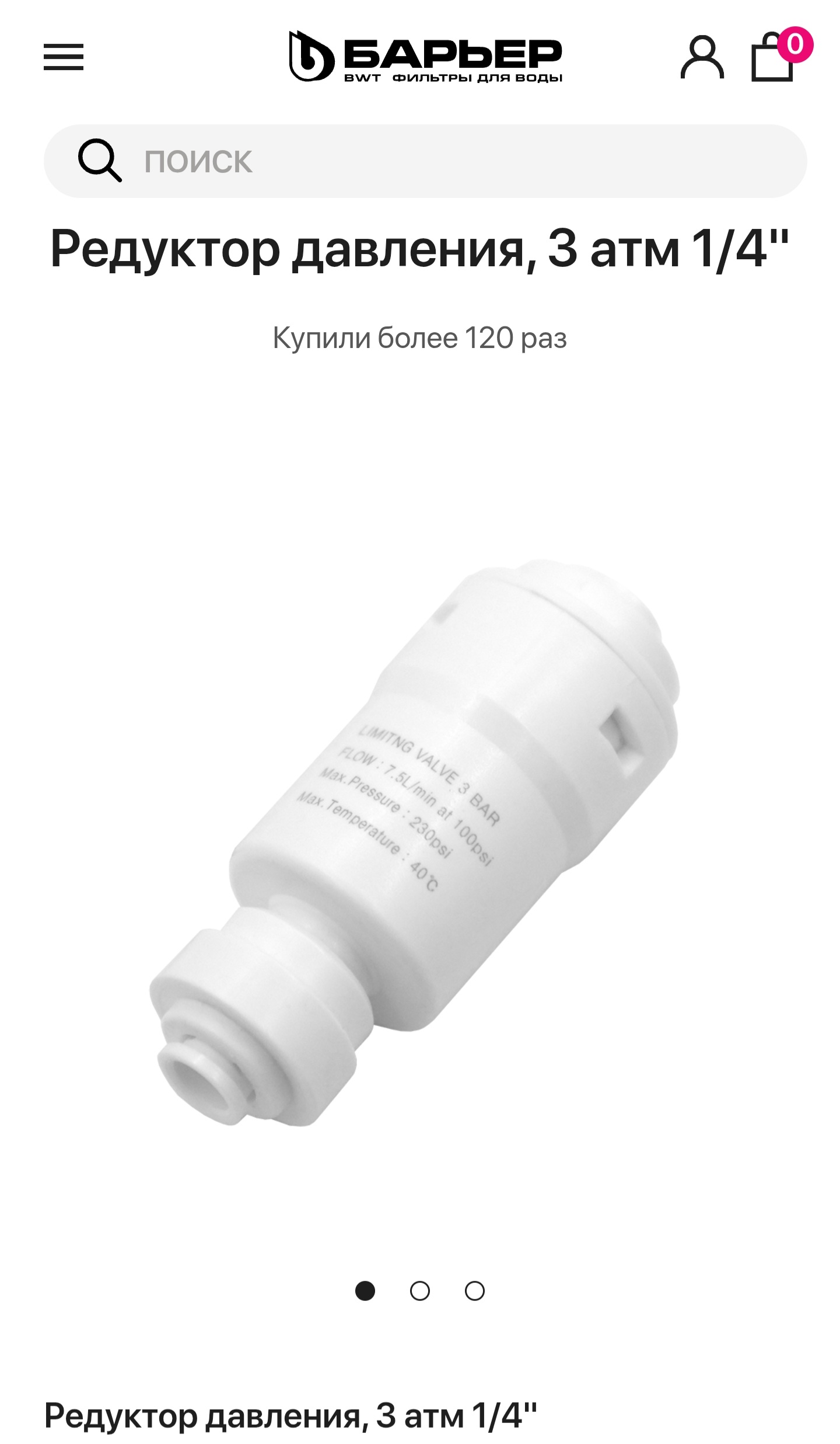

Вот, да... Трубка у фильтра 1/4 дюйма, тут понятно, краник с фитингом под 1/4 нашёл, а вот регулируемый редуктор 1/4 для воды чё-то не могу найти.
Вроде нашёл постоянный редуктор на 3 атмосферы, регулируемые тоже есть, но они без манометра, там придется целую гроздь сгородить, тройник от фильтра, дальше редуктор, потом тройник, потом фитинг прямой на манометр, дальше опять трубка, кран и трубка в машину

Требование к давлению в водопроводе: 3-5,5 Бар
Подскажите, это давление одинаково для всех машин с ротационной помпой? Брать тогда нерегулируемый на 5? 3 мало?
Chin@: Это диапазон допустимых значений давления в водопроводе для Линий Мини и Микро, определенный производителем. Редуктор лучше брать ближе к минимуму, так давление на входе в машину будет меньше колебаться.
