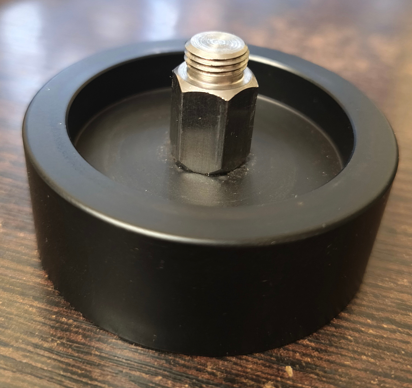

Добрый день, коллеги. Есть темпер IKAPE V4 58,35 мм

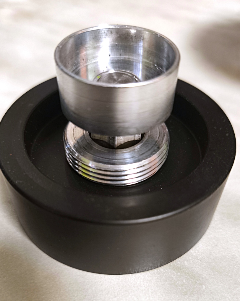

У темпера убрана ограничивающая усилие пружина и вместо неё вставлен пластиковый стержень. В итоге на темпер можно давить от души, он прессует таблетку до состояния не сжимаемости.
Любые сорта кофе неизменно прилипают к подошве темпера, чуть приподнимаясь в корзине при убирании темпера. После темперовки можно пальцем чуть стукнуть по таблетке и она упадёт на дно корзины.

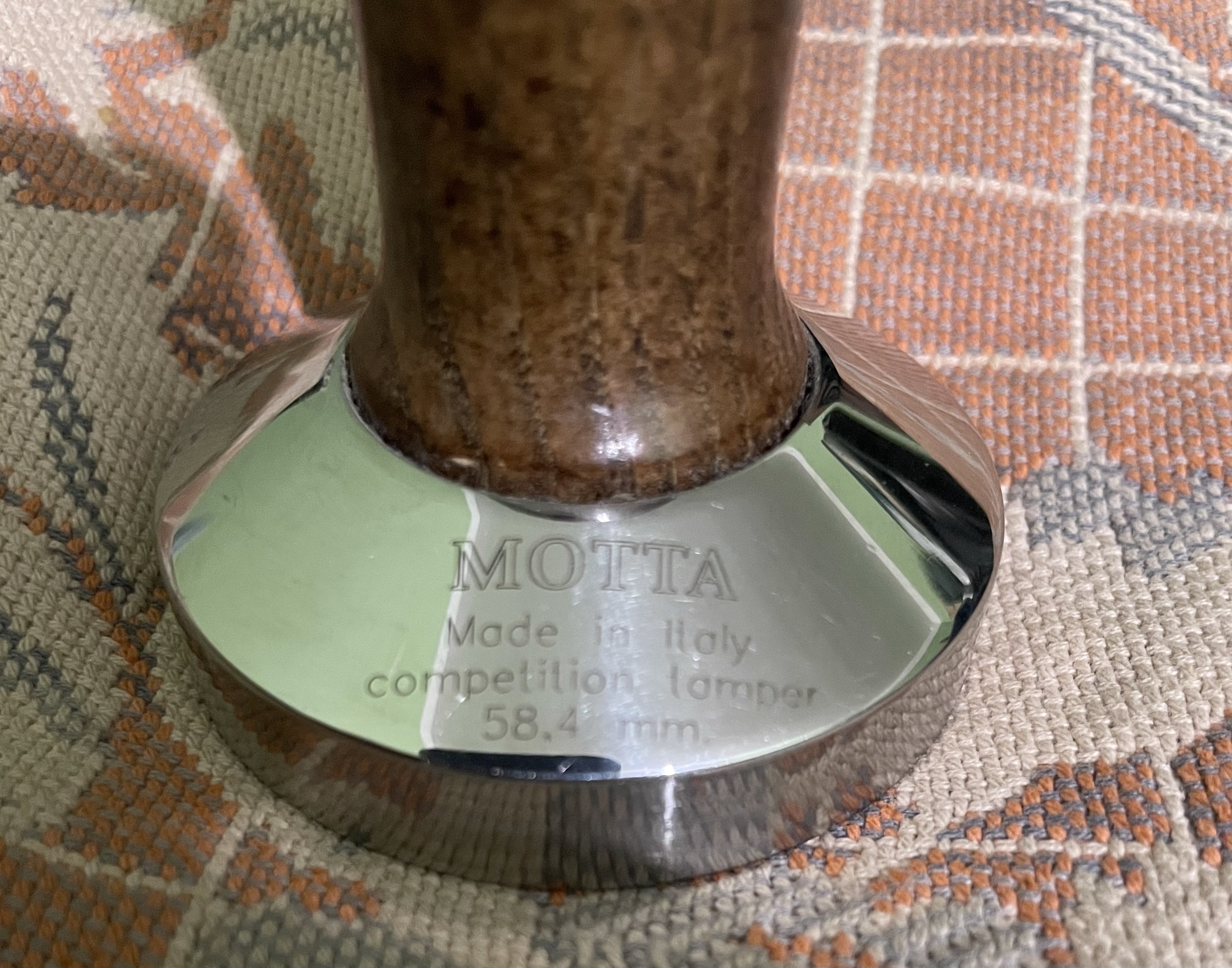

Есть ещё другой аналогичный темпер - Осьминог. Замер плоской подошвы показал 58,45мм.
Тут темпер изначально давит на таблетку сколько надавишь. И вот к нему никакие таблетки не прилипают. Не прилипают и к классическим темперам.
Корзины пробовал разные. К Икейпу таблетка неизменно липнет, к другим нет.
Что не так с тем Икейпом, помогите понять, плз. Мне он всем нравится. И внешне, и по ощущениям после замены пружины на стержень. Если бы не подсасывал таблетку - идеален был бы. А так - засада.
Темпер мыл от души, протирал перед и после использования, чуть прокручивал его перед выниманием из корзины - липнет.
Скорее всего, причина налипания в профиле поверхности и её покрытии. В результате сила сцепления подошвы с кофе становится сильнее силы сцепления таблетки с корзиной. А корзина еще, наверное, модная, полированная.
А вообще-то, лучше гладкой, полированной поверхности основания ничего нет, а все рифления и концентрические окружности - это маркетинговый креатив.
PAND: Если IKAPE нравится, не легче основание «торцануть», рифлёное вам ведь не зашло. У меня 2 подпружиненных темпера, оба разбираются на ура.
Я этот разобрал конечно, убрал пружину, поставил пластиковый стержень. Проточить торец боязно, там вряд ли сталь хорошая под покрытием. Даже зажать её будет не просто без повреждений, наверное. Пока думаю про новое тело темпера из нержавейки монолитом с этими деталями.
PAND: Ну токарь ведь в состоянии в ваше ребристое основание закрутить и законтрогаить резьбовую шпильку, шпильку зажать в патрон и проточить поверхность, это дешевле, чем новый точить
