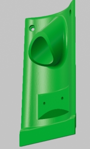

Приобрел кофемолку, снял бункер, буду переделывать под прямой помол. Есть ли мод на кастомную вилку чтобы изготовить из пластика например? Была бы удобен вариант с Фиорензато 64, только как то приподнять бы ее относительно родной вилки. Там есть два винта чтобы основу закрепить,а вилку поднять бы повыше. Может кто то может сделать проект под 3д печать?

TMN: Что имеется ввиду подрежущей кромкой жернова? Есть центр и периферия. Перифирия по окружности слизана даже у новых. Там нет никакого сопративления. Если ближе к центру - сопративление есть. Фото могу где то прикрепить по идее. Родные маззеровские жернова хороши - очень быстро смалывают, без комкования. Полагаю с ними все ок. Моды все лежат на забугорном ресурсе thingiverse.com. Там нет вилки отдельно которая бы меня устроила. Мне нужно поднять ее высоту, изначально она стоит низко - это неудобно. Почему я и привел сравнение с Фиорензато.

Смалывает за секунды, приходится сверху прожимать просто - неудобно. Цены на 3д печать сейчас что то подняли ощутимо. Мне нужно три мода по хорошему делать - займусь в ближайшее время, неудобно без них. Жаль никто не может помочь с моделированием.
Наподобие, но я найду кто мне изготовит, это не проблема. А вот что сложно - хотелось бы вилку кастомную изготовить. Для этого нужно либо полностью с нуля проектировать в софте либо уже воспользоватся наработками которые есть в модах. Суть в чем - нужно поднять высоту вилки относительно сопла это первое, саму вилку выполнить на мотив как у Фиорензаты - они очень удобны. Ну и продумать чтобы конструкция была довольно жесткой не шаталась как маятник. Сингл доз мод (или как он там называется) тоже буду заказывать - шапка вместо бункера для прижима зерна на смалывание.
