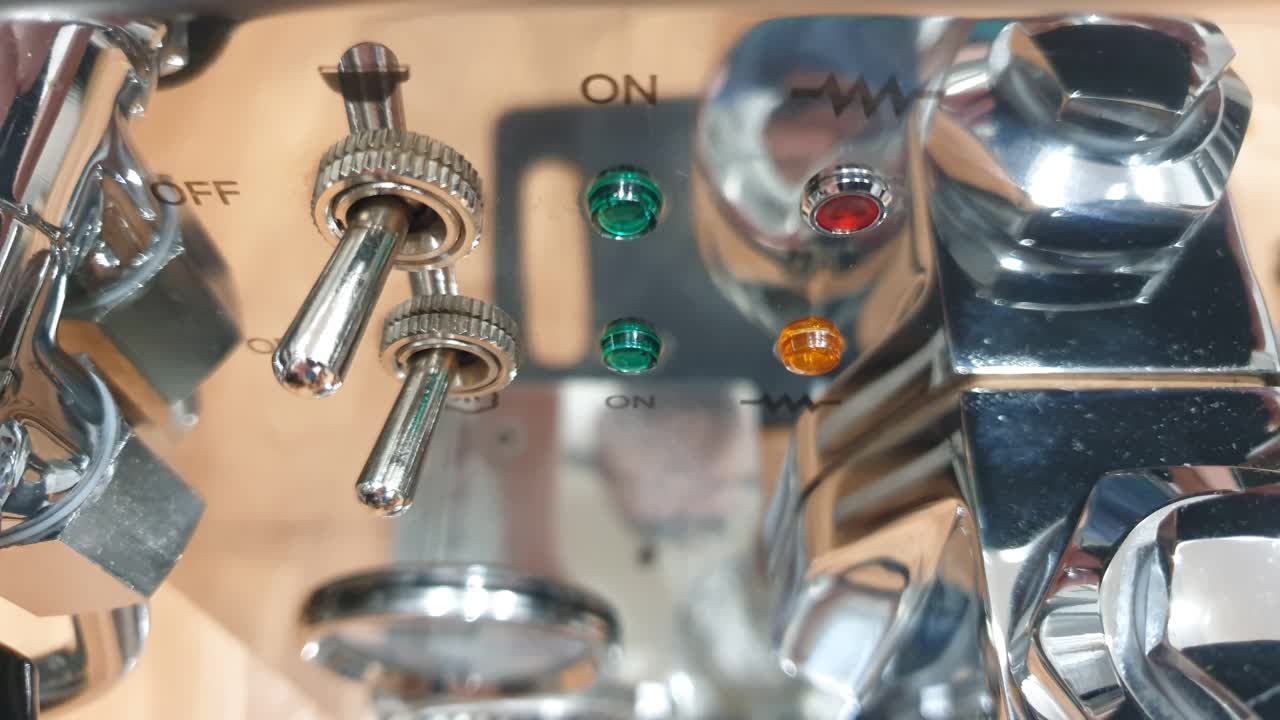

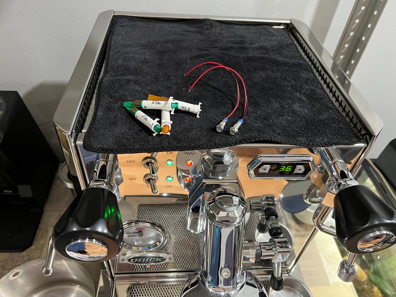

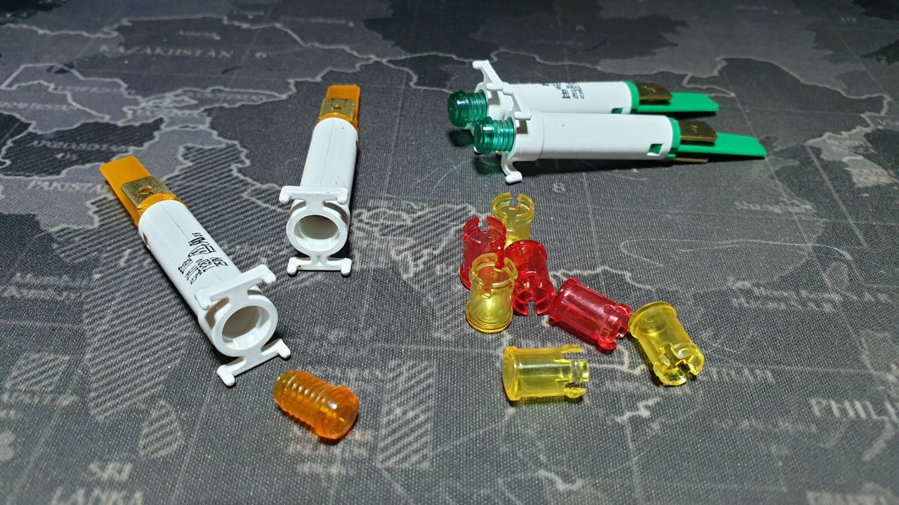

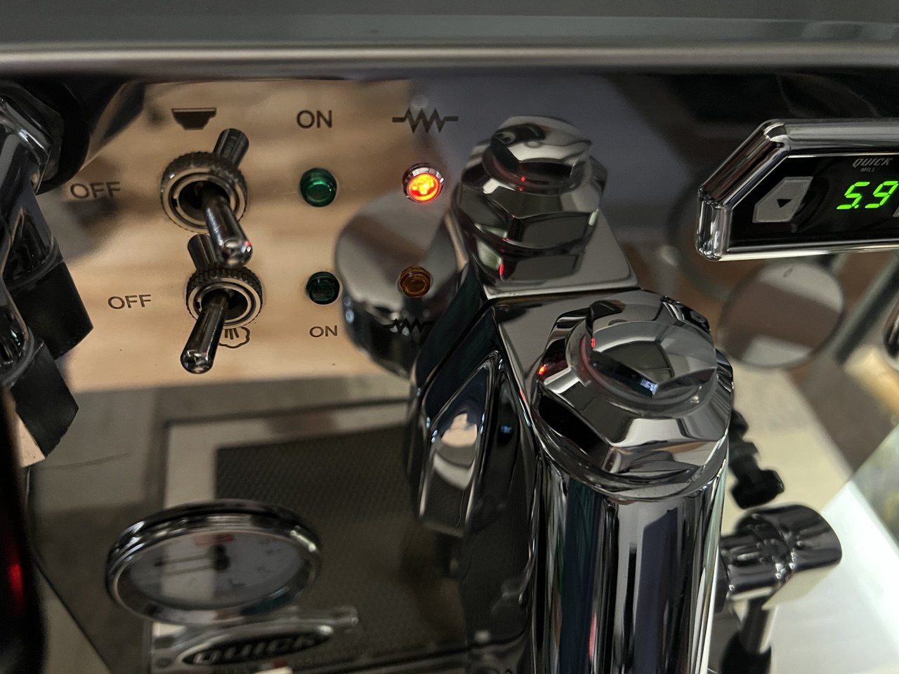

Может быть кому то пригодится. C годами, уже не вспомнить как, потерялся значит один колпачок лампочки оранжевый на машине Quick Mill. по партномеру с европов недорого, но с доставкой не хотелось морочиться. Потом уже посмотрел на других машинах такие же лампочки, и можно было колпачок заказать в магазине запчастей в РФ. Но тогда надо было пару заказывать чтобы цвет был одинаковый. Поэтому для пробы на али заказал горсть колпачков за 100 р. только чуть подточить надо было. НО раз уж делать, то красиво, а так как давно обратил внимание, что зеленые индикаторные лампы тоже как то подсели - то ли светят, то ли нет. Покупать 4 оригинальных лампы в сборе совсем дорого. По размерам, опять же на али, по 50р за лампочку нет проблем - встают как родные, выглядят дорого-богато, и места почти не занимают - компактненько. итого ремонт 200р)
