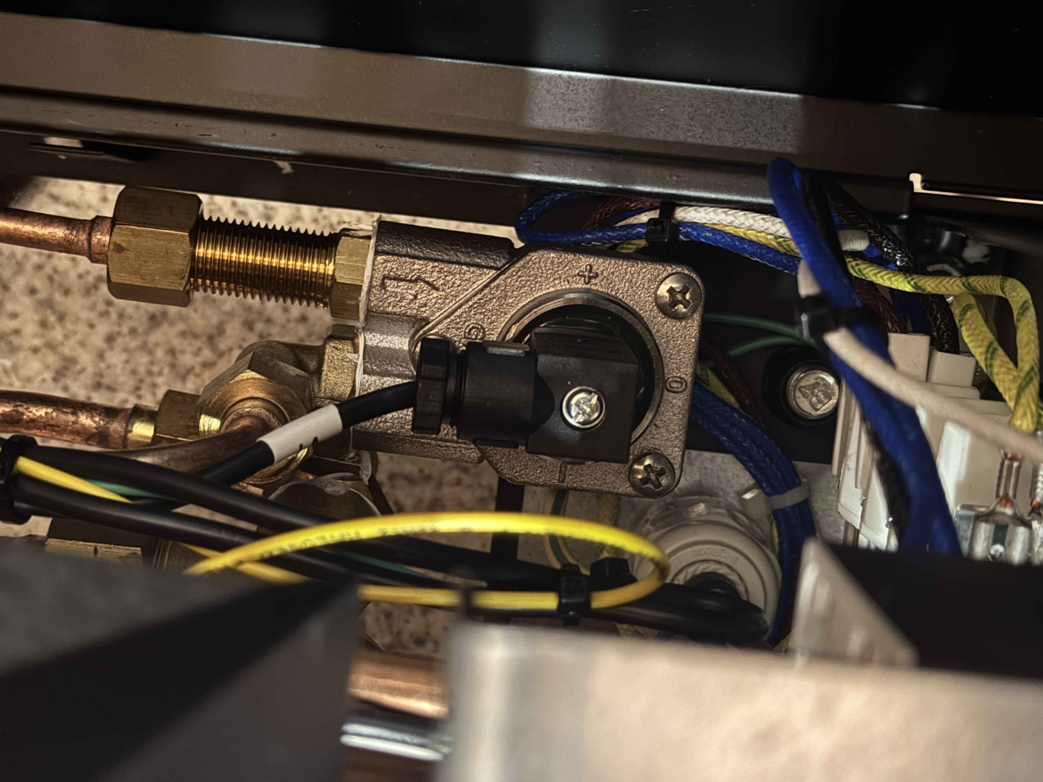

Новая, 1 группа 64 hx inox, подключена через помпу к бутылю, подозрение хватанула воздуха при первом включении (сначала включили машинку, потом помпу бутыля с давлением 2.5 bar ). Сейчас на помпе бутыля редуктор уменьшающий давление 1.7 ( по инструкции до 2). Давление, при нажатии пролива, поднимается стабильно до выставленного уровня, при этом манометр на трубке подачи воды от помпы прыгает в районе нуля, больше минуты нет воды, иногда чуть пара, при отключении часть давления сбрасывается в сторону бутыля (до манометра стоит обратный клапан), примерно 1.5 бар. Машинку подключали так же просто шлангом в бутыль, эффект тот же. Обычные манипуляции со сбросом пара, сливом воды через манометр не помогли, хотя прошло около 15 литров. Соленоид снимался, разбирался, включался отдельно, от машинки питание на него приходит, даже подавали питание отдельно при проливе, в этом случае манометр на бутыле показывал постоянное давление, но срабатывает аварийный клапан бойлера. Так же выставляли давление помпы кофемашины до 14 - скрип помпы и сброс воды в канализационный слив через отдельный шланг соединенный с чашкой для слива. Подскажите, пожалуйста, куда копать?

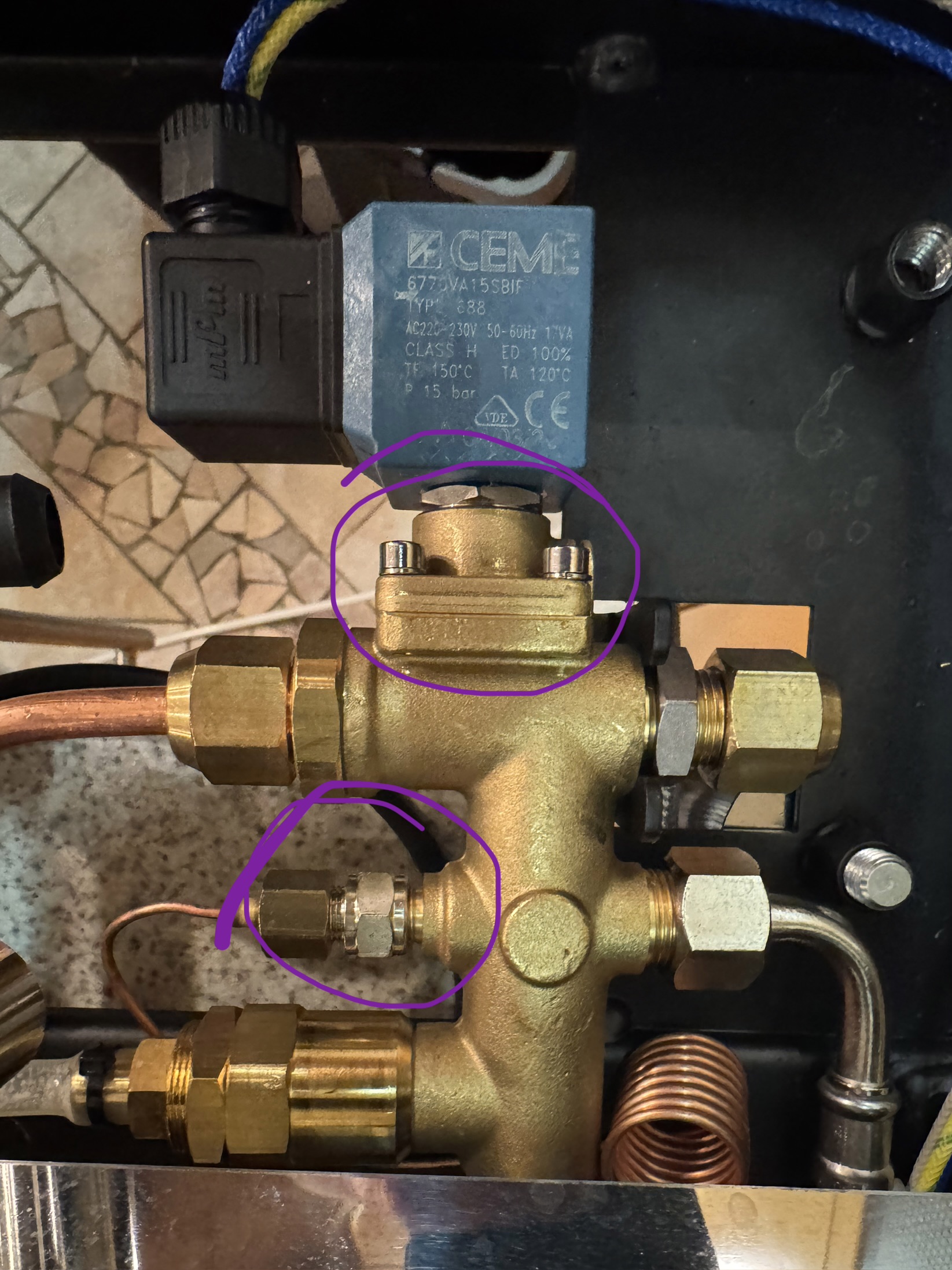

Это скорее всего соленоид пополнения бойлера, который отрывается только при снижении уровня в бойлере ниже номинала. К проливу он отношения не имеет.
Это говорит о том, что путь воды в группу закрыт, т.е. трехходовой клапан не открывается или чем-то засорен.
Спасибо, действительно, наверное клапан бойлера Хотя клапан на группу я не нашел только расходомер кстати он led и led горит оранжевым - еще при запуске слегка травит предохранительный клапан бойлера, потом прямо плескать начинает
MaximN: Трехходовой клапан, как во всех электрических модификациях е61 стоит под группой. К соленоидному клапану непосредственно прикручена трубка сброса в поддон. Вот тут он в сборе под номером 13 или 11 и 12 по частям. w w w.barista.gr/en/vbm-lollo-grouphead-parts
Спасибо! А не может быть проблема в расходомере gicar, в него приходит вода под давлением помпы бутыля, но если отсоединить выход - вода не идет, или он рассчитан на более высокое давление чем 2bar?
Проблема может бвть в любом месте на пути от выхода помпы до выхода из группы. Если вода (при повышении давления помпы) идет через перепускной клапан вподдон (opv), то неисправность надо искать от него и дальше к группе. При включенном проливе 2 бара более чем достаточно для тока воды.
