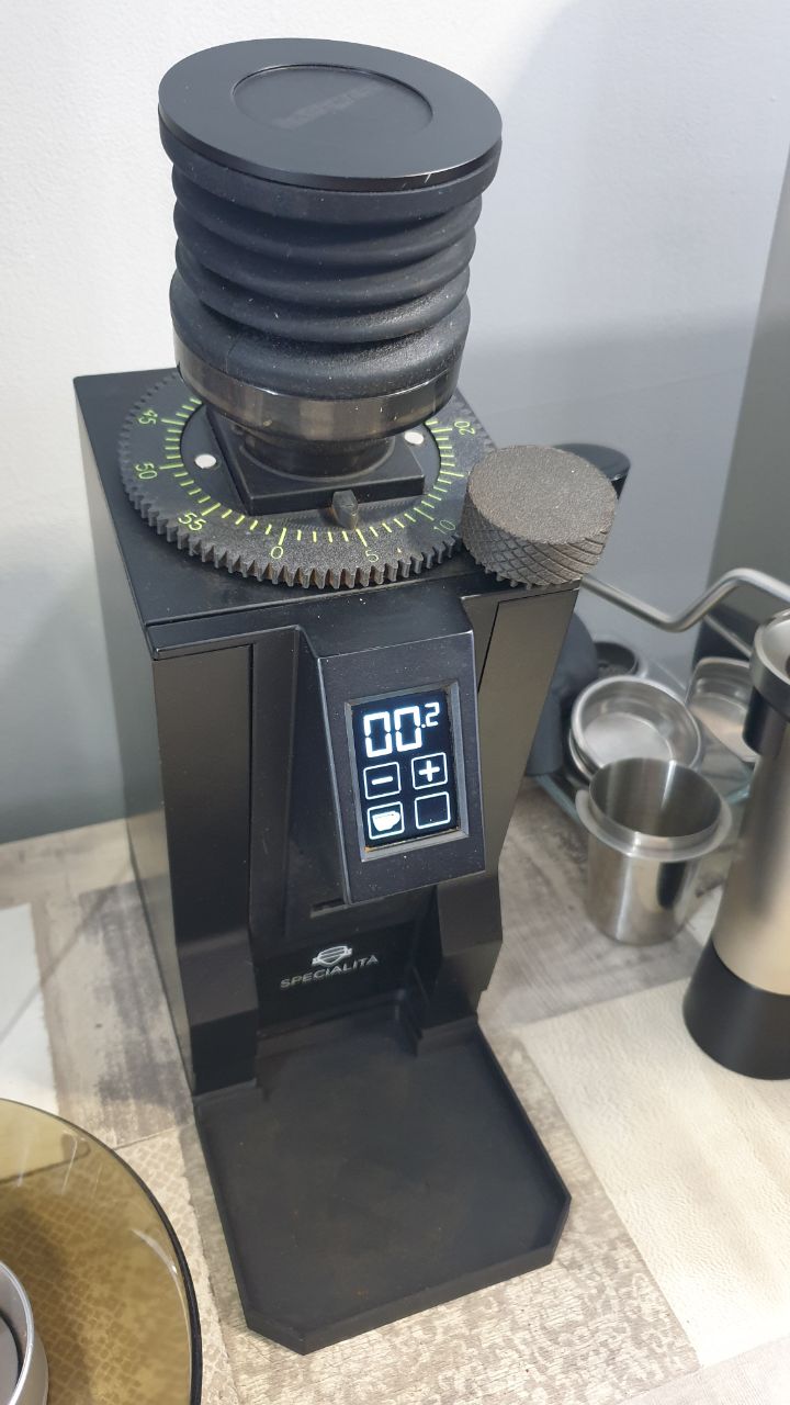

Кофемолка куплена новой в 2022 году и радовала ежедневно 3 года не доставляя никаких проблем. Но включив в одно прекрасное утро кофемолку столкнулся с неприятностью. На дисплее отображалось время 9 сек и корректировать можно было только в меньшую сторону кнопкой "-" а нажатие кнопки "+" ни к чему не приводило. Вобщем то много времени было потрачено на разборку, чистку, переписку с производителем. И поиск в интернете говорил о том, что проблема достаточно распространенная и решение только одно : купить новый дисплей с платой управления за 100$ и поменять. Но оказалось, что были случаи у пользователей когда такая беда происходила с уже новым замененным дисплеем, поэтому решил не спешить и пользовался кофемолкой в режиме двойной чашки "B" в которой слава богу таймер регулировался попрежнему исправно "+" и "-".
И вот в этом году решил снова поискать в интернетах решение проблемы, может быть ситуация изменилась за последний год и появился новый способ лечения дисплея. И очень рад был найти немецкий форум кофеманов, там нашелся человек сумевший слить прошивку микрочипа кофемолки и обнаружить баг исправление которого и обратной перезаливке исправляло таймер! Уже выбирал программатор на маркетплейсе чтобы повторить успешный опыт, но оказалось далее на этом форуме юзер с ником @tjoaNe рассказал о новом способе! И такого не ожидал никто! Это очень смешно.. Для ремонта достаточно нажать и не отпускать кнопку "-" очень долго пока значение не достигнет 00.2 и перестанет снижаться. Теперь можно отпускать и обе кнопки "+" и "-" снова работают идеально как из магазина)
Предположительно по мнению @kankouhii это программный глюк. В прошивке каким то образом, до сих пор нет версии почему так случается, значение таймера перескакивает на очень большое значение, предположительно на 0xFFFF т.е. на 6553 сек. Поэтому для того чтобы сбросить таймер обратно до обычных значений надо зажать кнопку "-" на 20-30 минут, так как за 3 секунды нажатия кнопки "-" сброс значений таймера примерно на 10 единиц.
Получается что более 5 лет Eureka по гарантии меняет покупателям дисплеи, после окончания гарантии люди за свой счет меняют платы управления, а решение стоит 0$ и пол часа времени на ремонт без разбора и инструментов. Прекрасная история с голивудским хэпиэндом. Огромная благодарность за пытливый ум айтишников и любителей кофе @kankouhii @tjoaNe с форума kaffee-netz.
