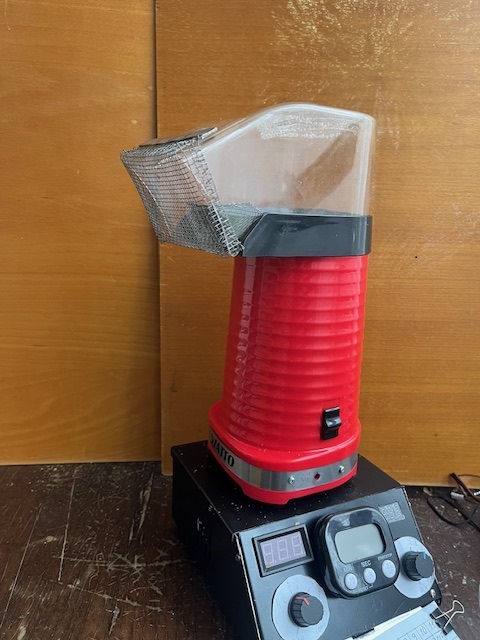

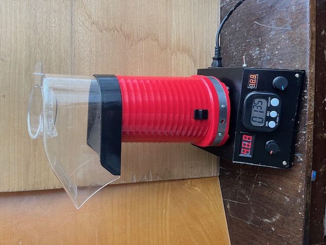

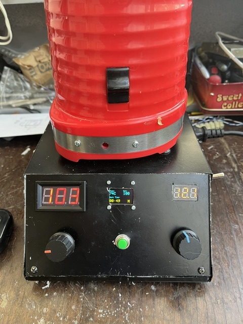

Довел до ума попкорницу VIATTO. Получился нормальный сэмплростер для себя любимого. ТТХ: - Масса кофе - 55 - 60 гр: .- раздельное управление ТЭНом и вентилятором: - контроль обжарки по датчику температуры (термопара К-типа):
Цена вопроса - точно не считал, но что-то около 3-4 т.р. 1500 стоит попкорница на WB и пару тысяч детали и провода.
Профиль обжарки взял на ютубе в каком-то видео. Была крупно фотка графика с температурой и временем. Трансфоормировал это в таблицу. Глядя на термометр и секундомер можно спокойно держать процесс в диапазоне +/- 3-4 град.

вопросов много. Стучать по клавишам слегка лень Если кратко: левый индикатор показывает температуру термопары, погруженной в нижний слой обжариваемого зерна. Прибор за результатами никак не наблюдает. Во-первых 10 суток от запуска еще не прошло. Кофе кончается на третьем фильтре. Остается таблица в тетрадке с пометками крека, временем выгрузки и еще чегото. Самому не нравится, но Artisan еще не освоил. На некоторые вопросы могут ответить фото. Они лежат здесь:https://t.me/handmadecoffeeroaster Создал для себя и для внуков, чтобы с вопросами не приставали

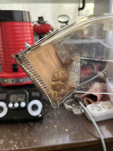

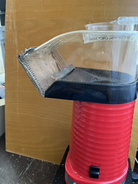

Между обсуждениями важных вопросов закончил экспериментальный образец уловителя шелухи.. Выглядит красиво, а как работает будет ясно только завтра. Тогда будет видео с пролетом сильверскинов. А пока только фото:
оГонь! старый, рваный, протёртый в области гениталий, капроновый чулок (после сезона хранения лука)?! хрущёвский? значительно удешевит конструкцию.
не надо баловать “тёщины чебуреки», полиамидными сетками,,, даже илон маск так дорого и бесполезно не строит НИОКР инженерию вихревых потоков и сепарации,,,)))
Печалька:( Что могло так исказить фото, сделанное детищем старины Стива? Пыльный экран или пасмурный вечер? Или это окно в мир имеет разрешение 640 ТВЛ?? Надо что-то с этим делать.
Никакого капрона или полиамида. Только нержавеющая сталь
вектор. изменения скорости потока от проходного сечения. рассмотрите фото гены в дурнете. сборник шелухи, имеет такие циклопические размеры, далеко не спроста,,,
на «прямой трубе», без изменения скорости потока, примерно как ловить живых мух сачком из рыболовной сетки ячейкой 40х40
стараюсь быть внимательным. от колготок, до решётки - рукой подать.
уловитель гены, по-корейски умно построен. выполняет функцию уловителя и не оказывает излишнее сопротивление потоку.
Чулок среднестатистический имеет длину до середины или верхней части бедра. В области гениталий чулка нету.
бРо!, верное замечание! но лук и чеснок удобно хранить в колготках))) речь об ошибочном подходе, к улавливанию частиц в Сэмплростере .
Спасибо за идею с тещиным чулком.
Давеча исследуя гаражный курган наткнулся на обрывок чего-то. Думал колготы скифской воительницы. Материал - чистая медь. Датировка эпохи раннего карбюраторинга.. Приторочил к жерлу ростера. Ловит всю шелуху до последней крупинки.

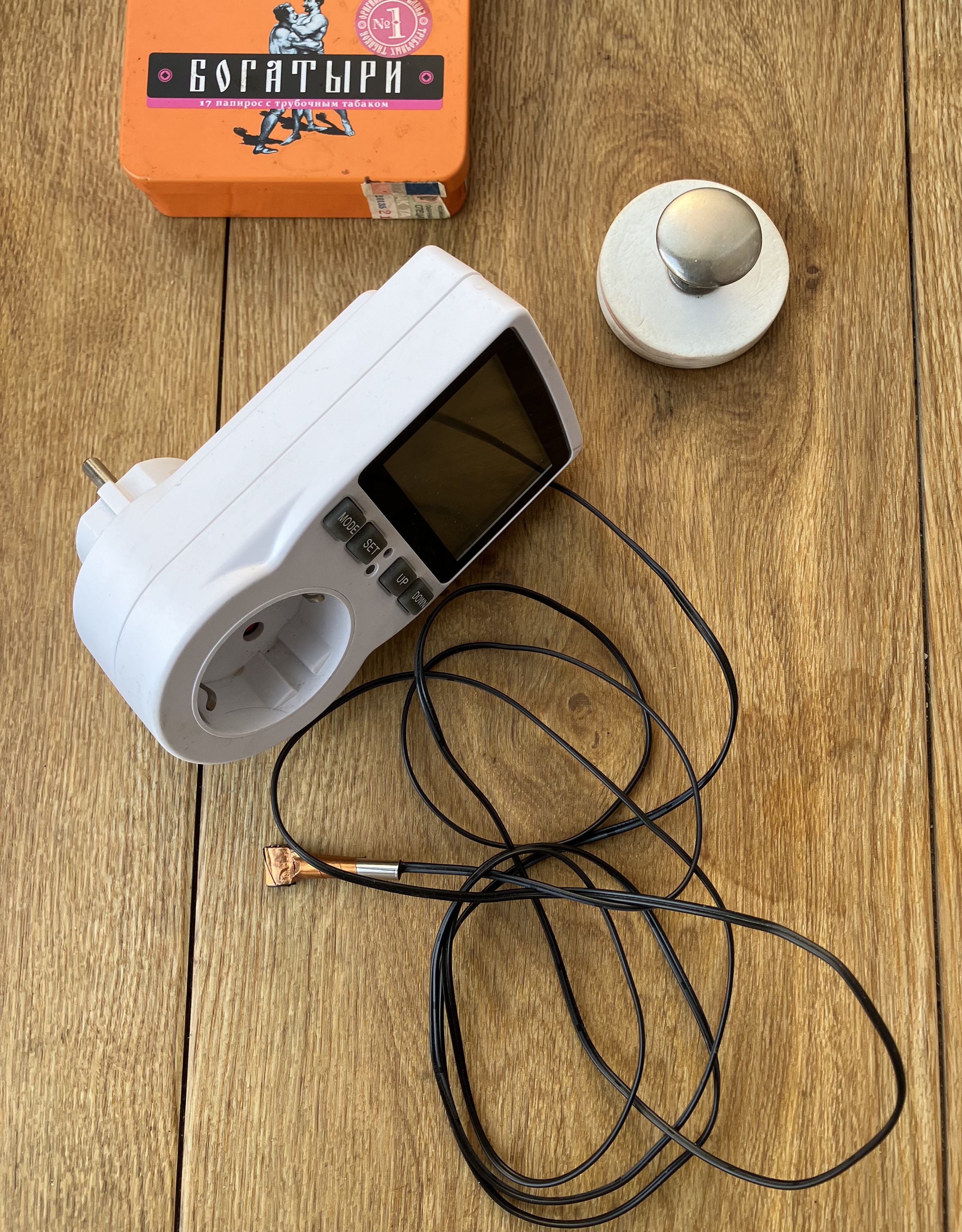

За месяц воды много утекло. Реализовал очередную идею. Диммер из ростера убрал. Вместо него поставил ардуино. Внутри реализован ПИД-контроллер. Следит за температурой и временем жарки. Как учил дорогой товарищ МАО. Ой, простите РАО.

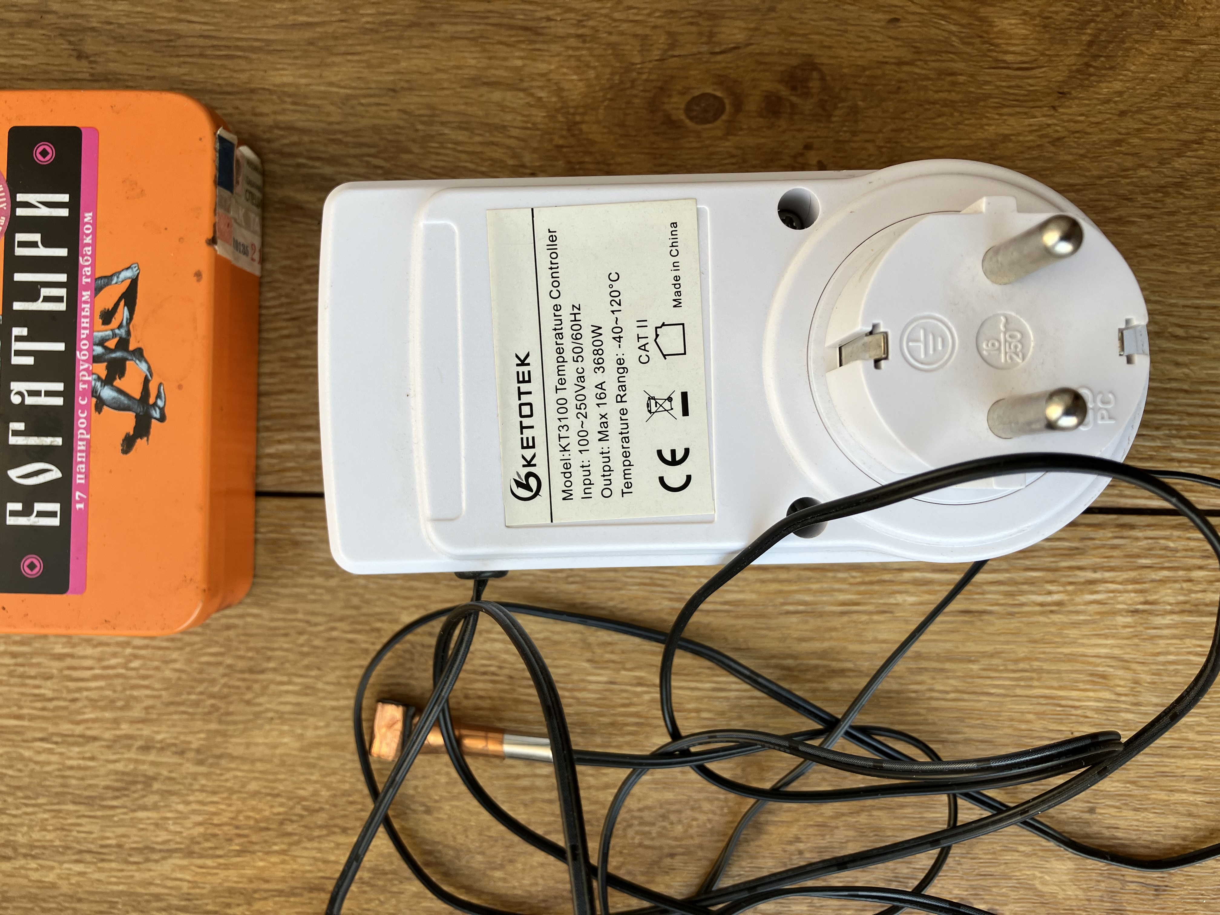

если не охота пехать жало в канифоль в ожидании дыма чуда пида ардуино, внуки дзедуна, клепают пачками во такие розетка-в-розетку))) с маленьким телевизором не на саморезах))) (эта для воды)
Пардон, а это здесь зачем?:) Эта штуковина умеет почсчитать мгновенное потребление в ваттах. Еще у нее есть таймер и вольтметр. Если Вы подключив через этот девайс спиральную электроплитку сумеете пожарить кофе, выдержав 8-10 минутный профиль с температурой от 110 до 205-210, то Вам надо поставить памятник на постаменте из LORINGа

цейсал. диапазон горячей воды, штука точная чтоб варить кетайский чай))) коцает и сверху и снизу +\- 2 градуса,,,, не отмытая плата, балаганит конца в тори точнее неточного…))))
