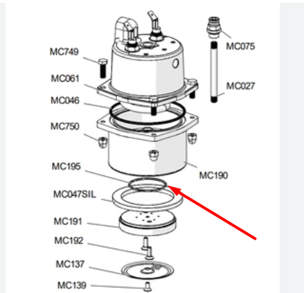

Являюсь обладателем Lelit Anita, которой на данный момент уже 10+ лет. Первую (оригинальную) прокладку холдера давануло год назад. Сначала помогало усилие при установке холдера. Со временем холдер уже начал доходить до упора и тогда прокладка была поменяна на силикон 4мм.
Новую прокладку снова начало давить недели 2-3 назад .Заглянув в группу, я увидел, что её продавливает под 45 следующим образом (красным на картинке во вложении). При этом холдер я не кручу до упора, а всего на 20-30 градусов с адекватным усилием.
Брать новую прокладку пока не стал. Интересно мнение знатоков, почему так происходит? Плохая прокладка? Износ холдера/группы?
Также полазив по форуму, нашел вариант поставить 1-3 кольца, вырезанных из тетропака в дополнение к основной прокладке. Что думаете?

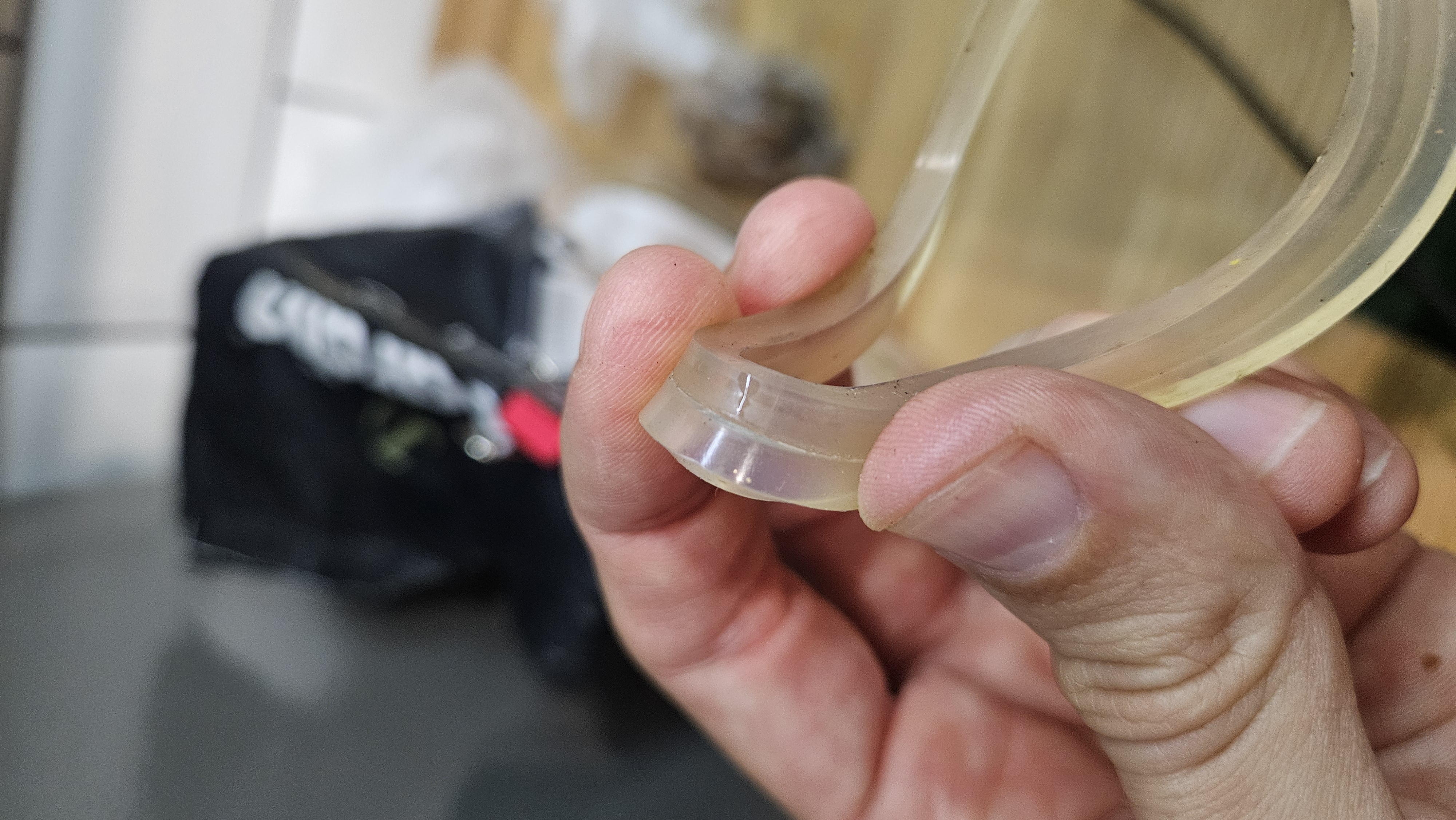

Всё оказалось намного прозаичнее. При детальном рассмотрении обнаружил трещину на прокладке. Несмотря на то, что на ощупь она эластична. Заусенец и острых краёв на холдере вроде нет. Видимо таково качество прокладки за 300 р

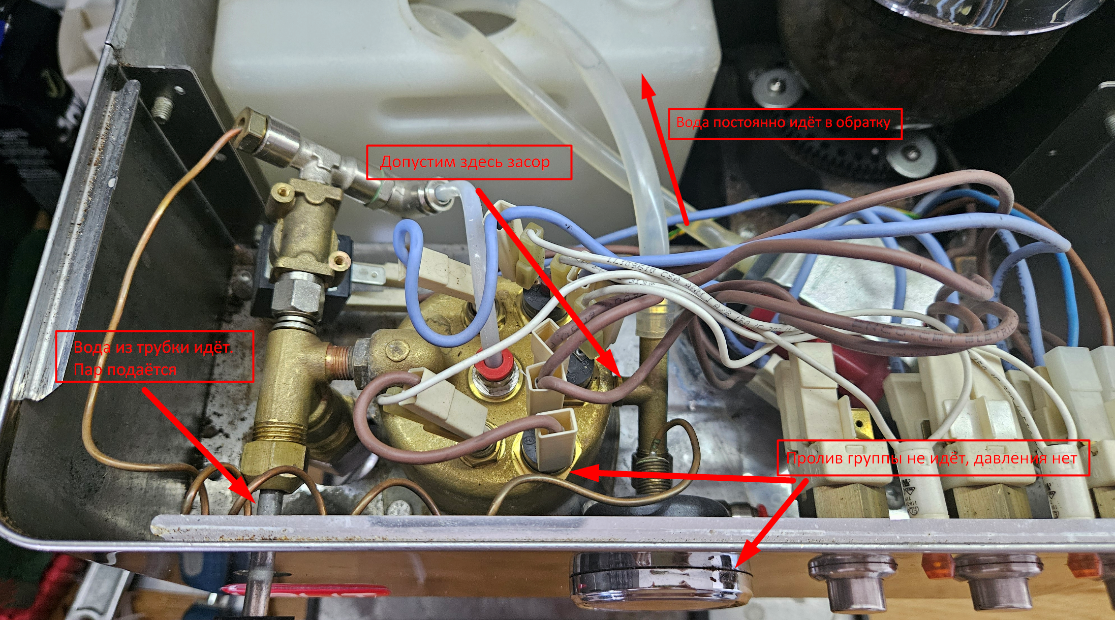

История получила продолжение и мне нужна помощь зала После замены прокладки группы я промыл еще раз от масел и от накипи. Со слепым фильтром давление на долю секунды возрастало до 11-12 и затем падало чётко на 9 сливая избыток через OVP. Сделал 5-7 циклов.

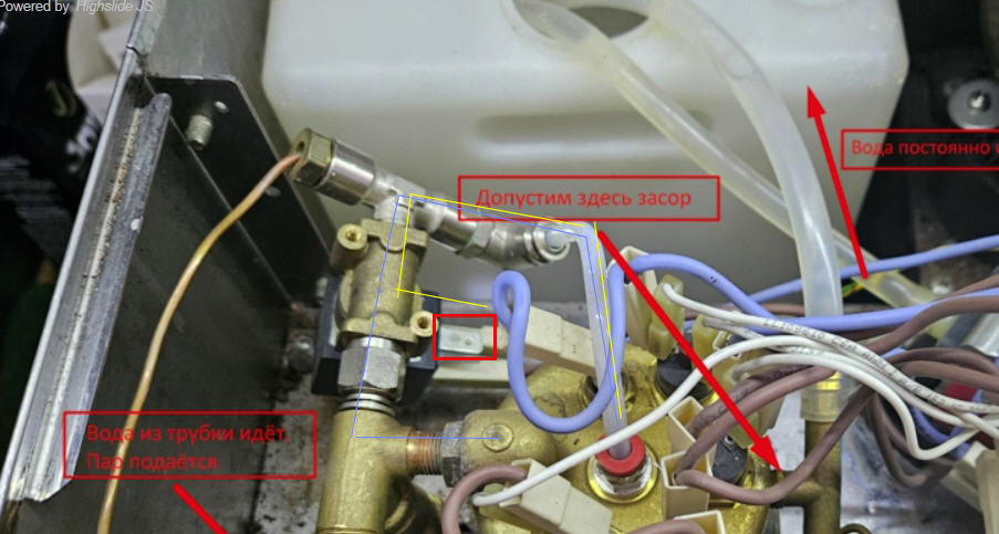

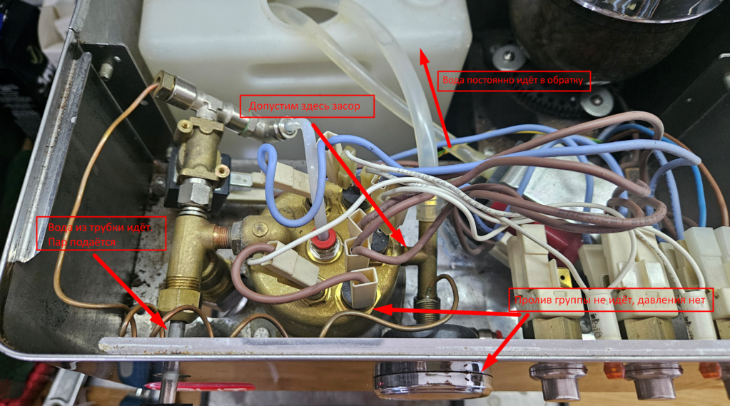

Затем несколько дней всё было в порядке, но вчера машина перестала набирать давление. При этом помпа гудит довольно напряжно и всё сливается в OVP. Симптомы: - Помпа работает - Вся вода сливается через OVP - В группе воды нет, изредка капельки - Давление не показывает, но помпа как будто напрягается - Самое любопытное - пар есть и вода через трубку пара идёт
Я бы мог подумать, что OVP заклинило в открытом положении, но почему тогда вода есть в трубке пара и её нет в группе? Внутри бойлера же нет нет никаких грибков, клапанов и т.п.? Или есть?

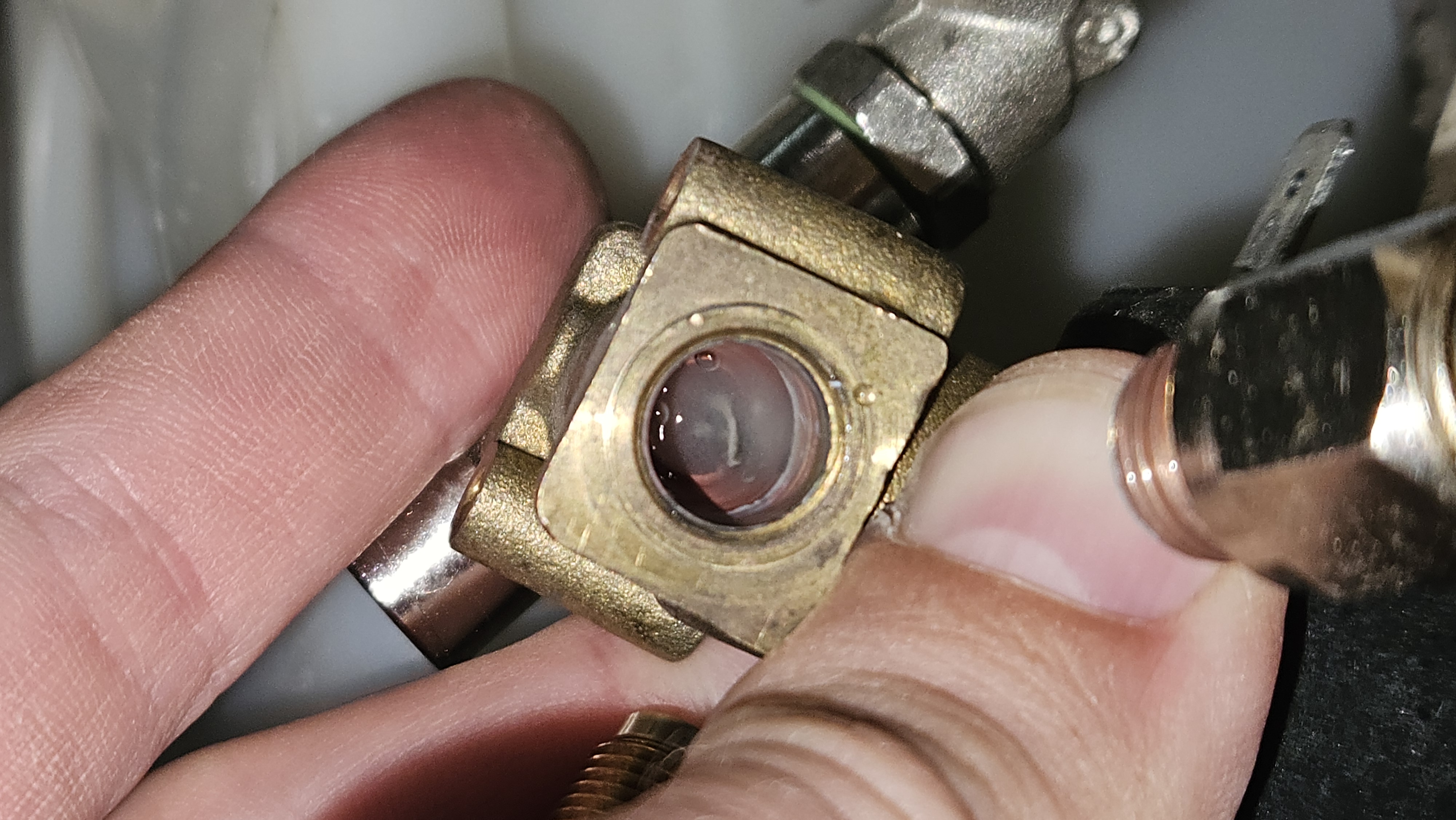

PS. Жиклёр OVP прикипел и снять его не удалось. Шлиц обломился. Шприцом на ночь залил туда очистку - не помогло.
dachnik: Третий контакт это земля, на работу не влияет и может вообще не подключаться. Там, скорее всего, забилось отверстие окалиной/накипью из бойлера.

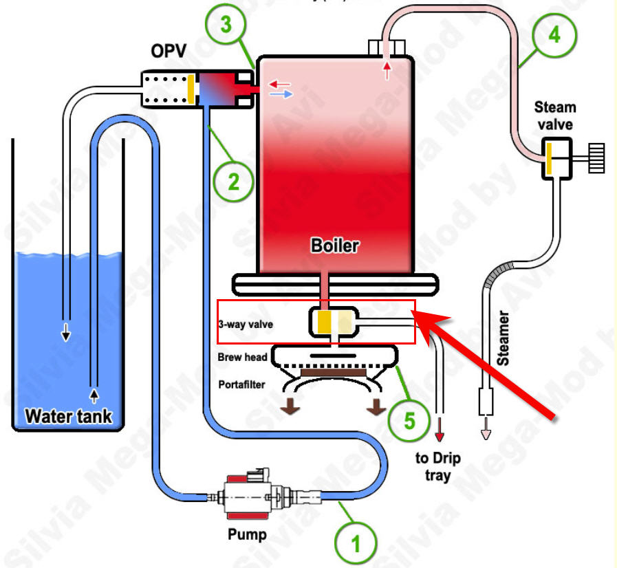

Это не та схема, так в новых Лелитах, тех, что с 58 мм группой. У вас путь воды из бойлера в группу гораздо длиннее.
Когда включаете пролив, вода из бойлера идет в группу по пути отмеченному синей линией. Когда выключаете пролив, трехходовой клапан соединяет группу со сливной трубкой в поддон. Путь указан желтой линией.
Обратите внимание, что манометр подключен после трехходового клапана, т.е. когда клапан закрывает выход из бойлера, манометр показывает ноль.
