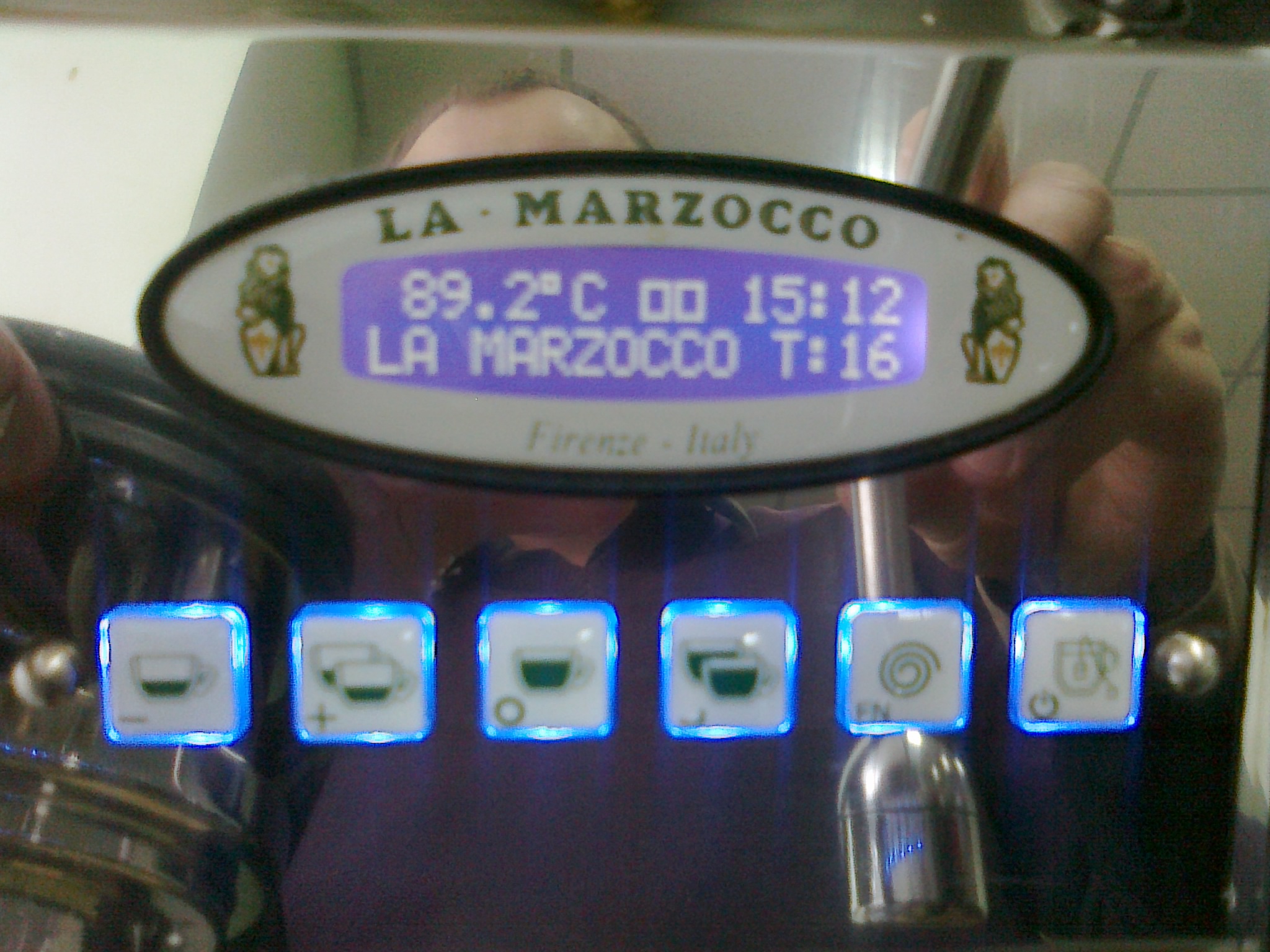

По поводу Марзокки не согласен. У меня GS\3, которая на дисплее показывает температуру воды в группе. Если повышаешь температуру на 2-4С (что делается с помощью кнопок управления и вышеупомянутого дисплея), то прогрев занимает 20-30 секунд, при понижении температуры просто делаешь пролив и все, работаешь дальше. Не думаю, что 0,5 минуты играют важную роль. Справедливости ради нужно отметить, что стоит эта машина немного дороже Сильвии.
На дисплее-то она показывает, а вот каким образом за 20-30 секунд нагреется несколько килограмм латуни А именно она, масса группы, играет ключевую роль в обеспечении высокой стабильности температуры при проливе. Законы физики пока еще никто не отменял (инерционность процессов нагрева) и есть некоторые сомнения в том, что индицируется на дисплее. Если за 20-30 сек нагреть на 4 С 1,5 литра воды в бойлере, то через минуту она будет еще на 4-5 С выше...
Маньяк отчасти прав, если не требовать супер-термостабильности, то наверное, можно. А что, выходит, в этой Марзоке минимум 2 термометра: на бойлер воды + на группу? Я понимаю, saturated group и все такое, но после пролива ведь ни в какой группе вода не остается! Или все-таки термодатчик всегда замочен и стоит в некотором отдалении от таблетки кофе? У меня действительно в группе, сантиметра 1,5-2 до таблетки. Так еще и на бойлер пара термодатчик надо! Кранты...
Термодатчиков как минимум 2: на каждом из бойлеров и думаю это все... Никакого датчика в группе нет, да он и не нужен, температура в группе на прогретой машине очень жестко связана с температурой в бойлере. Поэтому думаю, что на дисплее индицируются показания термодатчика бойлера воды, уменьшенные на N градусов.
Конечно можно, только можно и температуру не менять, т.к. через 20-40 сек (не смотря на показания термометра) вода в рожке будет практически не измененной температуры, свое дело сделает saturated group
