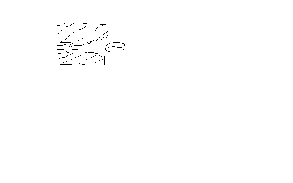

Я тут заадумался как жернова захватывают крупные зерна кофе и превращают их в мелкие крупицы. Я так понимаю жернова в начале имеют зазор который сужается к концу. Т.е. они не по всей своей площади параллельны друг другу.
Плоские жернова изнутри с зазором, а к внешней поверхности сужаются и выравниваются в параллель!? И чем больше диаметр жерновов, тем плавнее идет помол, и тем больше в конце площадь через которые проходит крупинки кофе и тем лучше они перемалываются в однородный помол.
То же самое и с коническими жерновами, только там я так понимаю зазор больше сверху и уже к низу сужается, постепенно перемалывая зерна все мельче и мельче? И чем по высоте выше жернова тем длинее путь и плавнее помол. Т.е. получается главное не диаметр жерновов снизу, а высота "пирамиды"?
А еще кофемолки с плоскими жерновами без редуктора с мощным двигателем и скорость вращения высокая, крупинки быстрее дробятся, и читал мнение что больше разогреваются жернова и кофе "горит". А с коническими жерновами кофемолки уже с редуктором, молка проходит на маленькой скорости, хуже или лучше даже не знаю.
Посмотрите внимательнее на плоские жернова - они состоят из трёх зон.Вначале зерно захватывется зоной.расположенной на внутреннем периметре жерновов.Эти лезвия наиболее крупные и количество их меньше. Они крошат зерно на крупные фрагменты.Затем центробежная сила перемещает эти частицы во вторую зону жерновов, эти лезвия мельче, их немного больше.Они смалывают эти крупные частицы до среднего размера, после чего, смолотые таким образом частицы перемещаются на лезвия. расположенные по внешнему периметру жерновов. Это самые мелкие лезвия и их больше всего .Они-то и смалывают всё до самой маленькой консистенции, на которую способна конструкция и нарез жерновов. А затем помол через выходной канал молки поступает либо в дозатор, либо, если молка без дозатора. прямо в фильтр. Конические жернова состоят из двух частей, нижней,вращающейся части с нанесенной резьбой разной конфигурации - конуса, и верхней,статичной,как бы внешней части - венка, или обода, или воронки, называют по разному, с продольно нанесенными режущими насечками.

Ignas, думаю одними резцами объяснить захват зерна жерновами не получится, зерна кофе очень крупные, а зазор между жерновами очень и очень мал. Что бы зерна попал между жерновами, они в начале должны иметь здоровенный зазор, размером больше чем зерно в окружности, что то на подобии такого:
