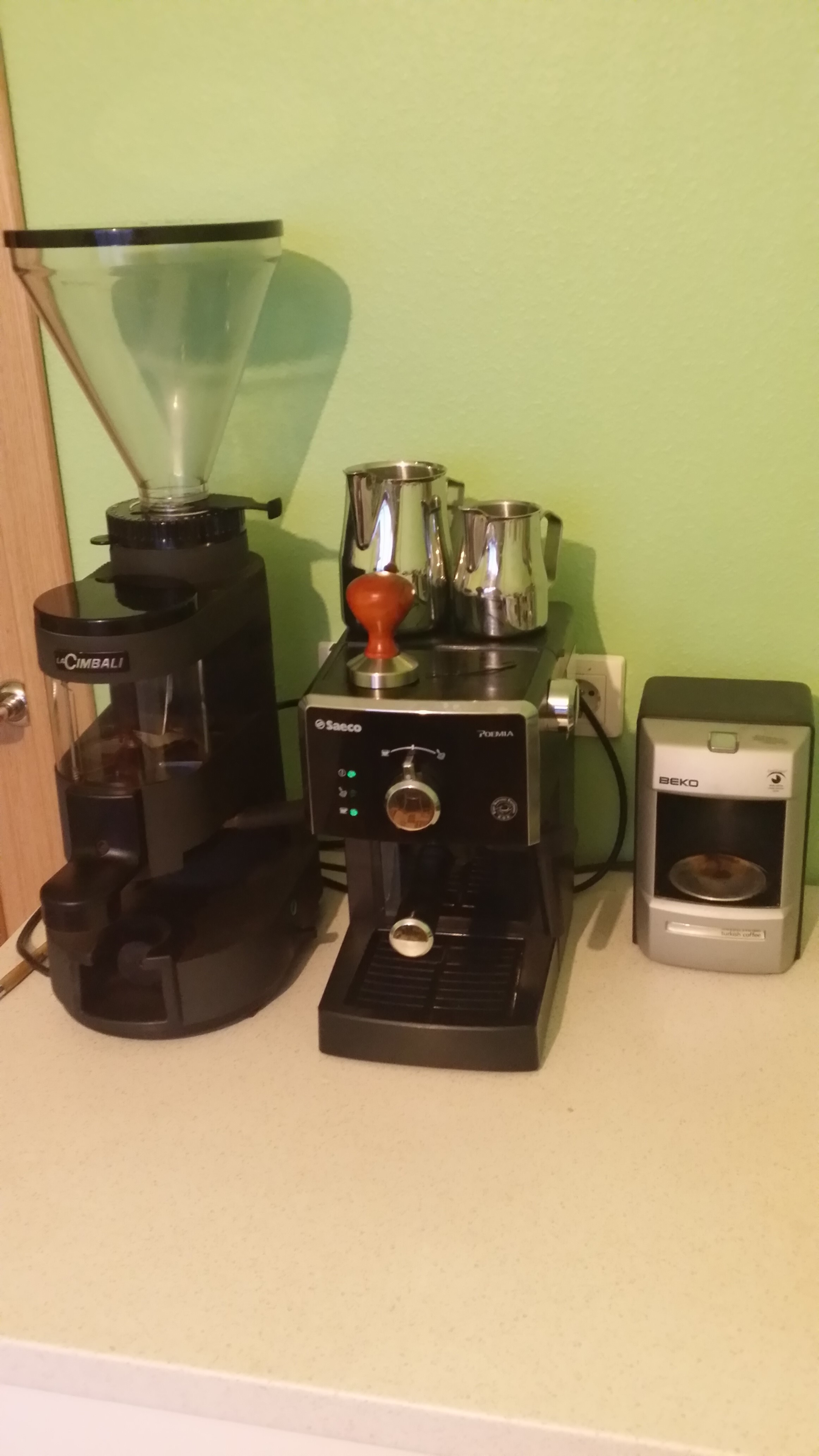

Спасибо. Вот так теперь кофейный уголок выглядит. Осталось теплообменник купить для полного счастья
P.S. Попробовал сварить эспрессо, как ни странно получилось вкусно, обычно у меня 1 из 10 нормальный получается. Смутило, что в дозаторе немного кофе остается (очень тонким слоем кое-где). Это нормально?
К сожалению нормально, чтобы это исключить на нижнюю звездочку, на пару-тройку лопастей наклеиваю "дворники" из подручных материалов. У меня на нижюю сторону лопастей звездочки наклеено по одному слою изоленты.
