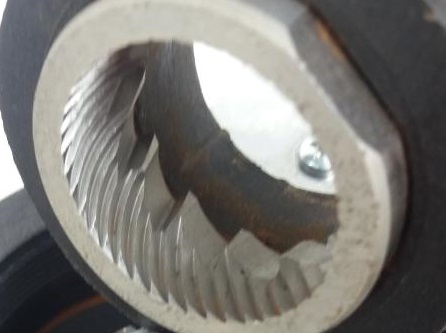

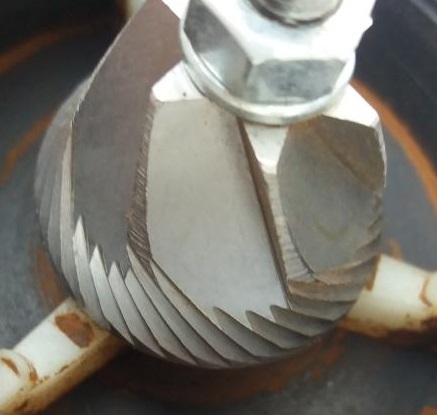

W.. Судя по фото ( и, насколько это можно сделать по фото) состояние жерновов вполне работоспособное, на мой взгляд, степень износа не требует их замены. Сами обратите внимание на нижний периметр внешних жерновов (нижний снимок), на третью зону жерновов, на полированные треугольнички по периметру. Мне кажется, они вполне приличные и там не видно дефектов, сколов и пр. Именно эта зона и определяет, в основном, окончательный уровень (качество) помола. P.S. Вполне согласен с коллегой выше - Dim800, так что, наше мнение совсем близко к объективному
Всем спасибо. Это фото кофемолки, которую я планирую приобрести - прислал продавец. Т.к. это мой первый опыт я и прошу совета. Молку можно включать без зерен для проверки на почте ?
Да, без зерен можно. И еще момент, уточните у продавца, снимает ли стружку с ногтя жернов, если ногтем по нему провести? Если острый, то должен снимать.
Приехала сегодня lelit pl043MMI, сделал сам фото получше. Посмотрите еще раз на состояние жернов, стоит она свои 100 $ ? Не прикрепляются сегодня фото, оставляю ссылку
Щетки стоят 3 копейки, двигатель можно перемотать чуть дороже. А вот заменить жернова, наверное, подороже. Потому и спрашиваю состояние конкретно моего экземпляра.

vv..: как раз народ жалуется, что пластиковые детали несменные, нельзя щетки купить за копейки. А на жернова никто не жаловался еще. 100 долларов нормальная цена, удачная покупка
Меняются элементарно, я уже все разбирал и смотрел. Кстати, вопрос по настройке минимального зазора между жерновами. Если завернуть верхний жернов до упора (жернова соприкасаются), то минимум на сколько градусов необходимо его отвернуть ?
