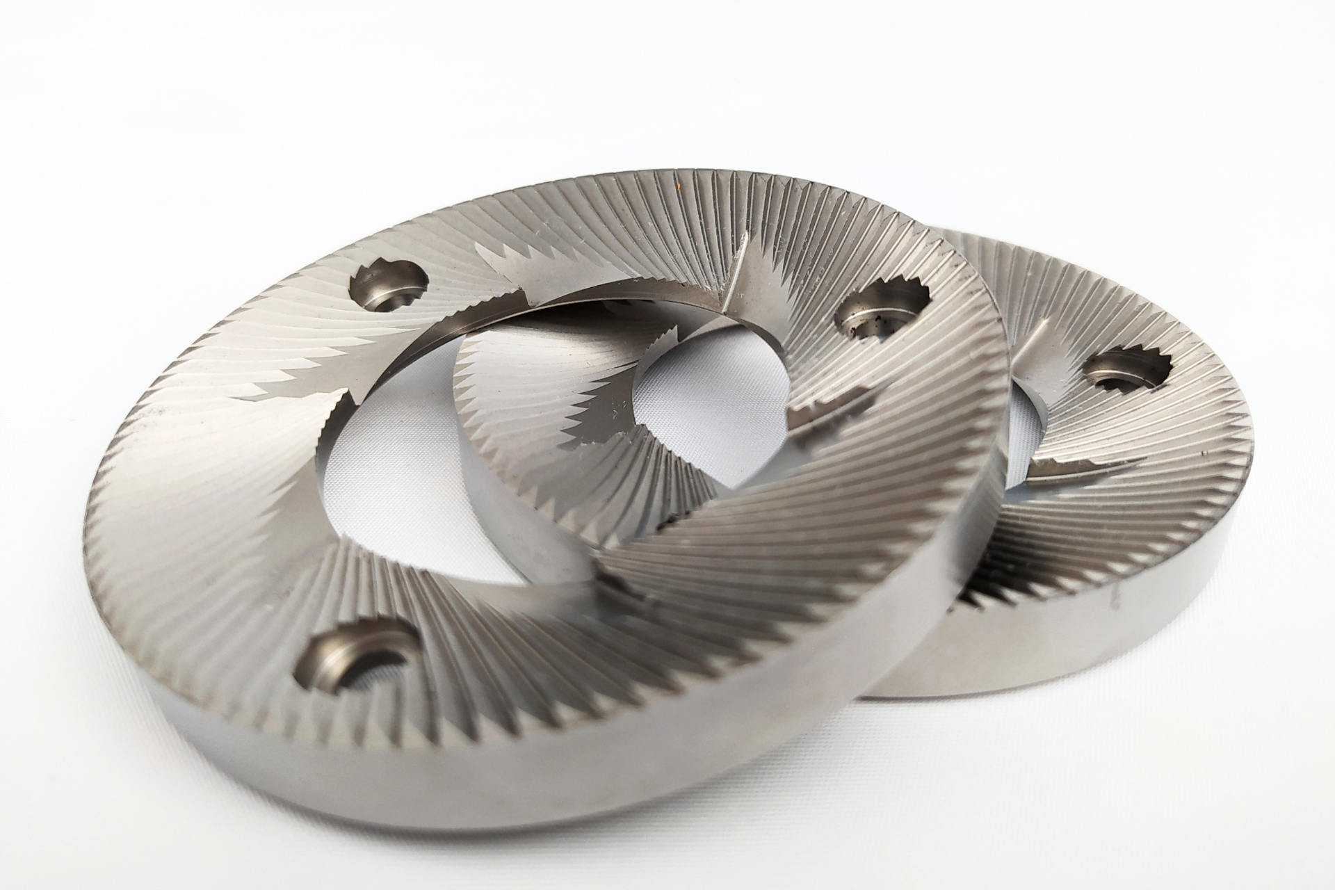

Господа, мучаюсь выбором между Mazzer mini electronic A Eureka Atom 65 Eureka Atom 75 молка нужна под эспрессо, машинка Bianca PL162T Вопрос: в какой из молок качество помола будет выше, что взять предпочтительнее?
vern07: Все три достойные, но в Атомах жернова более агрессивные, помол идет быстрее, а это всегда на пользу результату. Атомы, дома будут удобнее и в настройке помола, и в чистке, для них есть система Blow Up. Особой разницы между 65 и 75 в данном случае я не вижу. Только один момент для самых озабоченных, на Атом 75 без проблем встают жернова от Свифта. Хотя для обеих молок есть жернова от SSP.
Оу. Это про меня. А что за свифт? Гугл находит ламарзока свифт, но там 64мм. Я где-то видел, что 64мм SSP встают на эрики, только если растачивать посадочное место одного из держателей.
Что значит ВСЕГДА ? Каким образом скорость связана с качеством помола ? Менее агрессивные ( медленные ) выдают менее равномерный помол ??
А кто вам сказал, что качество помола определяется его равномерностью? Даже для альтернативы равномерный помол даст плоский и невыразительный вкус, а для эспрессо он просто непригоден, для вас это новость? Качество помола определяется фракционным составом, т.е. Средним размером, распределением и расстоянием между основной и пылевидной фракциями.
Чем быстрее помол, тем меньше времени зерна находятся между жерновами и меньше греются. Известный пример маззеровские жернова 64 мм для миниЕ и Джолли. Отличаются только агрессивностью, а разницу результата заметно даже на глаз. Эвриковские жернова, в принципе, удачные, для эспрессо разумеется, ведь речь именно о нем.

А для чего эвриковские жернова не удачные? Вы считаете, что для альтернативных способов приготовления они не пригодны?

Как по мне, так для альтернативы пригодны любые жернова, даже псевдо плоские, поскольку всегда можно заварить вполне прилично. Но есть много любителей поиска чистого вкуса и отсутствия намёков на горчинку, вот для них почти все эспрессо жернова неудачные.
