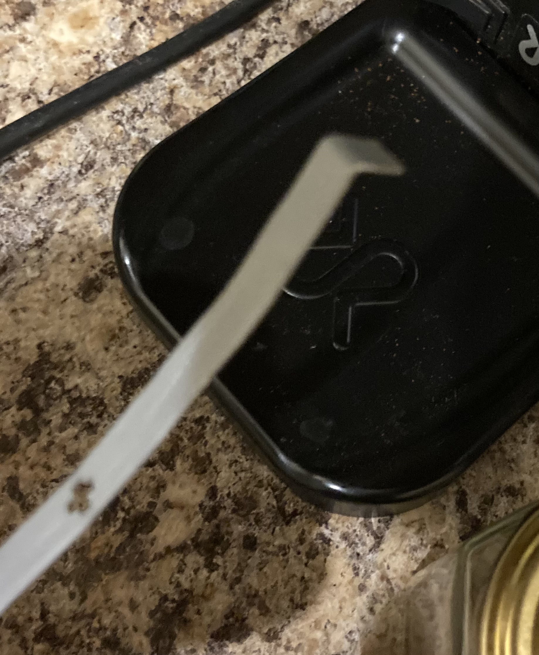

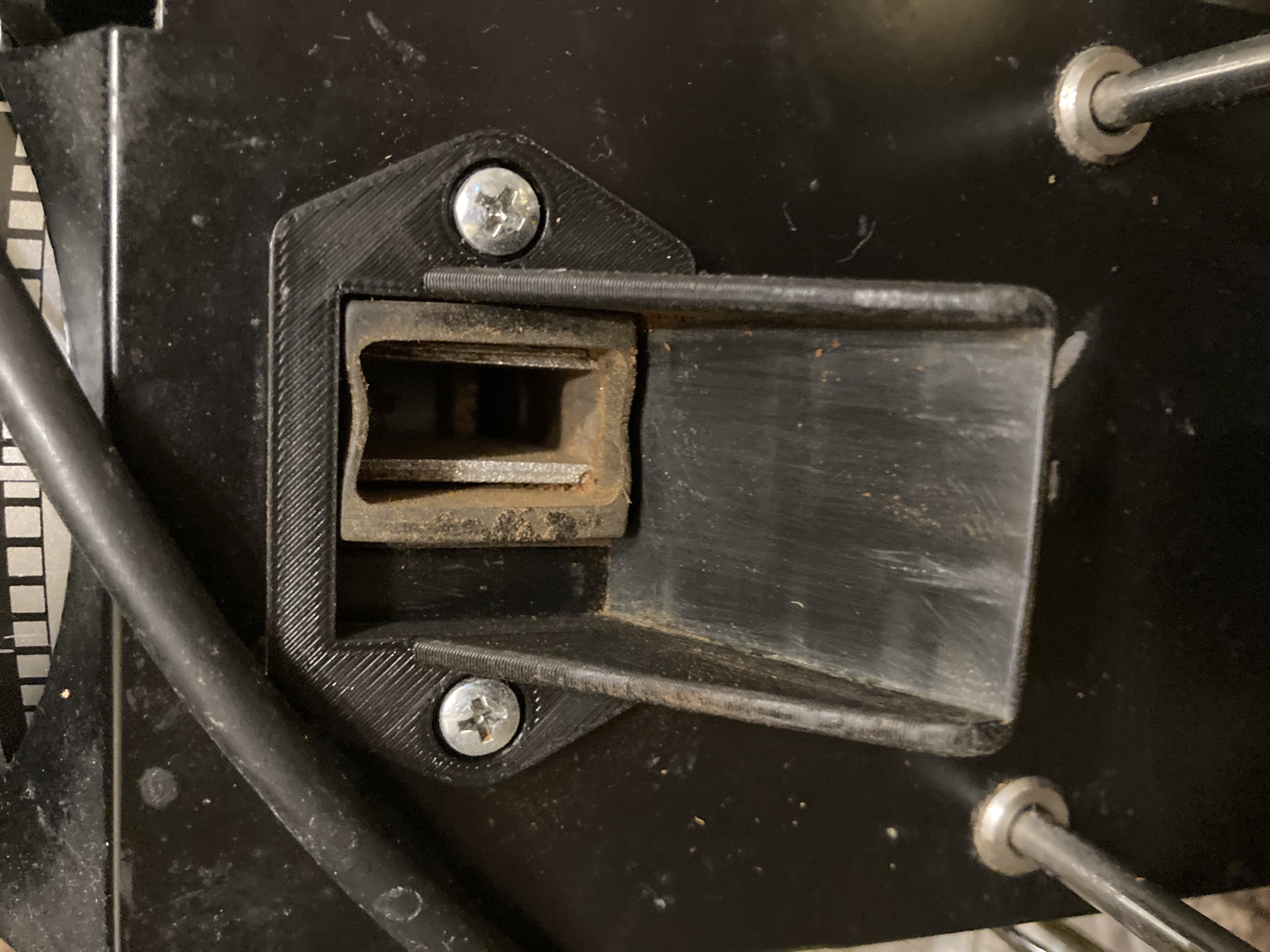

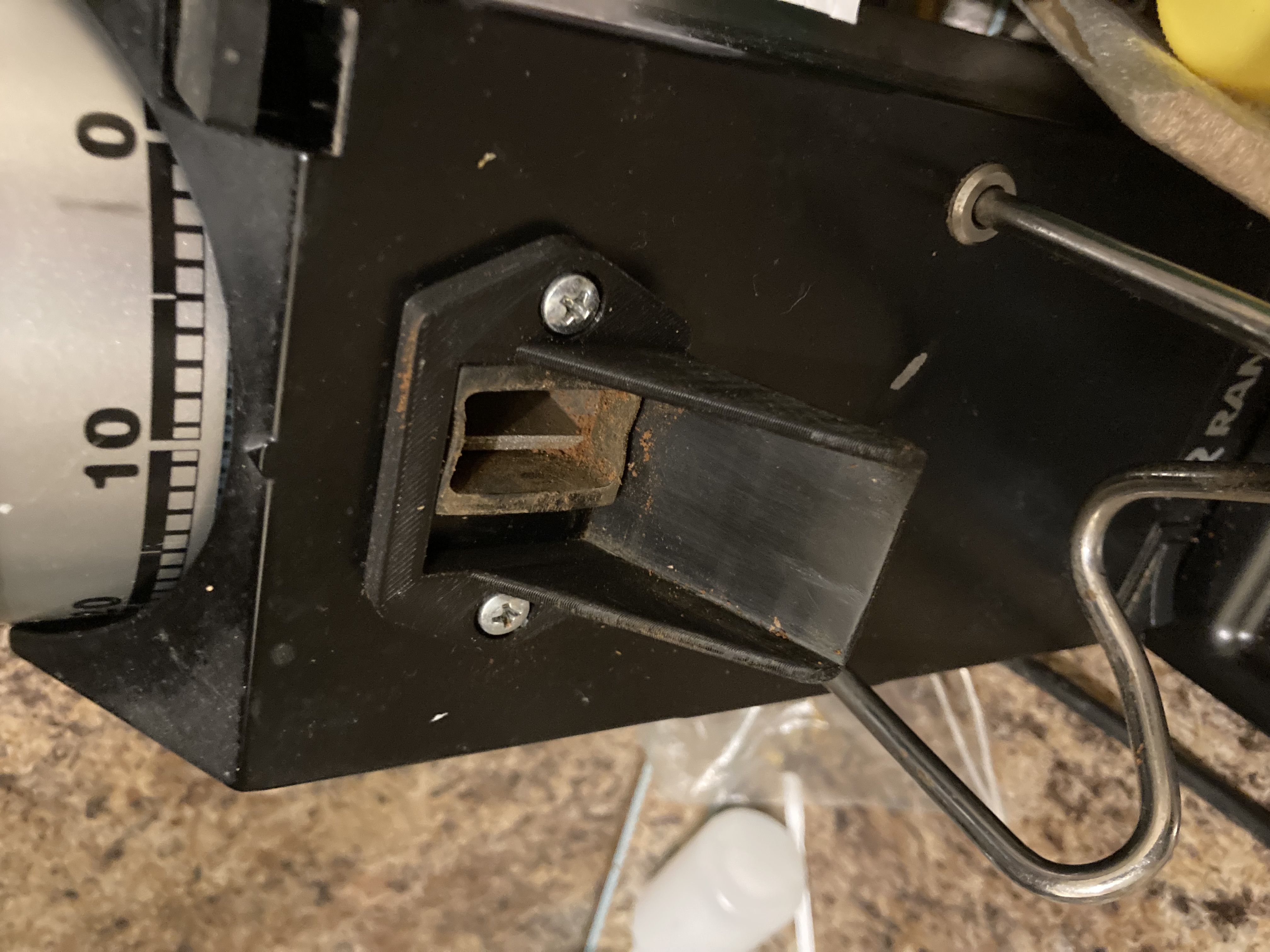

Добрый вечер, по подсказке форумчанина напечатал такой носик на Рокки и при помощи нехитрого скребка и кисточки никаких остатков практически не остается. Есть нюанс в начале помола выброс есть небольшой, но если молоть в стакан, то нормально ну или съемный козырек приспособить по желанию
Что-то фотки боком:) Кстати на выдувалку тоже смотрел на озоне они есть, цена немного дороже, чем на алике, но на алике доставка конская. Взвешивание показало, что и без нее нормально. Без этого остатки 3-5 грамм оставались 100% сингдоз вышел:)
vl-mir: Кстати, Озон тоже нормальный вариант для покупки SD. В сравнении с покупкой новой молки - купить сингл доз гофру выходит недорого. Ваш вариант вроде и неплох, но такой «закат солнца вручную» не каждому зайдёт имхо.
Ну это кто, как хочет, гофру я тоже хочу приобрести и на молки поглядываю:)
Модели кстати для Рокки тут можно посмотреть -[ссылка]-
vl-mir: Распечатать, тоже вариант хороший. Вопрос то был в том, что у человека расход кофе нереальный выходит. Поэтому потратить условную стоимость средней пачки 1 кг кофе и закрыть издержки, я в этом решении за Озон. При другом взгляде поле деятельности разновекторное от печати и Али до покупки новой SD молки.

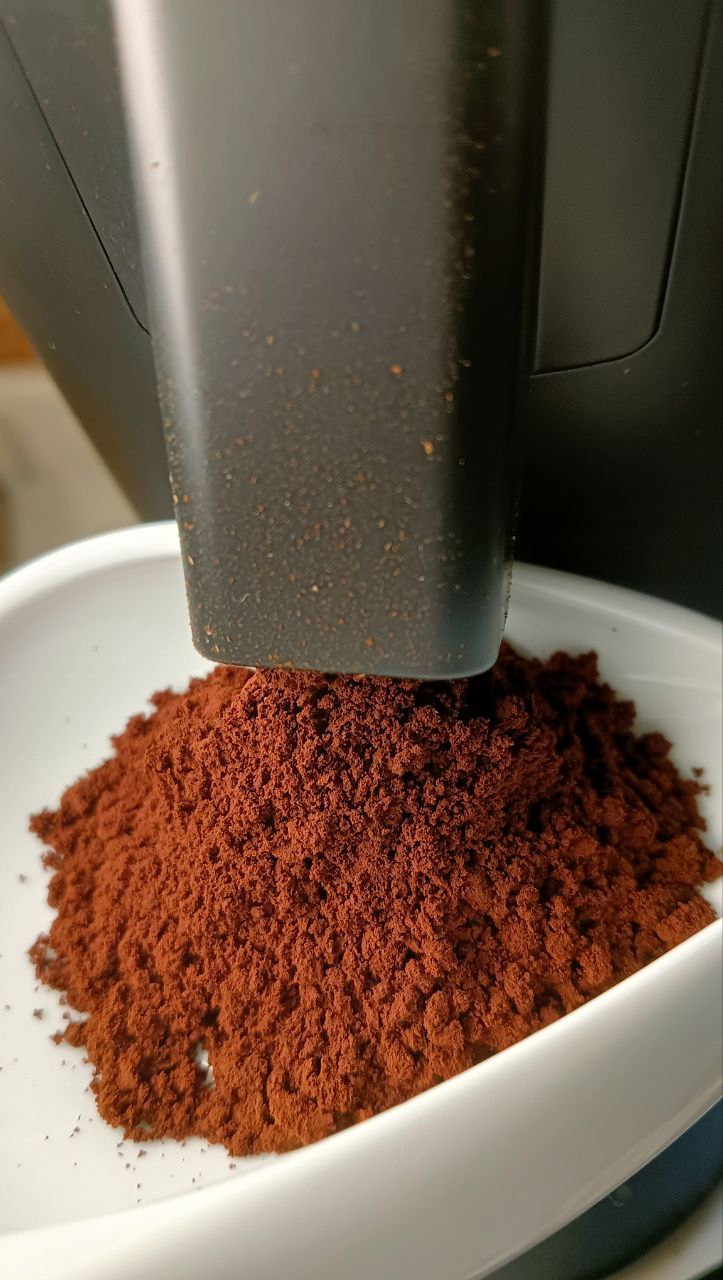

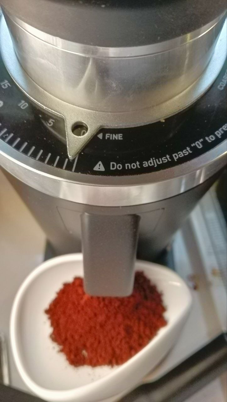

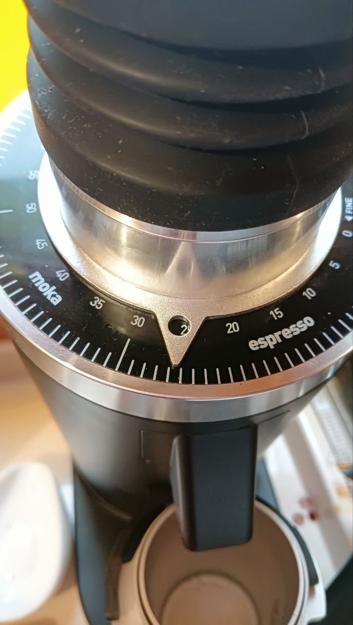

DF64 за такие деньги - классный варик. Я взял и не жалею. На лелит тоже надо было винт крутить, а тут быстро и визуально. На новый сорт кофе с третьей чашки перестроился. Судя по шкале - будет для турки хорошо молоть - запас большой.
Еще я жернова выравнивал с помощью фломастера и фольги - но это минутное дело.
А вот это не факт, надо пробовать. У плоских есть особенность на мелком помоле прекращать захватывать зерна, чем крупнее зерна, тем раньше это происходит.

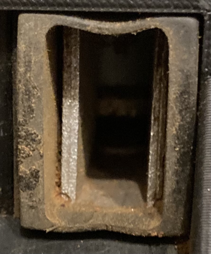

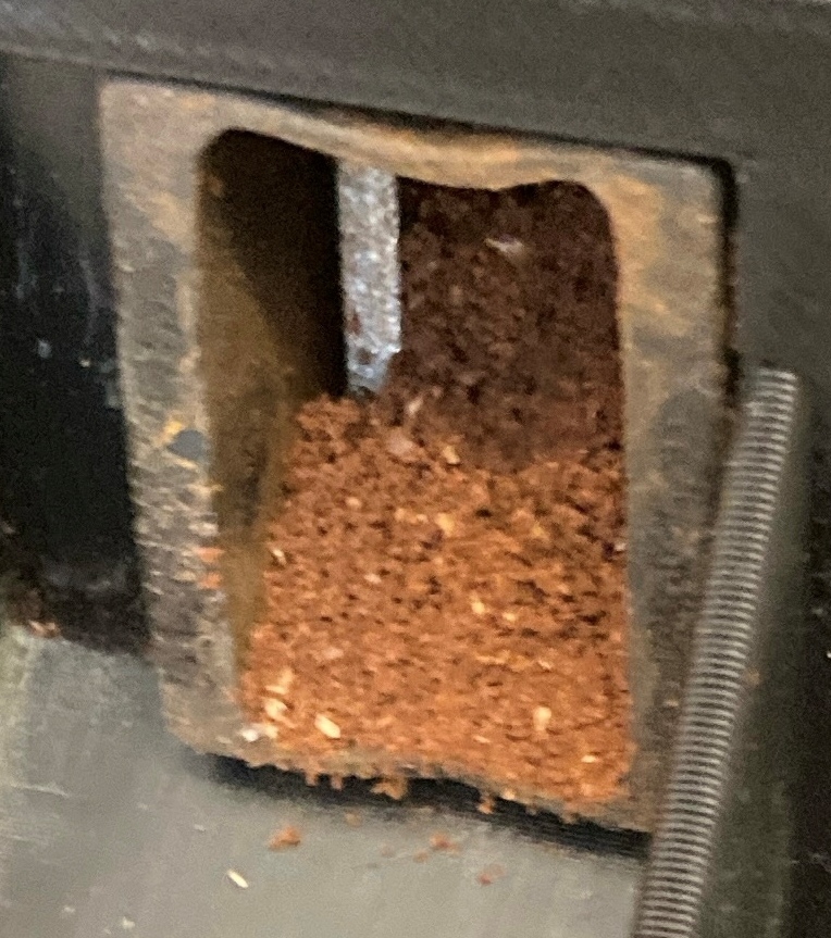

Зачем гадать, отверните два винта, снимите носик и посмотрите внутрь, можете даже выгрести оттуда остатки и взвесить, у меня получилось 3 грамма плюс-минус (выше писал)
