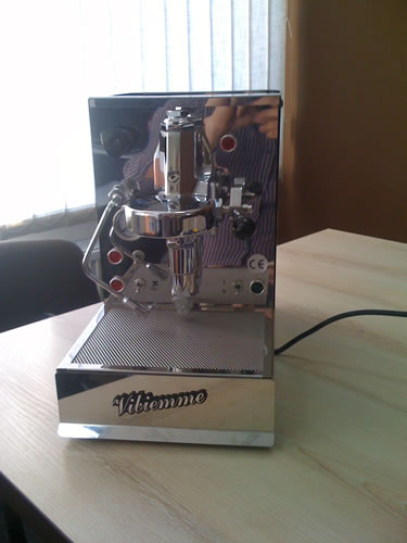

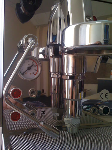

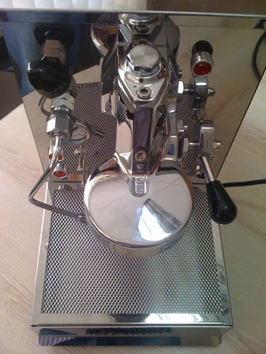

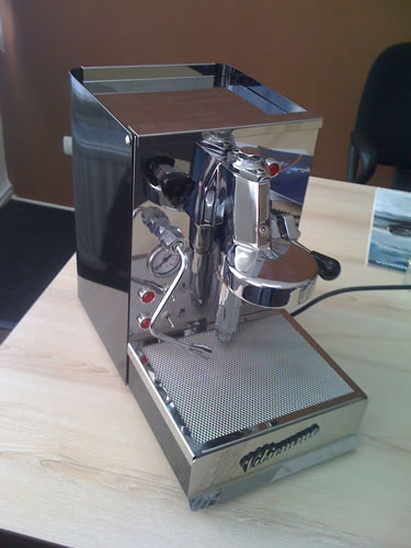

Добрый вечер. Пришла наконец моя новая кофеварка Заказал в Германии на столь-еспрессо Вроде с виду целая. Установил залил воды включил... Группа нагрелась а пролив холодный. Перевернул машину и обнаружил трещину на пластиковой панели снизу. Разобрал все оказалось просто на бойлере отошел контакт. Еще обнаружил течь при проливе кипятка подтянул. Упаковано все было очень хорошо в две коробки. Проложено двумя слоями пенопласта. Немцам отписался с фотками -может хоть панельку пластиковую новую пришлют?
Собрал включил подождал пока прогреется и сварил очень вкусный кофе.
Syslik: И мои поздравления с переходом на высший класс.
Двубойлерная? Теплообменник? не понятно, за счет чего же группа грелась. Про пластик забудьте, Виталик прав, то так братцы-итальянцы собрали. Бывает, приходится по ходу подтягивать клапана безопасности, фитинг какой-то. Это мелочи.
