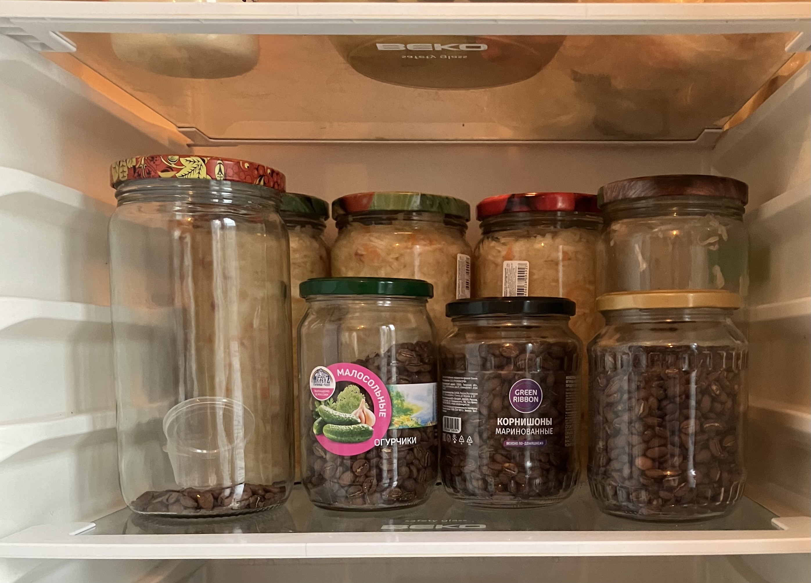

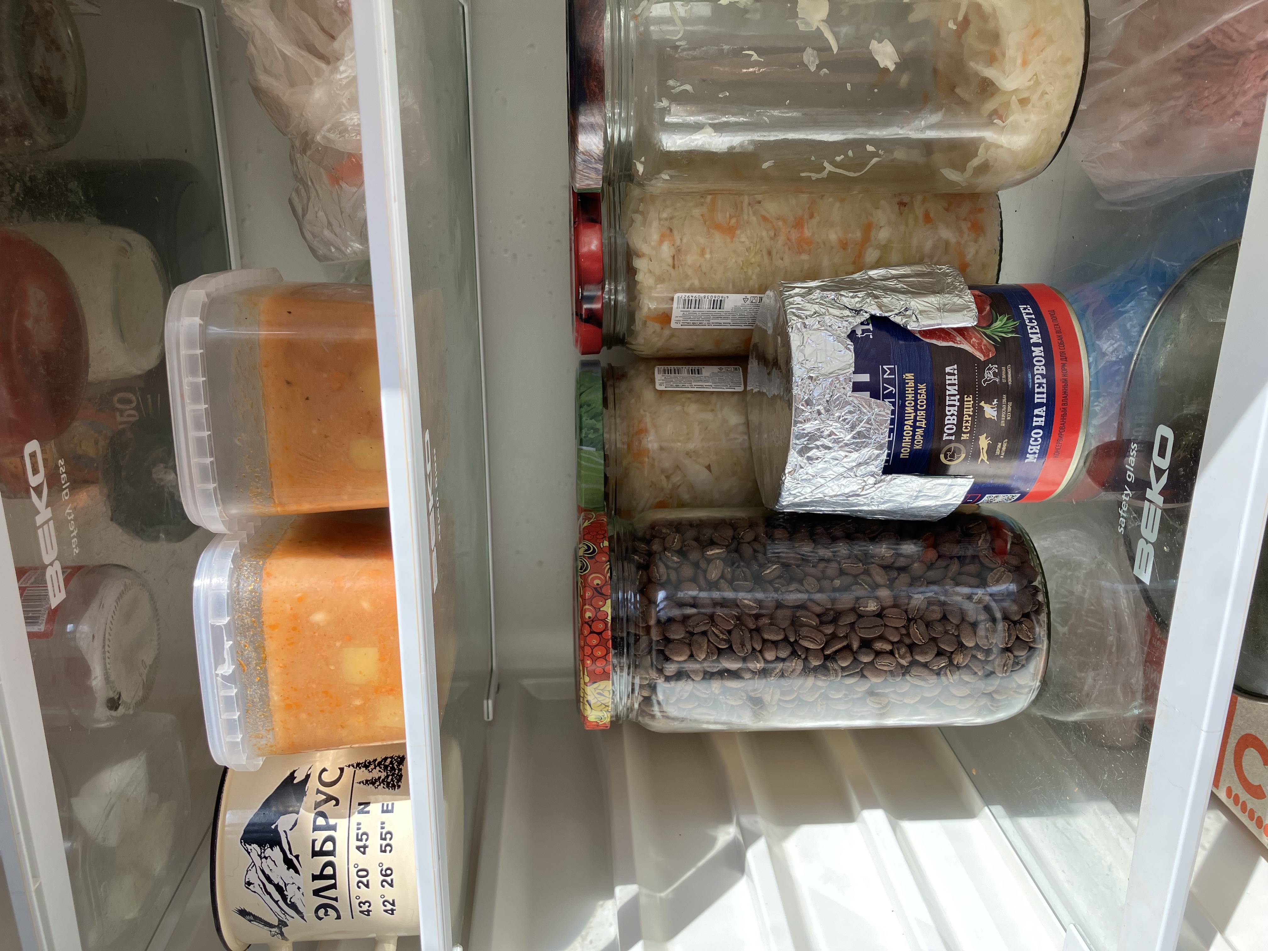

какая статистика и отходы от общепринятых догм хранения вы проверяли на себе? с какими результатами?
Поспорить лично я – не, а вот послушать за ваш опыт – довольно интересно.
Вроде как общеизвестные рекомендации для уже обжарившегося и отлежавшего зерна: - если хранить 1-3 месяца, то зиплок пакет с клапаном вполне подходит - если дольше, то пофасовать на маленькие порции, вакуумировать и в морозилку
Звучит разумно и искать еще варианты у меня желания особо нет я только стараюсь пореже открывать большой пакет, пересыпая зерно в буферные банки на 100-180 гр. Одновременно у меня открыто 3-4 килограммовых пакета: под эспрессо, под фильтр (да, с большим sca), декаф и еще что-то экспериментально-интересное. За пара месяцев все это выпивается.

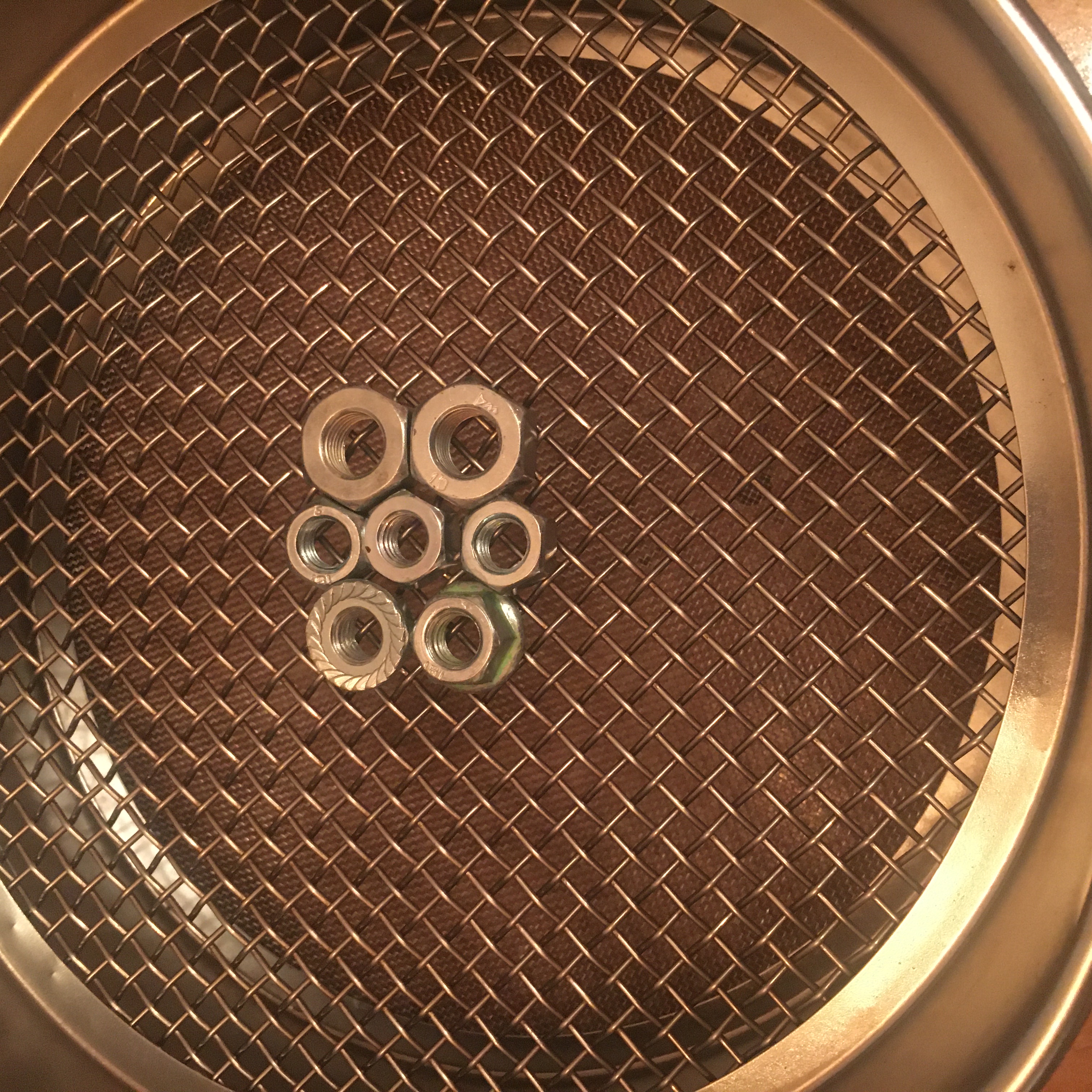

вкус –> скунс? неужто с неправильными гайками так все плохо становится?
))) верно. созвучно. родстер -> ростер. ска -> американское ООО. шелуха -> сильвер скин дудонить -> писать или читать в инете, прилагательные о «свежей/старой/тухлой кислотности, овальном вкусе», и прочие кофейные нелепости. ))) признаки кучерявого стиля.

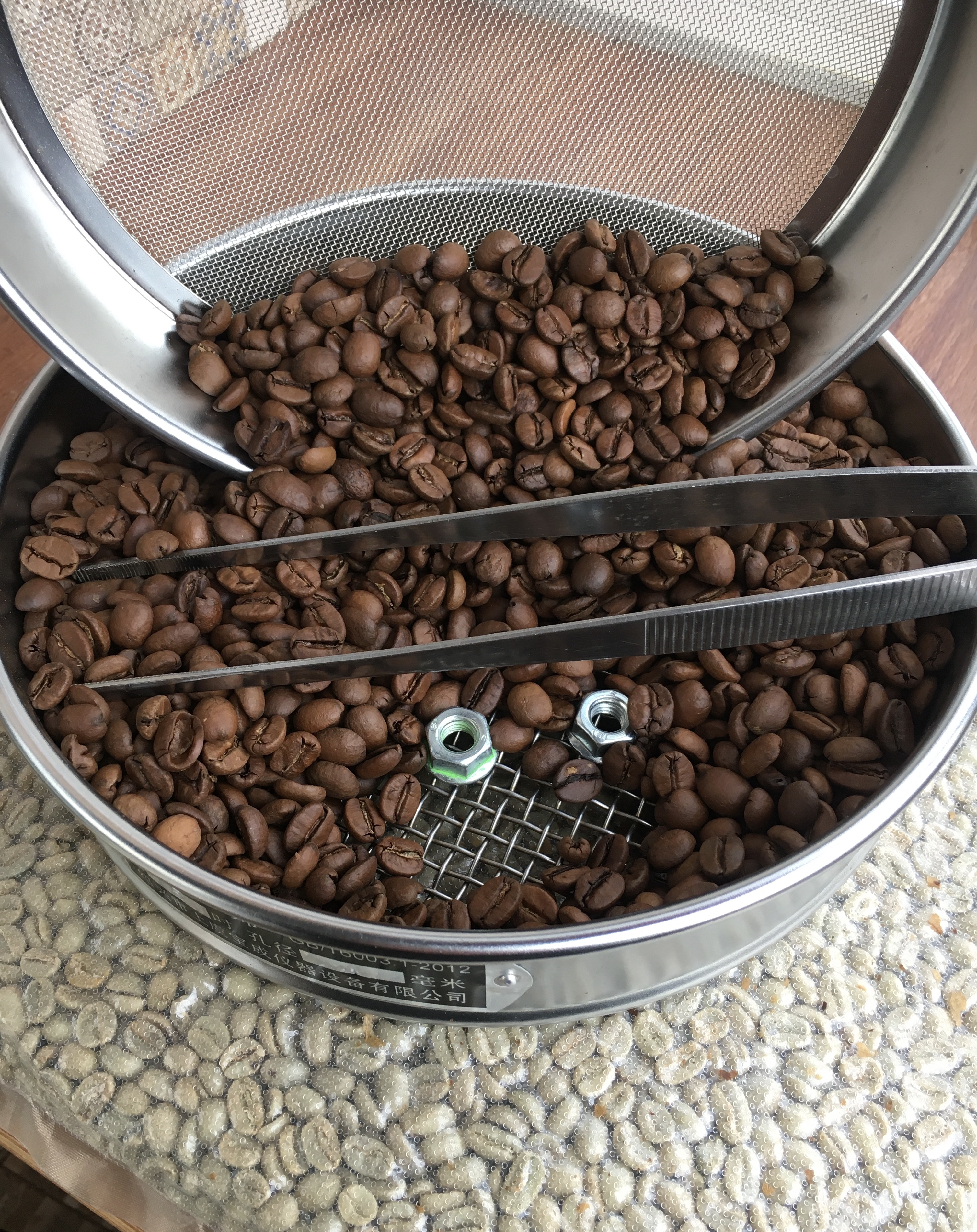

proгайки. одним из недостатков бытовых или сэмпл родстеров, является хреновый вынос шелухи из камеры нагрева. малый объём и вес, низкая скорость перемещения, часто невозможность раздельной регулировки нагрева и выхода воздуха. галтовка - боль… во взрослых родстерах, галтовка шелухи с семечек- гораздо гораздей. и как правило есть (не у всех) дистоунер, который тоже способствует.
дома, сразу после охлаждения, засыпаю кофе между двух башенных лабораторных сит 0,8х0,8м м и нижнее 4х4мм. исполняется танец с бубном, тузик с шапкой. proгайки работают. проверить легко. танцуете без гаек (я танцевал без более 5-и лет). потом закладываете гайки и наблюдаете дополнительный отлёт шелухи. процесс проходит быстрее и тщательней.
как влияет на скунс, проверить легко если у вас шелухи как у дурака стекляшек. забиваете полную корЗинку сильвер скином и стреляете шот…если после такого сравнения, знакомый хипстор, станет рассказывать, мол пять шелушинок на пачку 250гр, портят баллы ска и привкус плохой, то у товарища очень чувствительное жало, и длинный язык до затылочной кости. как у дятла)
зы. кстати на капинг часто готовят кофе на сэмплах. в регламенте, только время (не менее 10 часов, могу соврать) proшелуху тишина, или я плохо искал

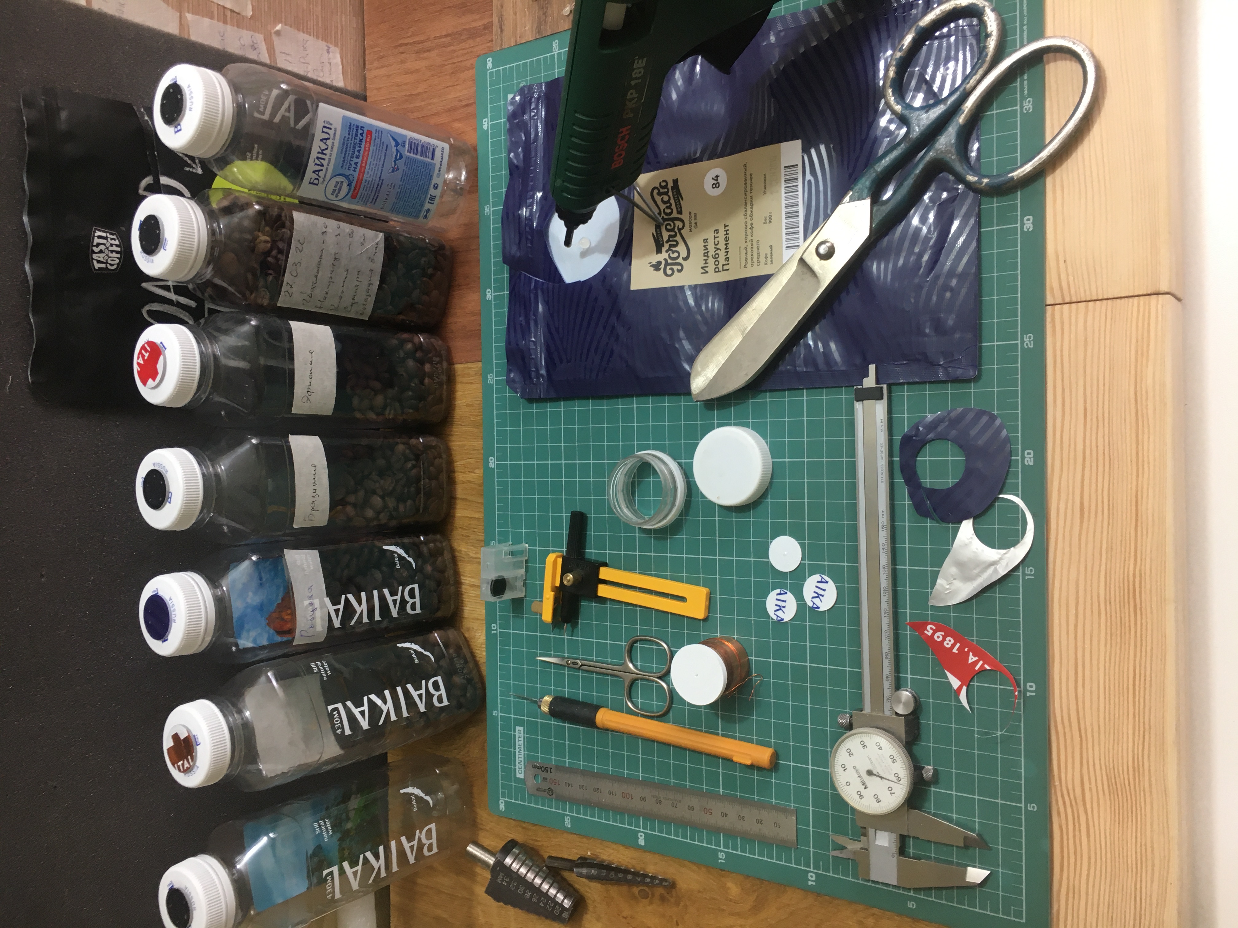

зы. если удастся найти покупной кофе годный в эспрессо, просто пересыпьте в пластиковую бутылку под завязку, закупорите крышкой и поставьте в холодос. удобно дозировать))) достали, отсыпали, убрали обратно в холодос…ну или забыли на столе до вечера, байки о зле конденсата, расскажет кофемолка и ход \вид пролива)
зы. пластик порожняк от соса-солы гораздей нейтральней чем у пепсов))) в Испании кстате, колотые ставили линию по выпуску алюминиевых!!! бутылок 0,33мл объёмом с винтовой!!! ска, крышкой! идеальная тара для бытового кофе.))) кофе в зип-лок пакетах, склонно к надувательству))) по отбивке ГОСт, на упаковке, срок хранения 2 года,,,))) если звёзды не свистят)
