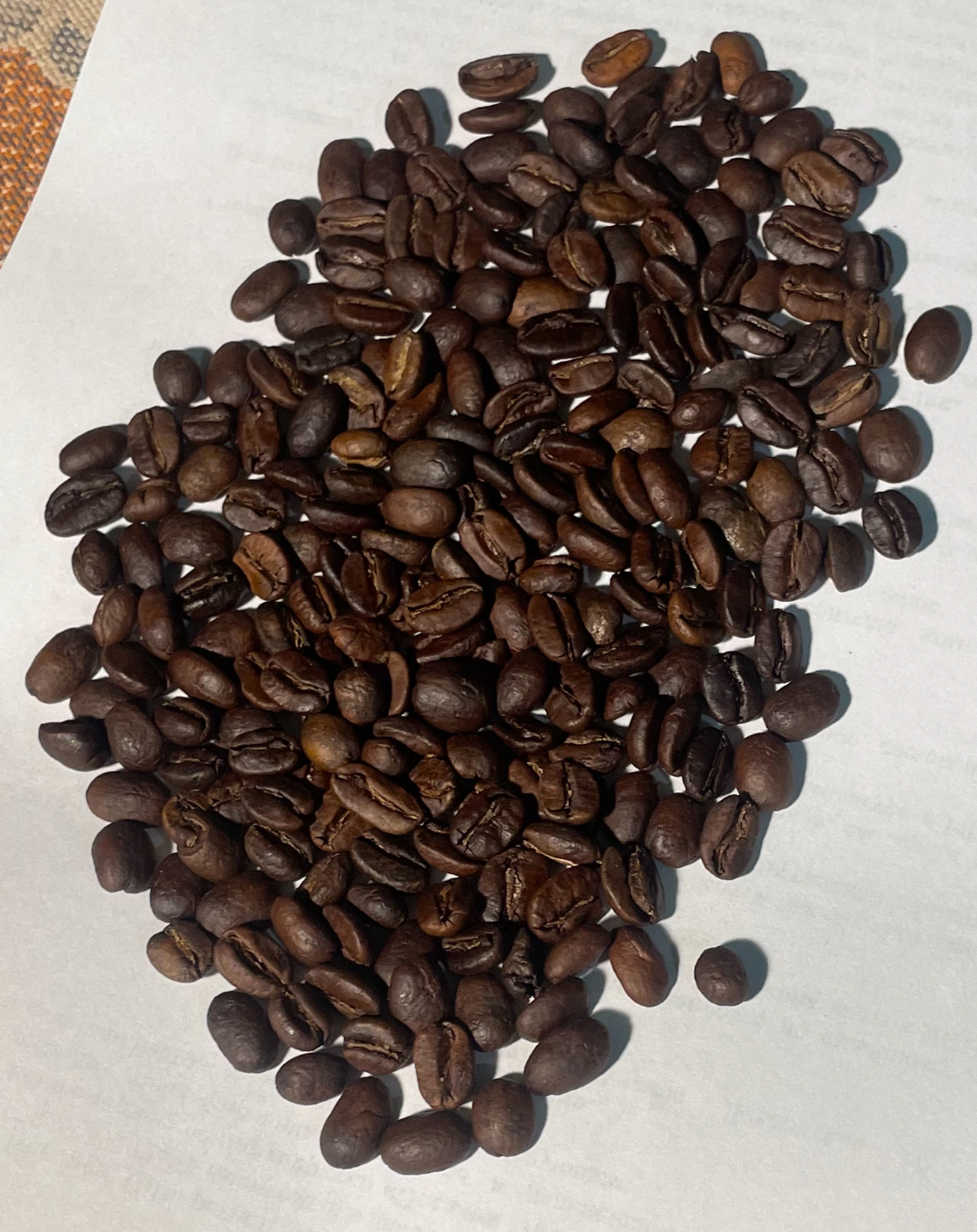

Поэтому решил пожарить нормально 190 гр на выходе из 225 гр 0,844 12 мин Сорт Колумбия Гуава Банана sca87 Зерно крупное, жар ниже 240 градусов не опускал
Александр1983: Жар 240 не слишком агрессивно на всей длине? Хз как там у вас в печи показометры реагирует. У меня сейчас наоборот по сравнению с CBR-2 надо мощность на уровне 60-65% стараться не превышать. Если фулл сити жарить то выгрузка в районе 210*С по моей шкале попугаев. Я всё ещё подбираюсь к оптимальным значениям и записываю корреляции. Одно замечательно - это достаточно равномерная обжарка в Калейдо.
VVK: жар 240 в конце , сначала 275-250 градусов ужарка 190 /225 =0,844 зерно крупное Скажите , какой у вас какой коэффициент получается?
По качеству неплохо Крема есть ,кислинка есть, пить можно в чистом виде Причём сегодня первая чашка реально кремовая Вторая меньше Влияние кофе , который сутки лежал внутри кофемолки. В итоге лучше заваривается Кстати об этом и РАО писал, что если после помола кофе полежит, будет лучше
Александр1983: Александр, у вас всё-таки печь и ваши показания температуры и продолжительность обжарки при таких температурах…. ну главное вы результатом довольны. У меня потеря веса в зависимости от зерна, его влажности, степени обжарки итд обычно от 15 до 17+%. Сейчас базовая Эфиопия 15,5% потери веса было на крайней обжарке.

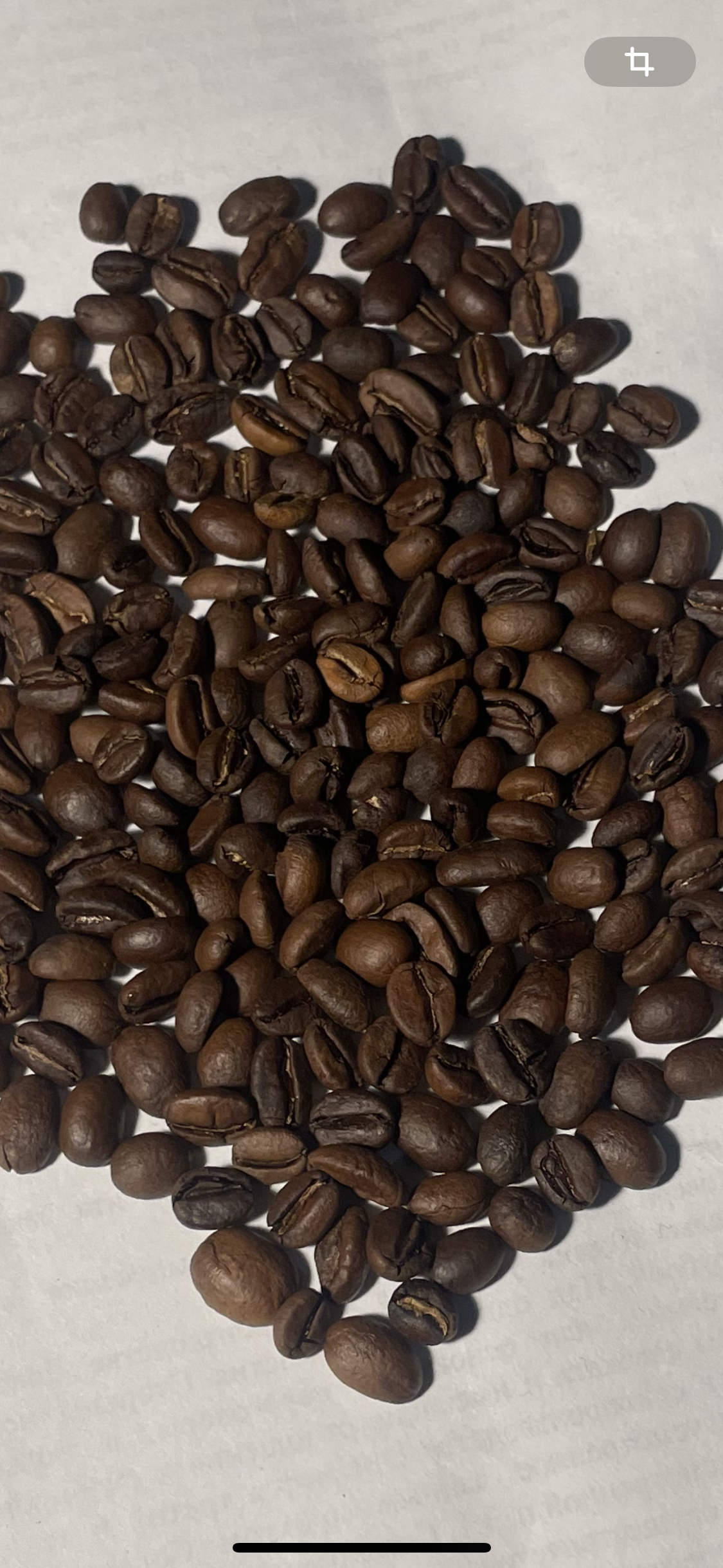

Эфиопия Гуджи Хамбела sca86,5 1-9 мин 275-250 градусов 10-12мин 230 градусов Ужарка 193 гр с 225гр По вкусу на следующий день полный баланс, как в характеристиках. Чёткий кофе.

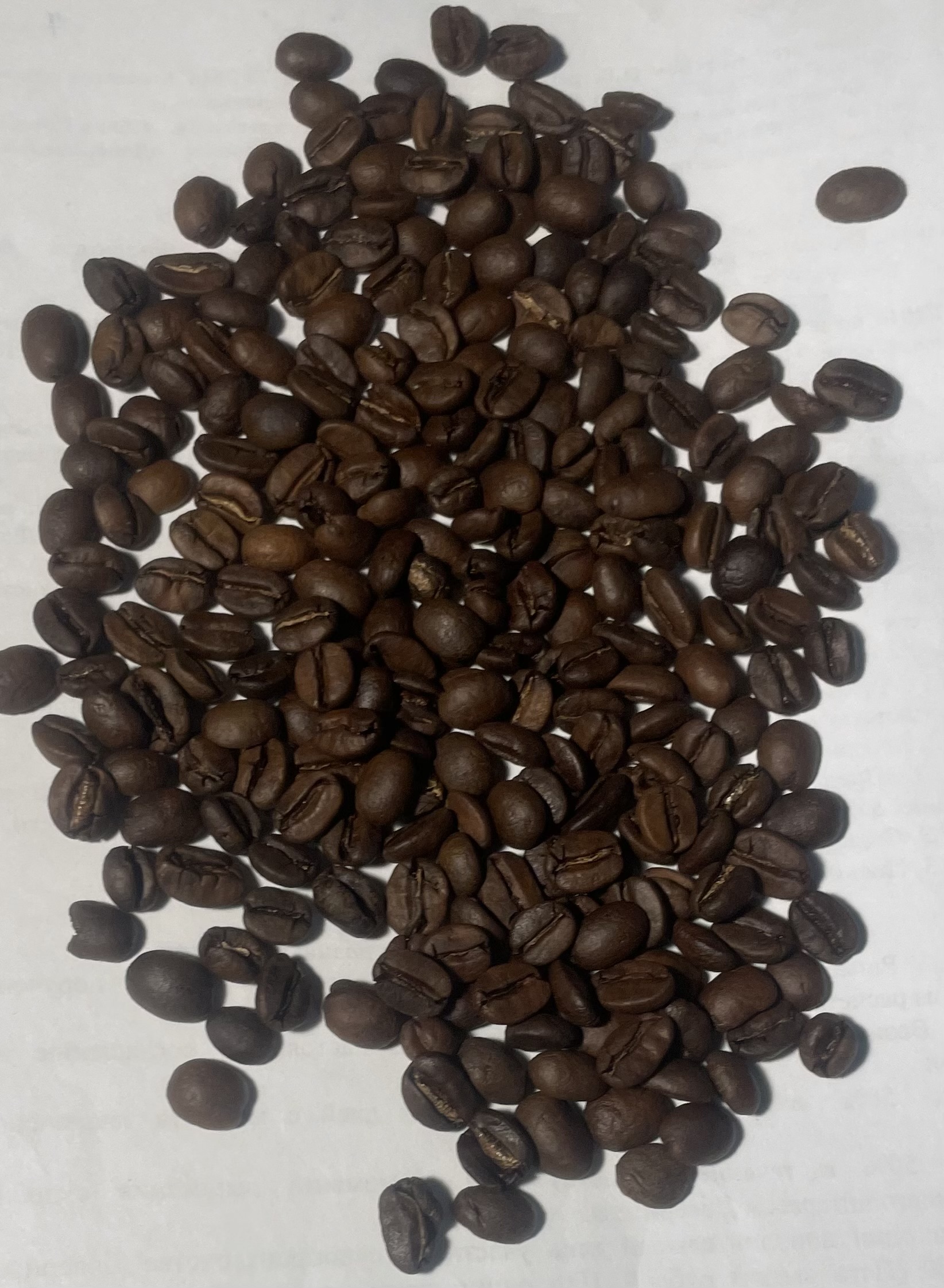

Коста-Рика Ла Исабелла Эстейт сухой sca88 1-9 мин 275-250 градусов 10-12мин 230 градусов Ужарка 193 гр с 225гр По вкусу на следующий день всё чётко, как в характеристиках. Чёткий кофе. Без облома.
