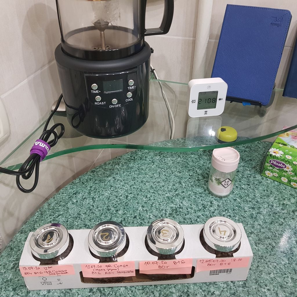

А что делает кнопка "Roast"?
Включает режим ОБЖАРКА и верхней задаешь время до 9 минут....автоматом после прибавляется 6 минут...через 3 секунды врубается движок и на дисплее высвечивается сразу общее время 15 минут..ВСЁ!!! процесс пошел! Через 9 минут автоматом значок меняется на снежинку и 6 минут видимо просто дует воздух ...типа охлаждает зерна))

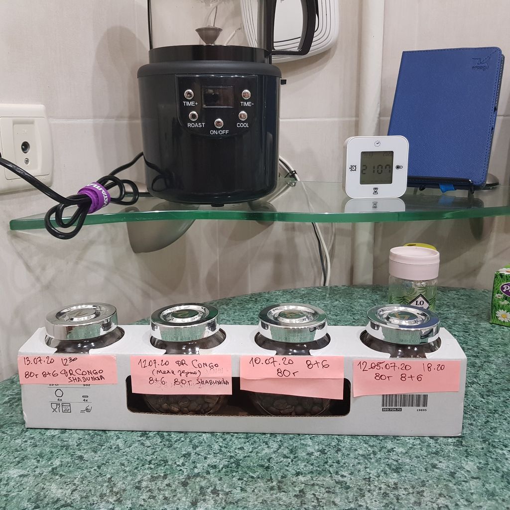

26.06.20 выехал на собственном авто из Питера в Крым...заехал в фирму Гермес (Москва) забрал прямо в офисе ящик зеленого кофе 15 кг (плюс порядка 4 кг по грамм 300) надавали бонусом других сортов...загрузил и поехал после ночлега в столице дальше...ростер кофеварка и кофемолка естественно с собой...вчера прибыл в Симферополь...завтра приступаю к осмотру товара))) и обжарке..весь в предвкушении и жена))) и естественно ДРУЗЬЯ!))) Уже попробовал в Питере пять шесть СОРТОВ...и честно сказать УДИВЛЕН разницей во вкусе покупного (даже у авторитетов) и своего свежеобжаренного на таком бытовом приборчике...Втихаря из заначки думаю приобрету второй подобный приборчик и оставлю в Крыму...реально вещь нужная...искренне рекомендую, очень рад что рискнул и не прогадал)))

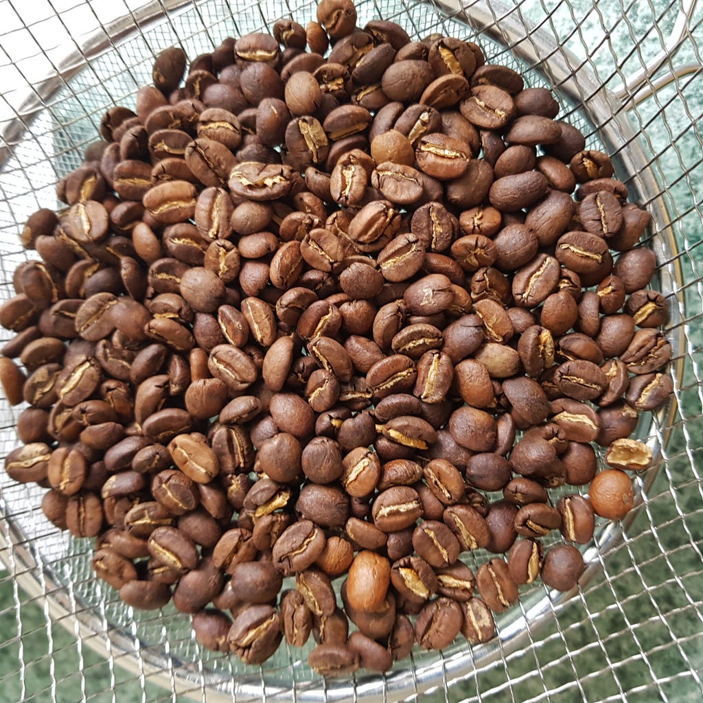

Вот сегодняшний только что результат: 70 г зеленого Uganda Chanjojo AAA Gr.1 на ростере 8 минут обжарка и 6 минут обдув...на фото цвет получается всегда темнее...так что берите поправку...на вкус не пробовал пока так как говорил уважаемый TMN...надо отстояться пару часов...позже отпишусь)))

Честно не замерял. программировать можно только время обжарки к которому всегда автоматом прибавляется 6 минут обдува. И еще. Чисто субьективно, чем больше закладываешь тем вроде сильнее прожаривается...возможно ошибаюсь...обычно кладу по 70 г (по инструкции не более 80)...но вчера сделал остатки примерно 94 г и показалось что зерно обжарилось чуть сильнее)))...може за счет того что медленнее из за массы стало перемешиваться воздушной струей?)) вот как то так

Uganda Chanjojo AAA Gr.1 80 г на 8 минут обжарка (6 минут обдув автоматом набрасывает) Итого 15 минут!!!! как правило ночь или сутки отстоятся в банке или пакете (можно больше)...Кофе готов!!! Уже порядка 1 кг использовал всем нравится. пробовал даже 80 г на 9+6 минут....мне показалось малость пережарил, но всеравно питейно.... Крэков как пишут в пособиях по обжарке кофе в этом аппарате наверное не услышите))))...только на глаз Вчера попробовал как обычно уже: 8 минут обжарка + 6 минут обдув - DR Congo Shabunda Fully Washed AB 80 грамм. После обжарки сутки, другие выдержал в баночках. Вкус по отзывам друзей и жены вроде получился мягче по сравнению с сортом Uganda Chanjojo AAA Gr.1. Хотя зеленое зерно Congo менее однородно и на 1/3 состоит из мелочи от обычного размера..На фото мои баночки из Икеа 170 руб за 4 шт с сортировкой и записями))) На тарелках готовые: слева Congo (есть мелкие зерна) и справа Uganda (мне кажется более ровные) Вот так!!! Удачи!!!! Гермесу процветания!!) Если читают конечно)

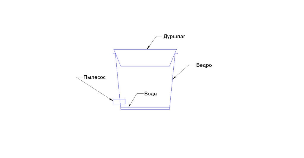

Тоже делал по такой же технологии, но ещё и с водой-
olybass написал(а) ...
Я, когда жарил в казанке, охлаждал так. Дуршлаг из нержи с дырочками 4-5 мм, ведёрко на 5 литров, в котором сделал отверстие под патрубок шланга пылесоса. Один момент- отверстие было на расстоянии 50 мм от дна, перед сборкой этого девайса наливал воду буквально на сантиметр- два. Большая часть шелухи оседала на воде. Зерно обретало комнатную температуру за минуту!

Это сегодняшняя обжарка 80 г, время 8+6 минут сорт на бонусном пакете - Zambia Chandesi Small Lot Фото на мониторе почему то всегда по цвету получается темнее. На вкус пока не пробовал))) пару дней должен потерпеть)
Хорошая схема, спасибо. Буду колхозить подобное. Только не совсем понимаю зачем вода - пылесос спокойно засосет шелуху.
И по диаметру сетки дуршлага - думал взять типа мелкой сетки, а теперь задумался... Хотя шелухи у меня не сильно много, так как жарю феном в хлебопечке - основное улетает.
