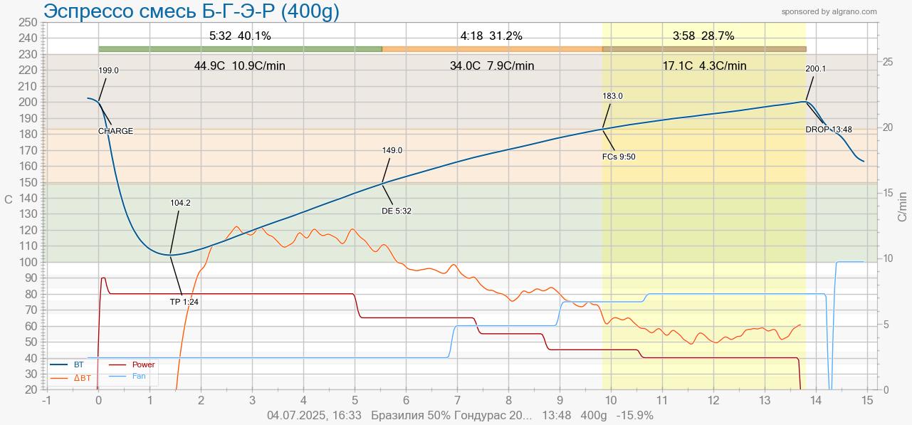

На прошлой неделе жарил на 1-ой версии на автомате № 013, и заметил что в конце ROR резко попер вверх
Вы подключились к артизану или смотрите по показаниям на пульте? Пульт показывает РоР с дискретностью 1 минута, в общем-то бесполезно.
Про аварийное отключение не скажу, надо пробовать, но что-то подсказывает, что кроме как выгрузить зерна и потом отключить ростер, ничего нет. С другой стороны, можете же жарить не на автомате, а на "полуавтомате", всё то же самое, только момент выгрузки определяете сами.
График обжарки, как по программе 013, я размещал в первом посте про новый ростер и, если посмотрите, РоР там растет не только в конце.

За 10 мин сколько он пожарит? С развитием 2,5 мин. Почему 65% мощности? Почему ни 100%? Он что пережигать будет ? придумали другую мешалку?
Я на CBR1 жарю 350 грамм в пределах 9..12 минут с развитием 40..50 с, в зависимости от зерна и первоначальной мощности и температуры прогрева. Если после окончания сушки вжаривать мощность выше 60%, как будто бы, появляется неприятный привкус. Предполагаю, что после сушки зерно уже начинает подгорать, так как нагрев там прямой. Ну и прям сильной разницы во вкусе между сразу 60% мощности или сначала 80%, а после сушки 60%, я не нашел пока. Поэтому остановился пока на схеме 180 гр.С. преднагрев и выдержка 15 минут, 60% мощности после загрузки, и 40% за 1 минуту перед первым краком, ну или раньше тут сильно от зерна зависит, так чтобы в момент начала крака скорость роста температуры была 4..6 гр.С/мин. Мне пока такой режим для светлой обжарки очень даже нравится.
Сначала 100% мощности 4.10 минут на графике, температура кофе поднята до 150 градусов Сколько этот ростер сделает до 150 градусов за 4 мин на полной мощности?
Не совсем понятно о чем, собственно, речь, зачем 100% и 4 минуты, для какого ростера, зерна и какой обжарки.. Обычно жарят чтобы вкусно было, а уж сколько минут не так важно. Свой вариант, который устраивает именно меня, я привел выше. Да, в моем рецепте преднагрев - это разогрев именно ростера без зерна. Интересная, кстати, возможность электрических ростеров - настроить контроль температуры и выводить в заранее заданную температуру барабан, что позволяет существенно снизить влияние фактора начальной температуры барабана - она просто фиксирована во время преднагрева.
