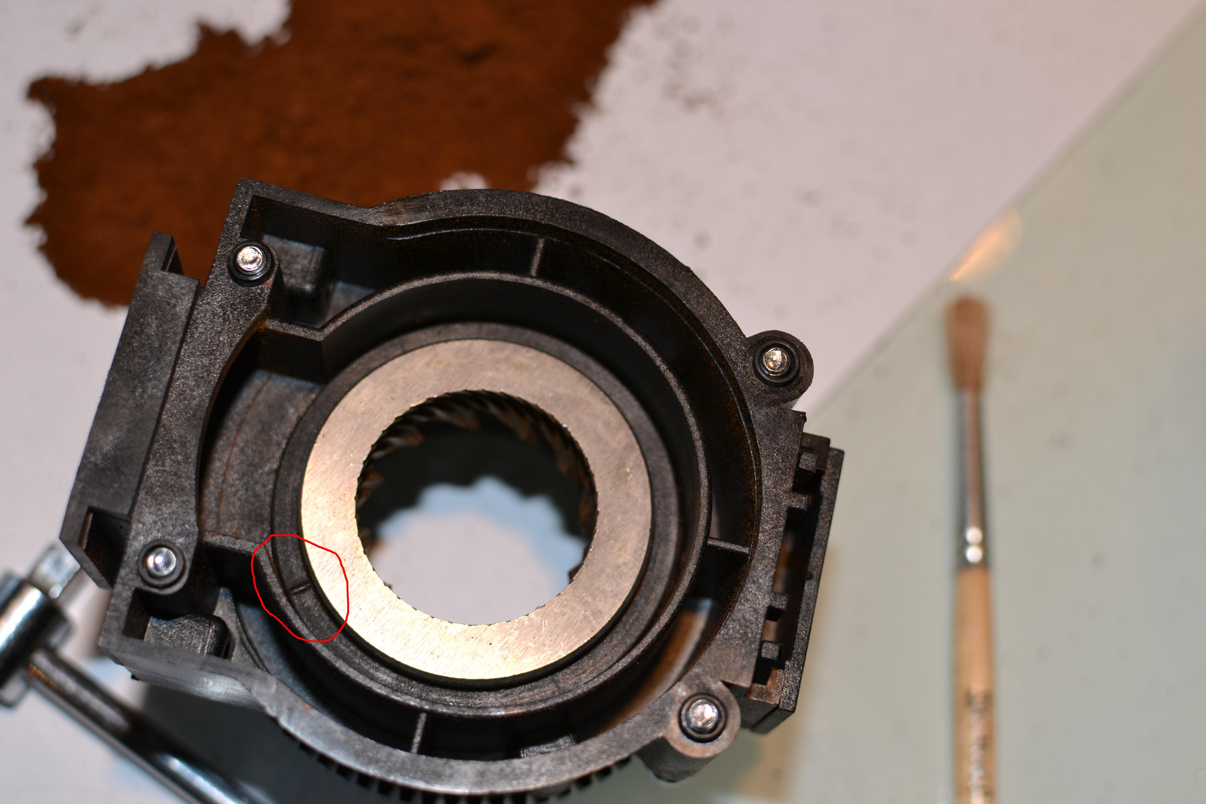

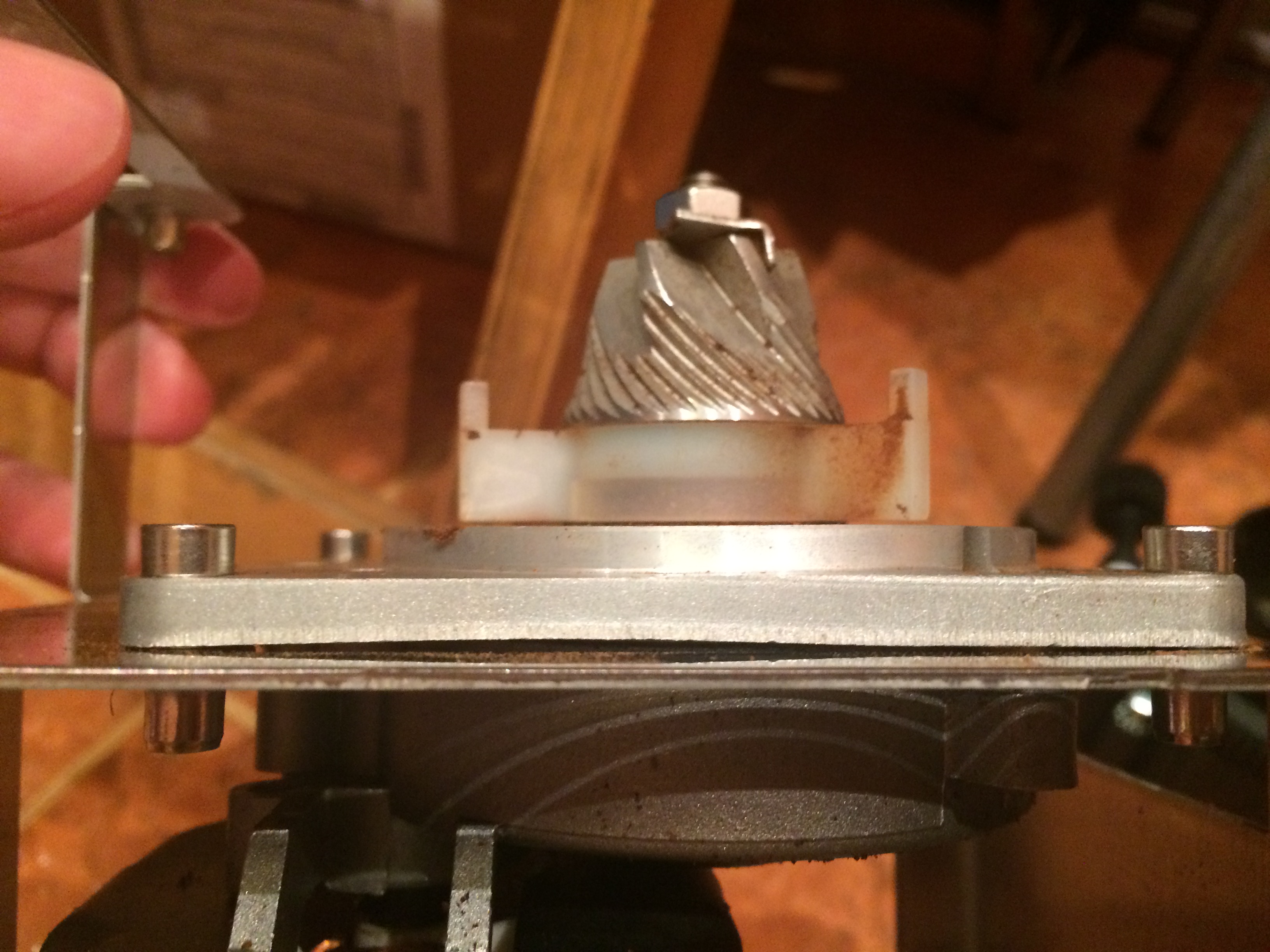

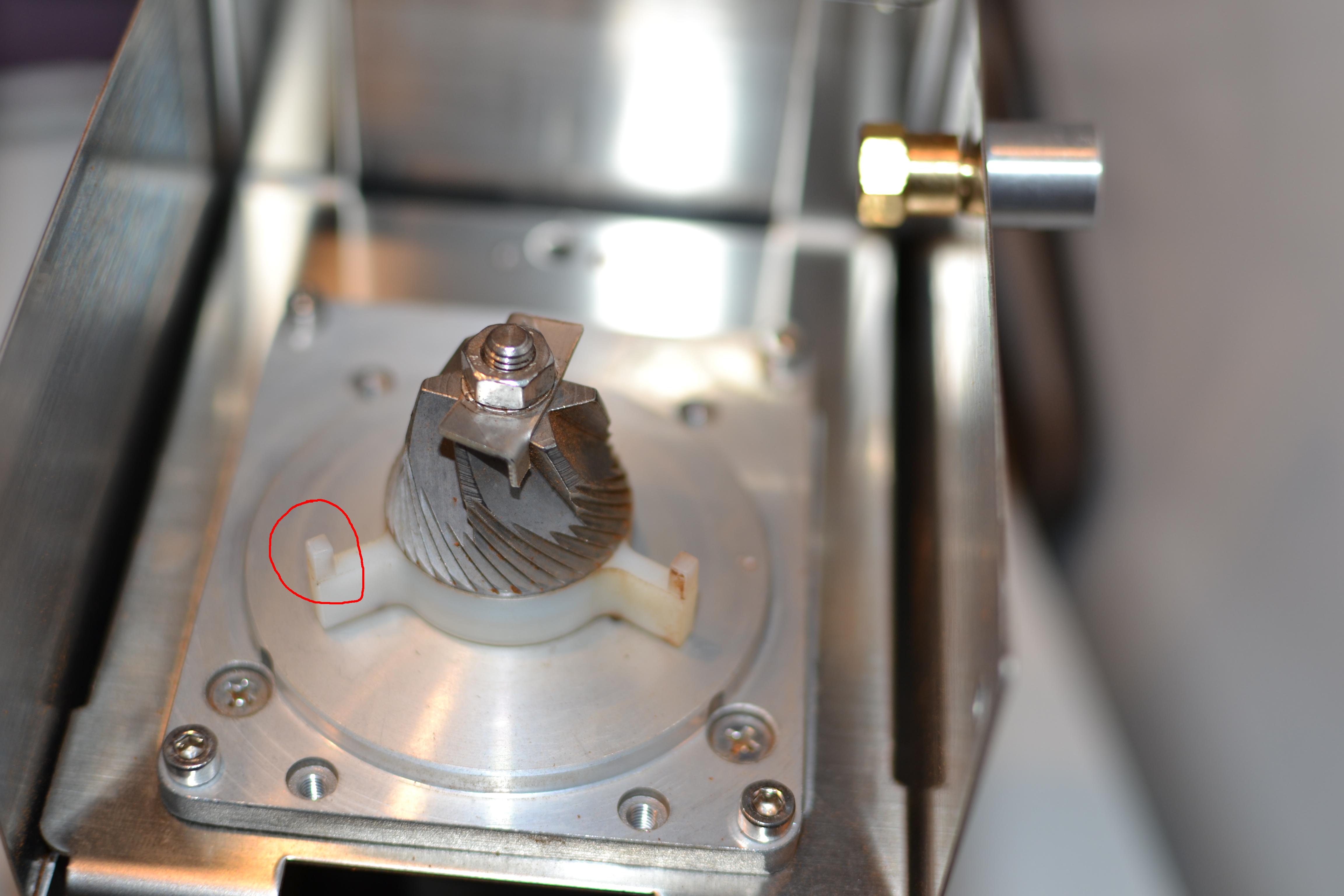

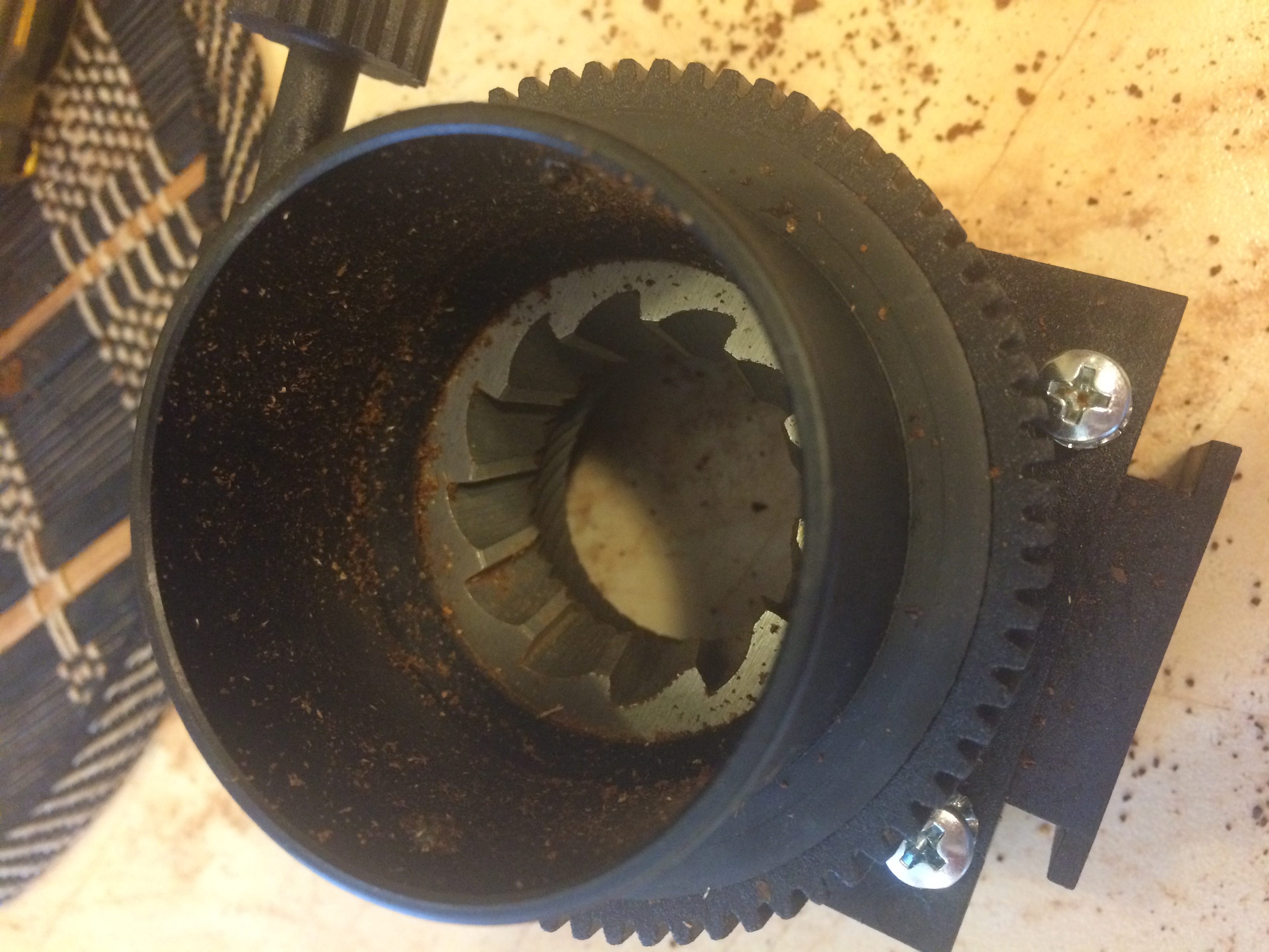

Так. Разобрал кофемолку вдоль и поперек. Небольшой фотоотчет тут: -[ссылка]-
Ничего сломанного или разболтавшегося не нашел( Вал без люфта, в разобранном виде крутится идеально по центру, ничего никуда не бьет.
Немного смутила металлическая деталь, на которой этот вал и редуктор стоит, по фоткам видно она какая-то немного косая. Но нет уверенности, что это на что-то влияет, так как деталь литая, видимо. Вал металлический, сидит на подшипнике в ней. Пластиковая штука с неподвижным жерновом крепится к ней строго по дыркам, то есть ей там смещаться некуда.

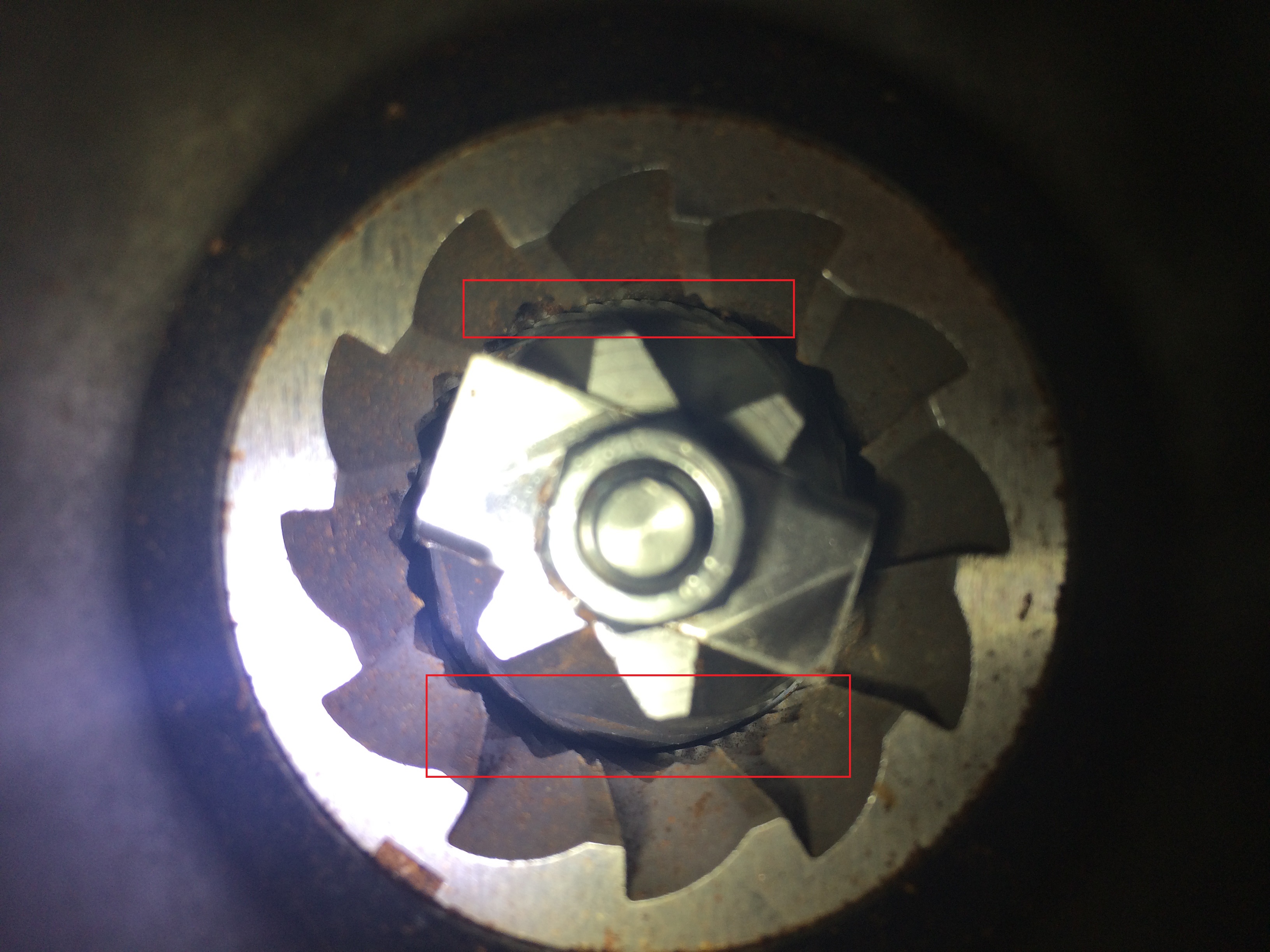

Теперь собственно проблема сама видна невооруженным взглядом - прикрепил фотку.
В собранном виде жернова смещены относительно друг друга, с одной стороны уже касание, с другой остается практически миллиметр. Вопрос почему так происходит. Либо в металлической штуке дырки криво высверлены, либо пластиковую штуку перекосило (или была с браком). Либо неподвижный жернов запрессован криво. Хотя никаких зазоров невидно, сидит как литой. Пластиковую штуку я тоже разбирал (которой регулируется помол), накручена по резьбе, все нормально.
Да мы в контакте, они посоветовали сносить в сервис, чтоб диагностировать неисправность, покупал через интернет, как и большинство, наверно, не отправлять же ее обратно.
По всей видимости, при сборке криво собрали. Скорее всего жернов криво в пластиковый держатель запрессован. Либо брак литья, от этого центровка при сборке неправильная. Другого тут быть не может.

2. По поводу моей беззеры. Стояла она у меня разобранная неделю в ожидании ответа, и внезапно пришла мысль подложить шайбу под один край, чтоб немного выровнять жернова. На удивление это помогло, более того, если раньше у меня была крупная крупа почти на касании, то сейчас мне пришлось отмотать достаточно много назад, потому что молола слишком мелко. И вкус, конечно, стал другой.
