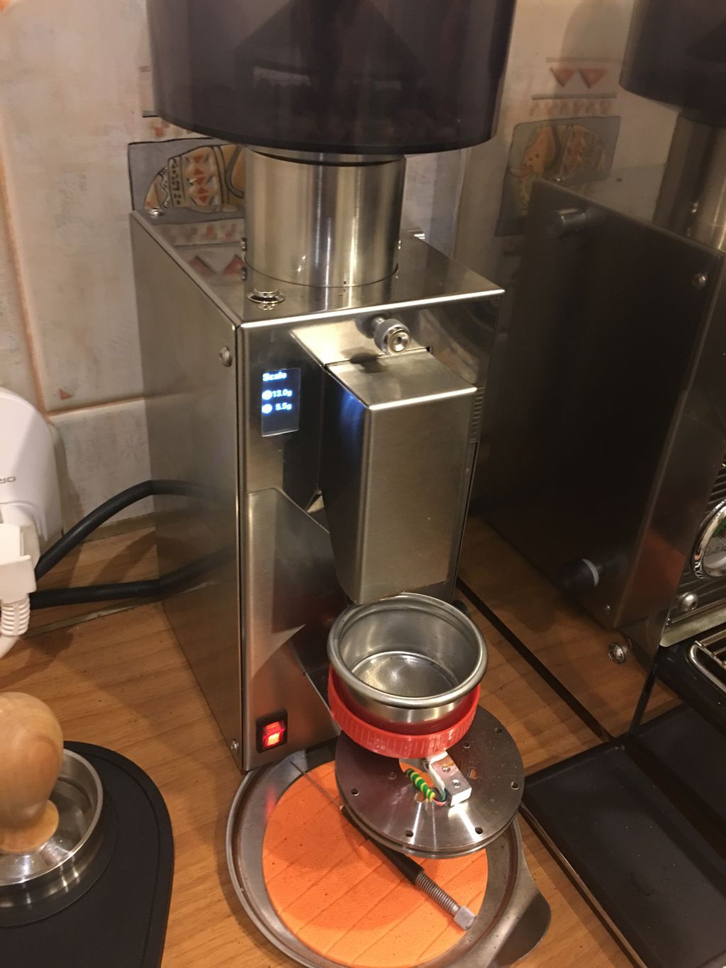

Не могли бы подробнее рассказать что да как? Первый пост по ссылке прочитал с переводчиком, но всю тему тяжеловато, немецким не владею. Желательно со ссылками на "рыбные" места, где приобретали) Какова точность помола по весу?
Рыбные места не подскажу, давно уже было, причем все компоненты были у меня в наличии, докупать не пришлось.
Нужен набор из ардуино, энкодера, дисплея, реле, тензодатчика и его контроллера. Дальше — подключение по схеме с немецкого сайта (все элементарно), монтаж в корпус кофемолки (можно установить дополнительную кнопку в удобном месте например), залить скетч, который 90% будет рабочий (возможны такие моменты для отладки — протокол и модель дисплея не совпадают (как было у меня), распайка энкодера другая, правильно определить провода для подключения тензодатчика)). Все работает удобно и продумано, легко перенастроить порядок меню, количество доз, способы дозировки, калибровку, все делается штатными средствами, ничего в коде менять не надо.
По точности — я убрал эту шайбу с вилки портафильтра и сделал отдельную площадку-весы, чтобы молоть прямо в рожок. Точность 0.1 грамма примерно, но я теперь ее редко контролирую, все работает как часы.
PS Немецким тоже не владею, тему прочитал следующим образом — поставил в Chrome автоперевод немецких текстов на английский, так читать гораздо легче, чем переведенные сразу на русский =)
Xim: Странно, отвечал на вопрос, а пост не опубликовался, хотя и отправился. Для холдера — 0-2кг Для корзин — до 700гр Разницы в точности дозы не заметил, тут больше влияет скорость остановки двигателя. Кстати, если делать электронику во внешнем корпусе (например в корпусе платформы-весов), то можно использовать как отдельный универсальный девайс для всех видов кофемолок (как раз летом хотел сделать такой вариант, комплектуха осталась).
