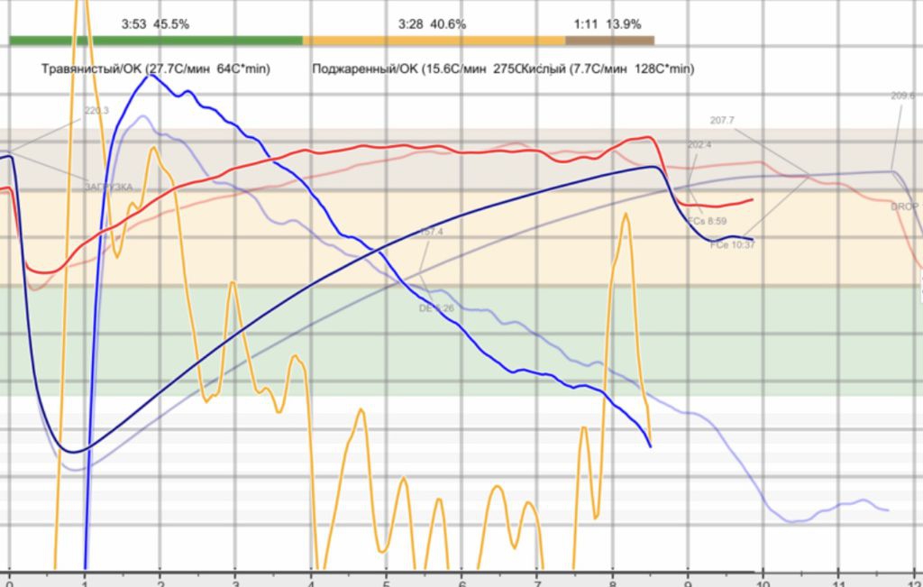

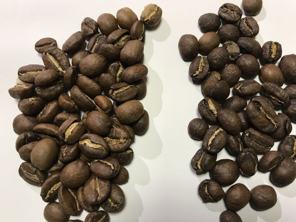

Руанда которую пожарил специально двумя методами, дала очень интересный результат.
1 метод двух этапный - первый этап описывал выше, второй очень быстро за 7 минут с развитием 38 секунд. (на фото слева)
2 метод одно этапный - загрузка на более низкой t, долгая сушка и развитие после начала крэка 1,20 (на фото справа) Хотел эмитировать двух этапный метод при помощи плавного долгого старта.
1 метод удивил практически отсутствием кислинки! но богатой сладостью и огромным количеством аромата специй, орех макадамия и мускат!
2 метод из-за более долгой сушки и плавного набора мощности немного уменьшил кислинку, но она яркая как и должна быть у этой Руанды.
Как и писали выше, этот метод реально помогает избежать доминирования кислинки на дорогих сортах арабики (высокогорной, свежего урожая ... ) при светлой обжарке. Это не всем понравится, когда зеленый кофе за 15-20$kg вдруг теряет индивидуальность в виде смородины облепихи или малины, но почувствовать настоящую сладость со специями все-таки стоит.
Без сомнения, двух этапная загрузка дает лучший из всех опробованных вариантов результат. Как не крути, но метод, когда делаешь все тоже, только без выгрузки на 30 минут для остывания, все же уступает по равномерности, вкусу и аромату.
