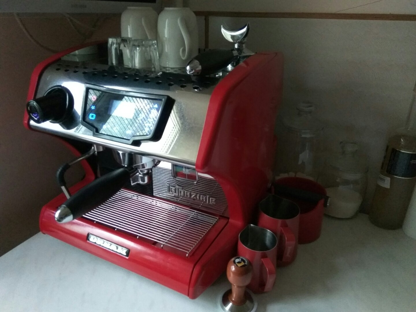

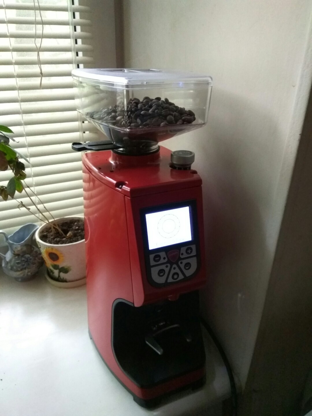

Всех приветствую! Сразу как-то руки все не доходили написать. Приобрел мою первую чудокофемашину, а к ней и молку. Брал через Олега из италлинеи. Шло все около 2 месяцев. Столько же уже пользуюсь. Восторгам нет предела))
0ni0n, Очень красивая( от слова красный, как в точку) пара, поздравляю!!!
Благодарю! Жена хотела сначала автоматическую кофемашину, да и "кофемолка" Delongi kg89 была. Уговорил на этот набор. Сейчас сама не нарадуется) Смотрится, конечно, великолепно))

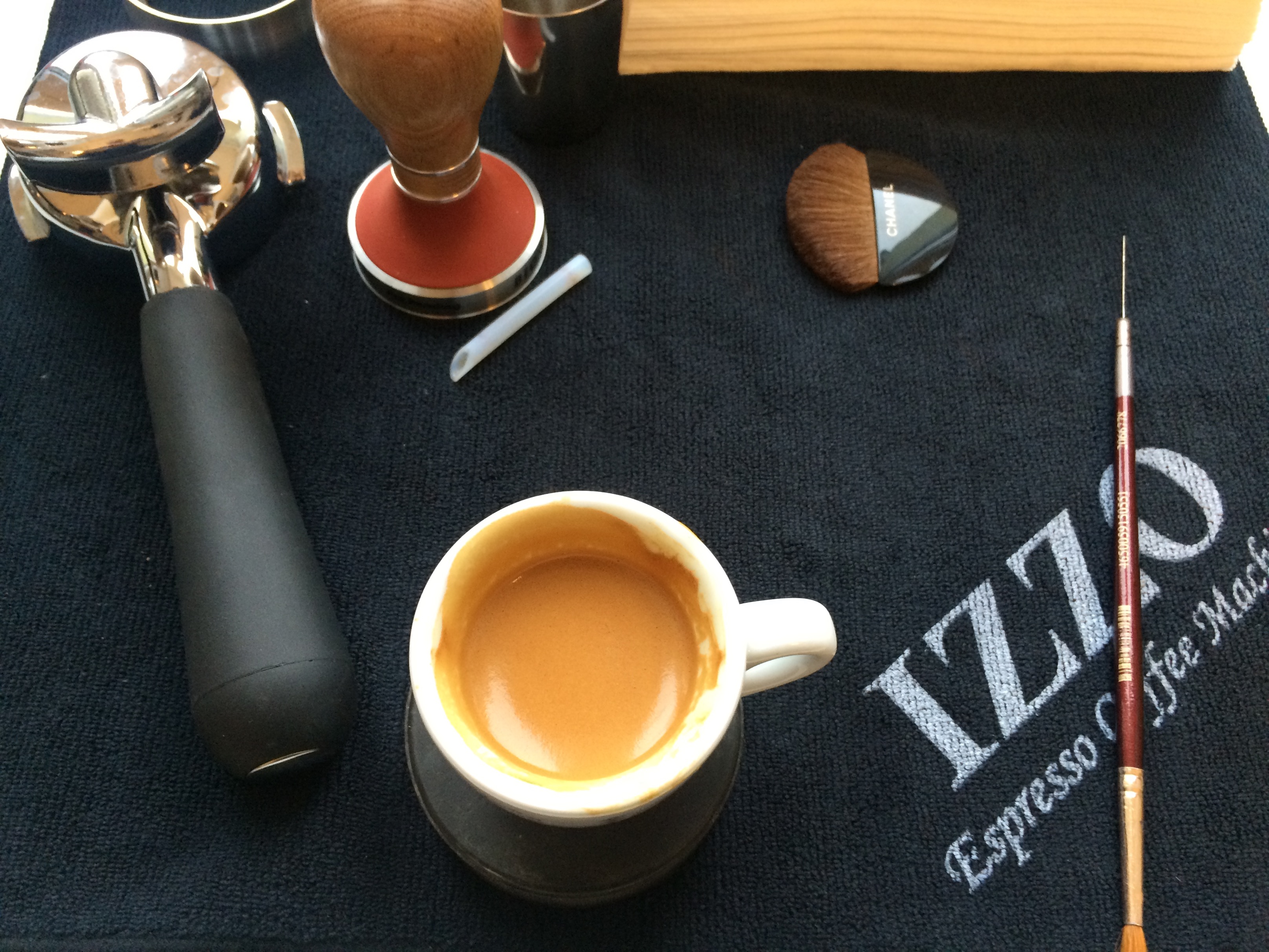

добротно сделан. подошва 58мм. не проверял степень нажатия, да это не важно. важно что оно статично, значит имеем минус одну переменную в подготовки таблетки. одним словом, к покупке рекомендую.

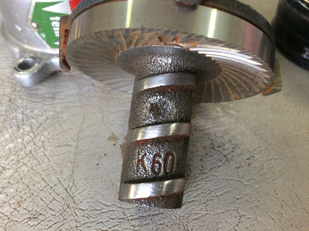

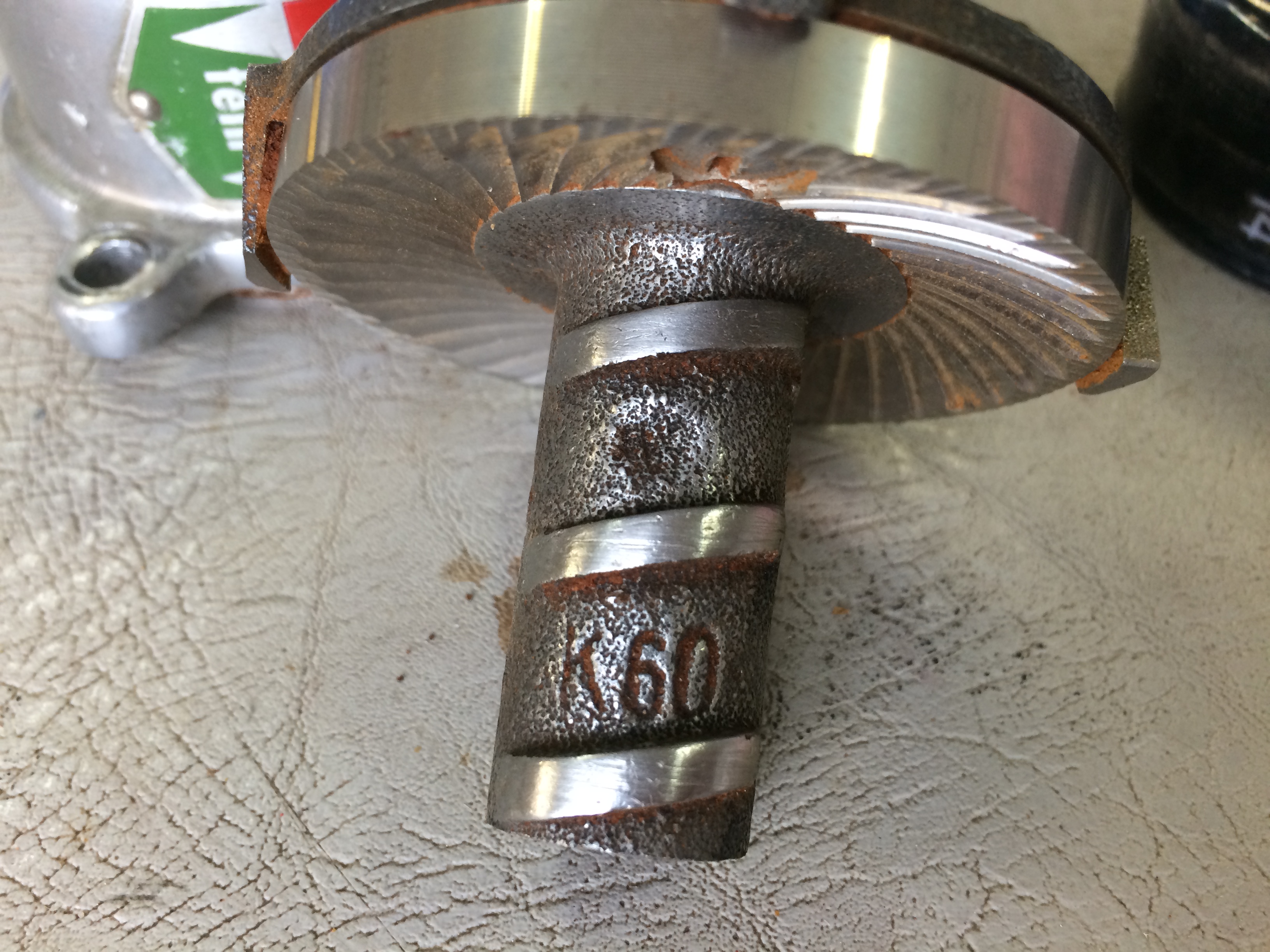

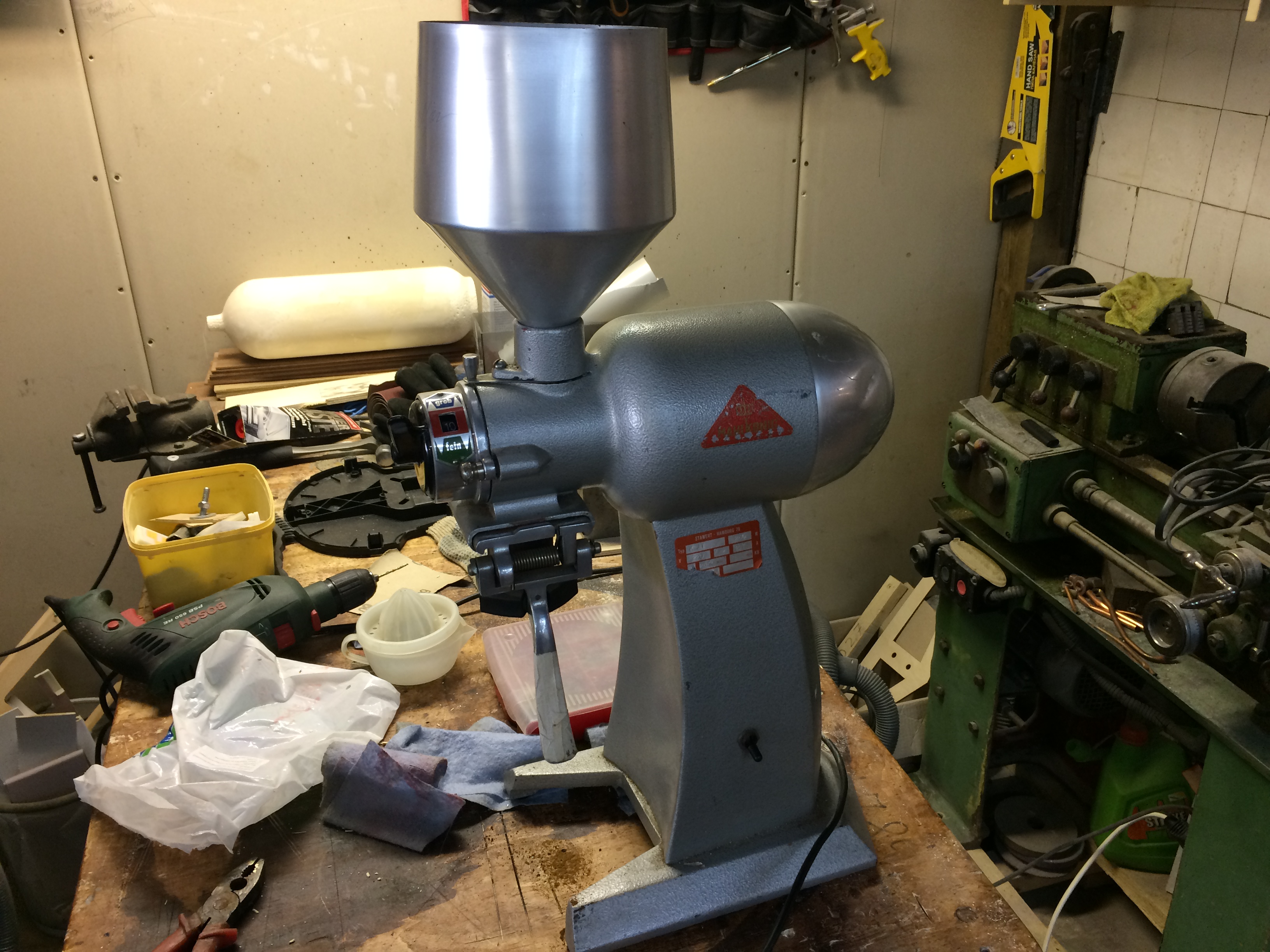

Я такие молки вживую не видел, но думаю что с поп-корн эффектом идет борьба за счет смещения вверх камеры из которой зерна ссыпаются на жернова, а шнек просто не позволяет оставаться зерну в этой камере, и если не пытаться всегда молоть до конца, то этот мини шнек, я думаю и не очень то нужен. На фото жернова вашей молки? Я такие же, как я понял это 65 мм Kenia (K22/K32), Gua F, Gua Lab наверное завтра или послезавтра начну осваивать для кемекса.
В таких кофемолках зёрна в камеру помола физически попасть бесперебойно не могут, ведь нужно преодолеть препятствие в виде вертикально-расположенного отверстия неподвижного жёрнова.
Да, возможно зёрна будут какое-то время устремляться туда планомерно, но в момент "Х" заклинят друг об друга и о стенки заборного канала... Для этого и придуман шнек, чтобы подобное не происходило ни в коем случае. Иначе, что делать- трясти кофемолку, стучать по её корпусу первым попавшимся под руку кубком победителя на мировом чемпионате бариста, чтобы зёрна вышли из клина и продолжили вновь своё путешествие на "ножи"?
Да, на фотографии шнек кофемолки MK, которой несколько десятков лет- прородительница упомянутых Вами Kenia/Guatemala с 65мм жерновами.
Вот собственно и она:
После таких жерновов помол превосходно годится для фильтровых способов заваривания. Очень здорово, что у Вас появится такая возможность. Удачи!

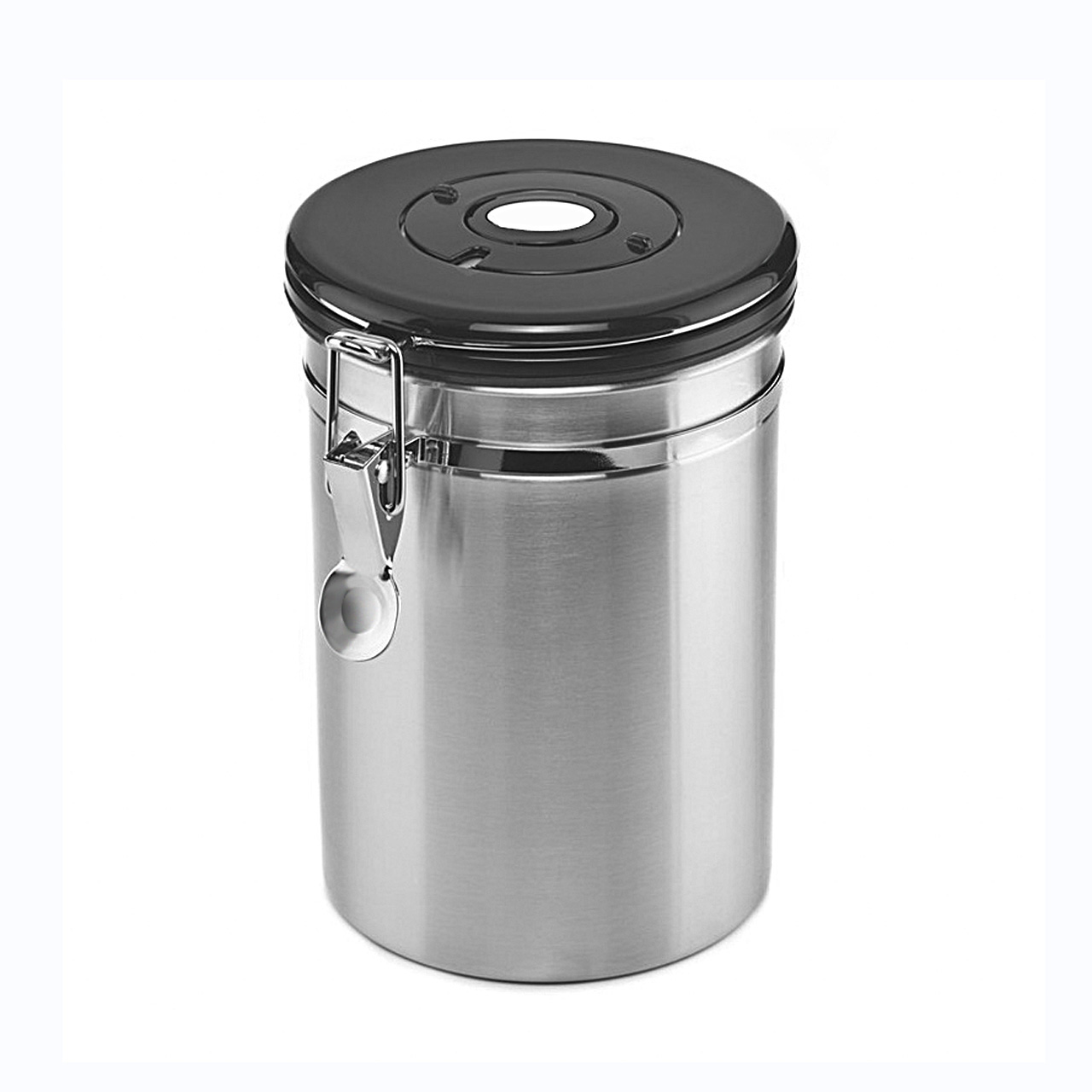

Ни в коем случае не реклама! Просто купил и другим рекомендую. Классная емкость для кофейного зерна с клапаном для выхода газов и с телом самой емкости из нержавейки. Смотрится очень презентабельно, качество исполнения без претензий. Влазит в неё примерно полкило обжаренного зерна, возможно влезет и 600 грамм, зависит от плотности. Цена относительно небольшая (18 $), с учётом, что вещь берется не на один год. Ухаживать очень просто- всё разбирается, даже клапан, моется и легко собирается обратно. Запахов от пластиковой крышки не учуял. Ссылка на алиэкспресс- ссылка
