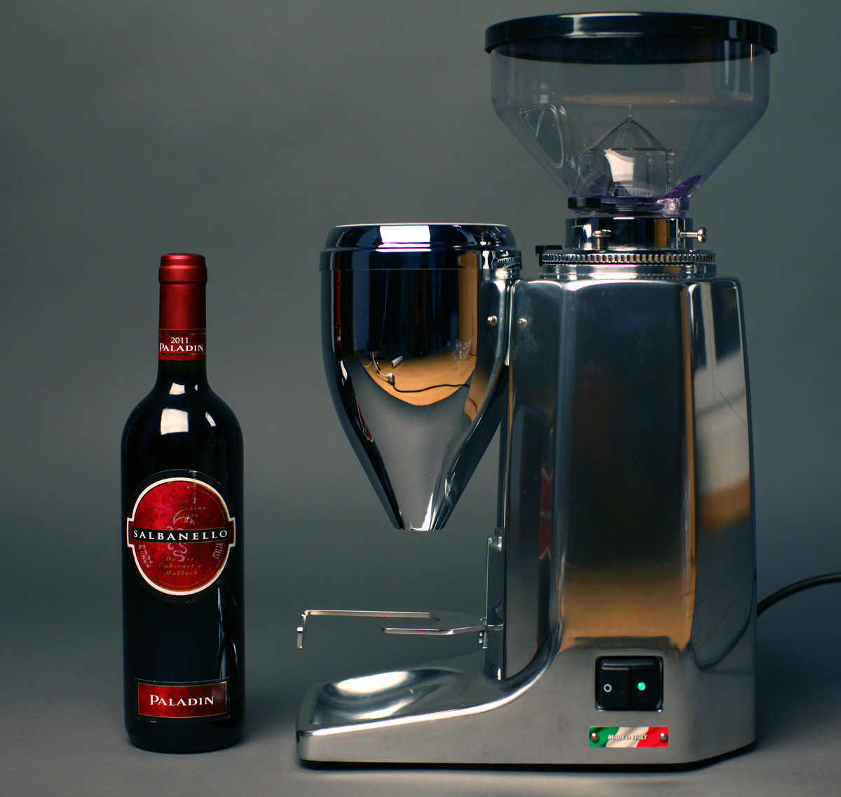

Сделал небольшой обзор c фото и описанием меню/функционалом по сравнительно новой и довольно удачной модели кофемолки. Возможно, кто-то тоже захочет рассмотреть ее как альтернативу Mazzer Mini.

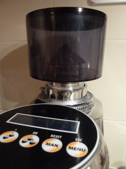

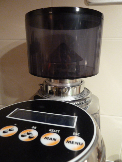

Дополнение. я пока отказался от бункера для кофе, полностью, в моем случае он оказался не нужен. Свое решение покажу чуть позже. Просто и удобно.
drew написал(а) ...
Так какой все таки диапазон от и до для эспрессо -от 1 до 10 с шагом 1 или как ?По фотографии можно сделать вывод что шаг 0.33 в относительных единицах а вот с какие значения используются для эспрессо не понятно, вы же уже пользовались поэтому и спрашиваю.
Я не совсем понимаю что это даст, поскольку нет уверенности в том, что шкала будет одинаковой на всех машинах, но у меня для кубинского кофе (а пока я в основном его использовал на данной кофемолке) выставлено что-то около 16 1/3 по шкале. Стопорный винт я убрал, к слову, не вижу в нем смысла.
Поскольку родной бункер не совсем герметичен снизу, то засыпать в него 250 г кофе на неделю показалось мне не самым разумным решением. В результате я приобрел в ближейшем магазине Toom две вот таких стеклянных вещицы: 125мл баночка для консервировани Fido и подставка под свечки
У маленькой баночки Fido наружный даметр бортиков крышки - около 66.5мм, края как раз входят с небольшим зазором в горло кофемолки. Можно использовать родную резинку, идущую в комплекте, а можно поставить другую, тонкую, как раз по краю.
У подставки под свечки внутренний диаметр краев - 82-83 мм, я наклеил на внутреннюю поверхность Е-образный профиль Tesa шириной 9mm, размер S (1-3.5mm), профиль самоклеящийся, для уплотнения окон. Это позволило сделать крышку герметичной. Данное решение понравилось мне больше, потому как смотрится на кофемолке более органично и само стекло обладает лучшей прозрачностью, таким образом я всегда вижу остаток кофе в "бункере". Это крышка и осталась в итоге на кофемолке.
Под крышкой помещается около 55 граммов кофе-зерен. Это как раз примерно то количество, которое расходуется у меня за день (пара эспрессо + каппучино). Таким образом у меня всегда свежий кофе в маленьком "бункере".
Смотрится данное решение, на мой взгляд, достаточно органично и по крайней мере пока для меня оптимально.

Вчера ближе к ночи решил я, наконец-то, впервые за 2.5 месяца, почистить кофемолку. М80Е у меня 2012 модельного года, в этом году итальянцы улучишили М80Е, разместив внутри конуса специальную, модернизированную пластинку, чтобы уменьшить разбрасывание кофе на выходе из конуса; они так же настоятельно рекомендовали остальным владельцам докупать эту пластинку и заменять ее самостоятельно. Отличить просто: на новой версии в середине ее стоят две точки (от сварки). Пластинка эта стоит внутри конуса и крепится снаружи двумя болтиками, снимается довольно легко, выглядит следующим образом:
А теперь присмотритесь внимательнее. Итальянский "гений" просто приварил тонкую полоску пружинящей стали, причем, судя по насчечкам на ней, чуть ли не от какой-то линейки. Возможно, идея состояла в том, чтобы кофе, вылетая из отверстия в конус, ударялся об эту пластинку падал далее вниз. На деле же изгиб пластины такой, что она четко перекрывает выход кофе из канала в конус, в результате кофе должен сначала слегка спрессоваться в этом канале, после чего он будет выдавливаться, отгибая данную пластинку. А я это удивлялся, почему у меня появляются комочки на тяжелых зернах светлой обжарки.
Уж не знаю, мне ли так повезло, или идея в этом и состояла, но все, что я сделал - это отогнул этот лепесток таким образом, чтобы он не мешал кофе свободно вываливаться из канала, после чего собрал все обратно. Это решение видится мне куда более жестоким, чем скромная сеточка, которую ставит маззер (и которую некоторые все равно снимают). Возможно, это эффект плацебо, да и кофе сегодня другой (вчера Куба закончилась), более сухой и легкий, но по первым ощущениям кофе стал более воздушным на выходе, поменьше комкует.
Так что вновь приобретающим М80Е после покупки необходимо будет как минимум: 1. отвинтить жернова и протереть все от масла 2. открыть конус (крышка снимается просто пальцами) и отвинтить вышуказанную пластинку, чтобы проверить положение лепестка 3. прогнать килограмм мусорного кофе, чтобы притереть жернова.

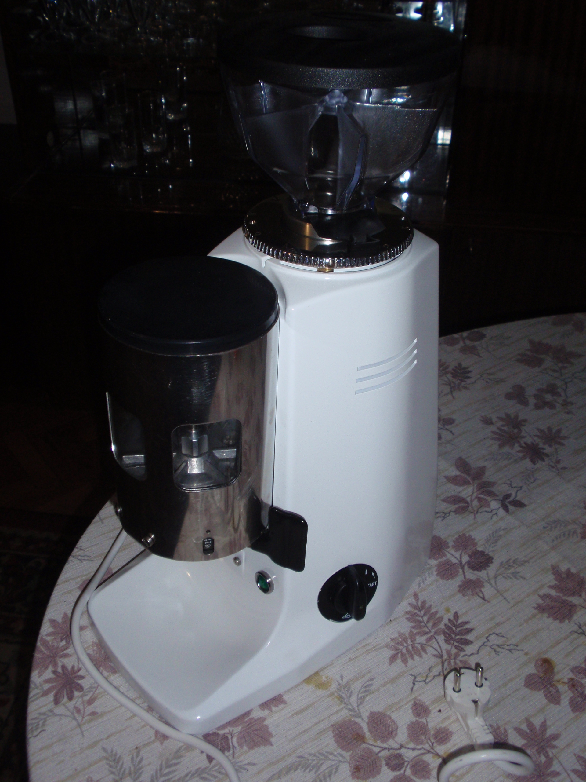

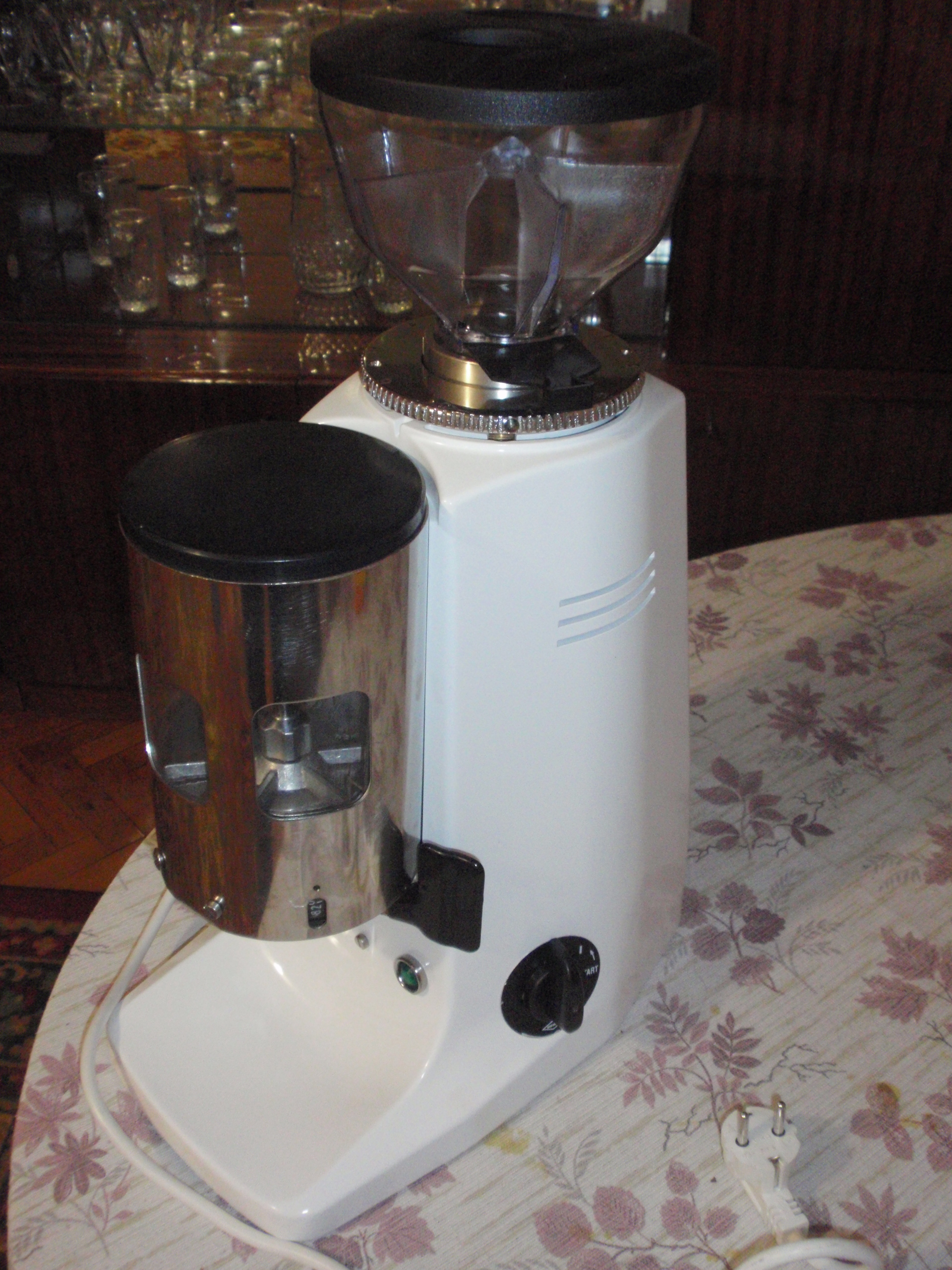

Вчера получил посылочку с молкой))) первое впечатление -большая( по сравнению с моим изомаком) ...но все таки размер по высоте меньше чем указан на сайтах ...вполне входит вместе с бункером в расстояние между столешнецей и навесными полками. Быстро извел 1кг специально купленного петра великого. Кофемолка стала прилично горячей ...это нормально?. В середине прогона кофе стал почему то собираться в парашюте не выходя наружу . Как назло сайт прокофе не открывается уже неделю (сейчас зашел с анонимайзера)....вобще не открывалась крышка ни в какую))) пока не зашел в ветку с телефона и не прочитал предыдущий пост .... потом просто снизу молоточком стукнул)))
вчера только смог подобрать помол для фиксированной дозы и кончился хороший кофе))сейчас нажарил ...завтра наверное нужно настраивать на автоматический помол . Вопросик такой ...от чего плясать? сколько смалывается кофе в граммах за 1 секунду?

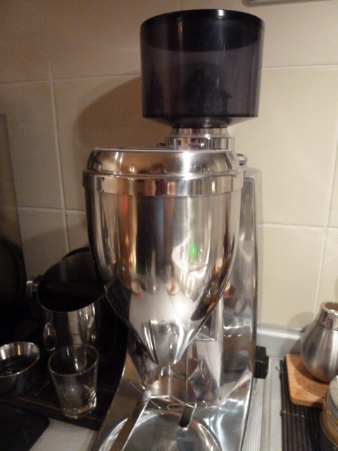

Давно хотел сообразить какую-нибудь небольшую воронку, чтобы не оставалось зерен по краям верхней шайбы, выпрыгивающих при помоле по весу. В результате для пробы просто обрезал верх у бутылки из под сока с широким горлом и вставил эту конструкцию. Результат даже превзошел мои ожидания: у меня исчез "попкорн-эффект" практически полностью. В результате 16-17 граммов кофе перемалываются за 7 секунд, таймер стоит на 10, чтобы все остатки "вымело". До установки этой воронки ставил таймер на 20 секунд, потому как из-за попкорн-эффекта зерна постоянно летали. Теперь вот думаю о том, как сделать подобную воронку из более цивилизованных материалов. И очень жаль, что об этом не думает производитель .
Я думаю, что производитель рассчитывает на то, что молки будут стоять не дома, а в кофейнях или прочих людных местах где предлагают кофе, а там бункеры заполнены постоянно. Домашних пользователей с такими кофемолками ничтожный процент. Так что придётся рассчитывать на свои силы.
