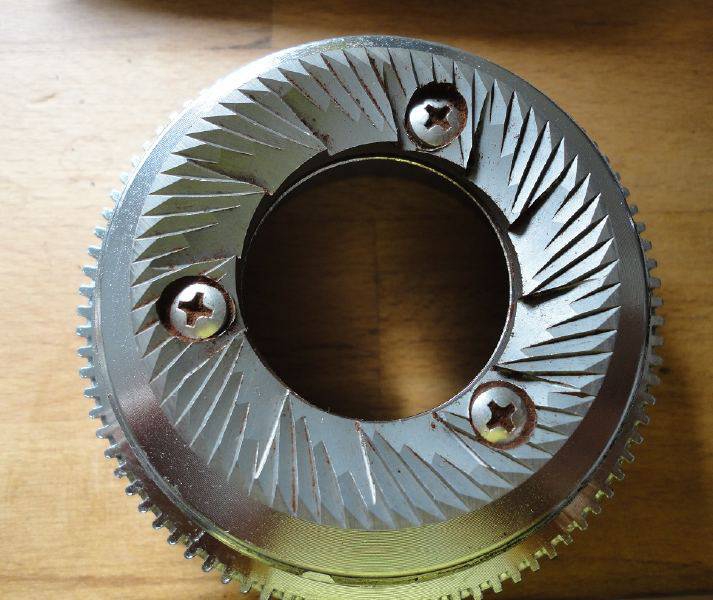

наблюдал, когда жернова еще не притерлись
а как это связано?... как я понял, "притереть жернова" = "подождать, пока они станут не такими острыми, слегка подтупятся", разве нет?... в таком случае, как раз на "непритертых" такого быть не должно, т.к. режущие кромки острее...
Может помол настолько мелкий что жернова цепляются) или люфт какой-то. я хз как так может зерно встать, чтобы заблокировать, на зеленке я бы понял, они жесткие, а жареные то руками раздавить можно.
Тоже не совсем понимаю, что подразумевают под понятием "притереть жернова". Наверное, зазор между ними становится более равномерным. Клинить, если помол делаете по весам, не должно. Иначе это свидетельствовало о самозакручивании жерновов. Если в бункер засыпаете зерна с запасом, помол делаете по таймеру, то как знать, теоретически может зернами и их обломками клинить. Если подряд делать несколько помолов, нагрев может способствовать заклиниванию. Тоже теоретически. У меня на Compak K3 люфт есть в резьбе. Причем такой, что прижимая регулировочную шайбу в одну сторону, происходит касание жерновов, в другую сторону - помол для эспрессо. Для турки в пыль не получается выбрать положение.
