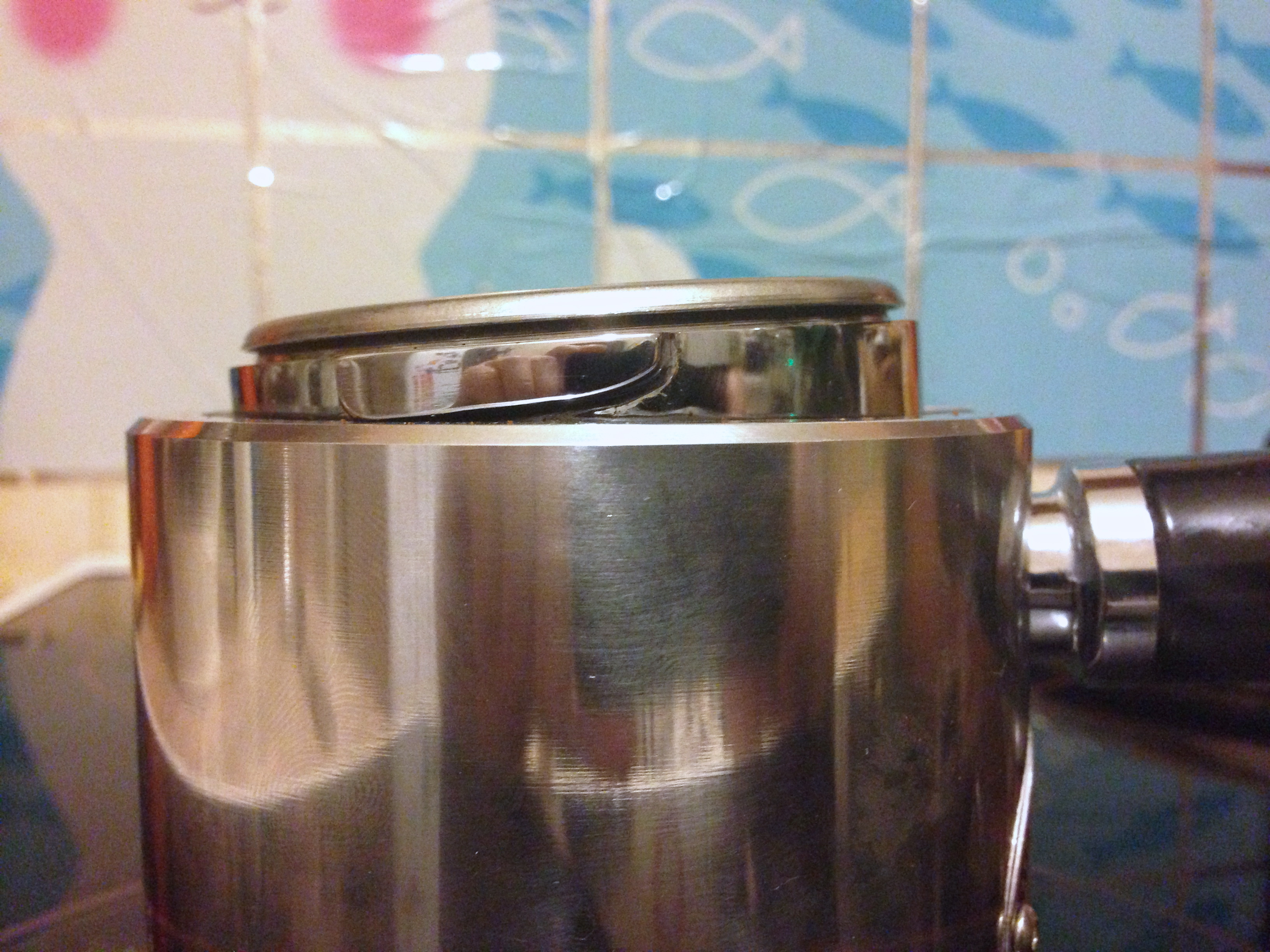

купил красивый ECM-овский цилиндр - на нем темпируется что угодно и это удобно делать что с бездонником, что с одинарным или двойным ПФ.
Тоже такой купил, весьма удобным кажется и места мало занимает)) Но ПФ от рокета в нем не горизонтально располагается - ручка ПФ мешает. ПФ от ЕСМ заказывать теперь?)) (фото вечером выложу)

поддерживаю. Так и не понял, зачем дома подобное устройство. У меня все просто: кинул корзинку на весы, обнулил их, насыпал зерен, закинул в кофемолку и смолол, далее прямо в корзинке утрамбовал, корзинку в бездонку... все. В бездонке нет пружины, сразу после пролива я спокойно достаю пальцами эту корзинку и вытряхиваю из нее таблетку (у корзинки малая теплоемкость, потому обжечься сложно).
Ну, у большинства корзинка на пружине и снимается проблематично. У меня так даже если и с отверткой, то повозиться надо. Но темперстейшн действительно нужен только в одном случае - если кроме портафильтра с одинарной лейкой ничего нет. Или для коллекции. У меня вот нок-бокс тоже в основном тоже для коллекции, хотя при гостях изредка пользуюсь.
У меня рожок с одним носиком с нови термофильтром стал, так что темперстейшен, хоть и есть в коллекции, не пользую, на бамбуковой доске гораздо удобнее. Нокбокс совершенно не нужен когда готовишь только одну закладку, что я и делаю в основном, но как же удобно им пользоваться когда приходят гости.
