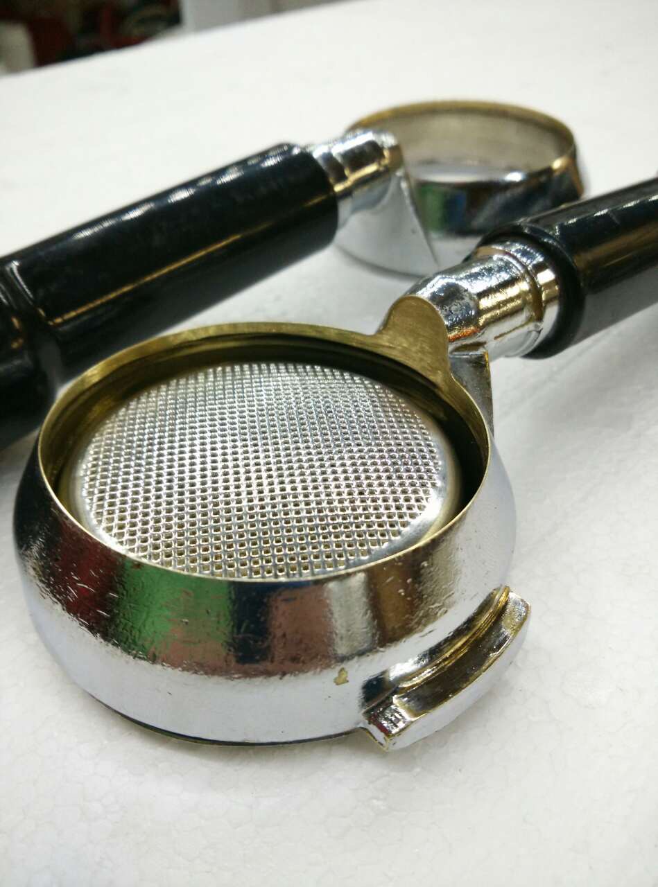

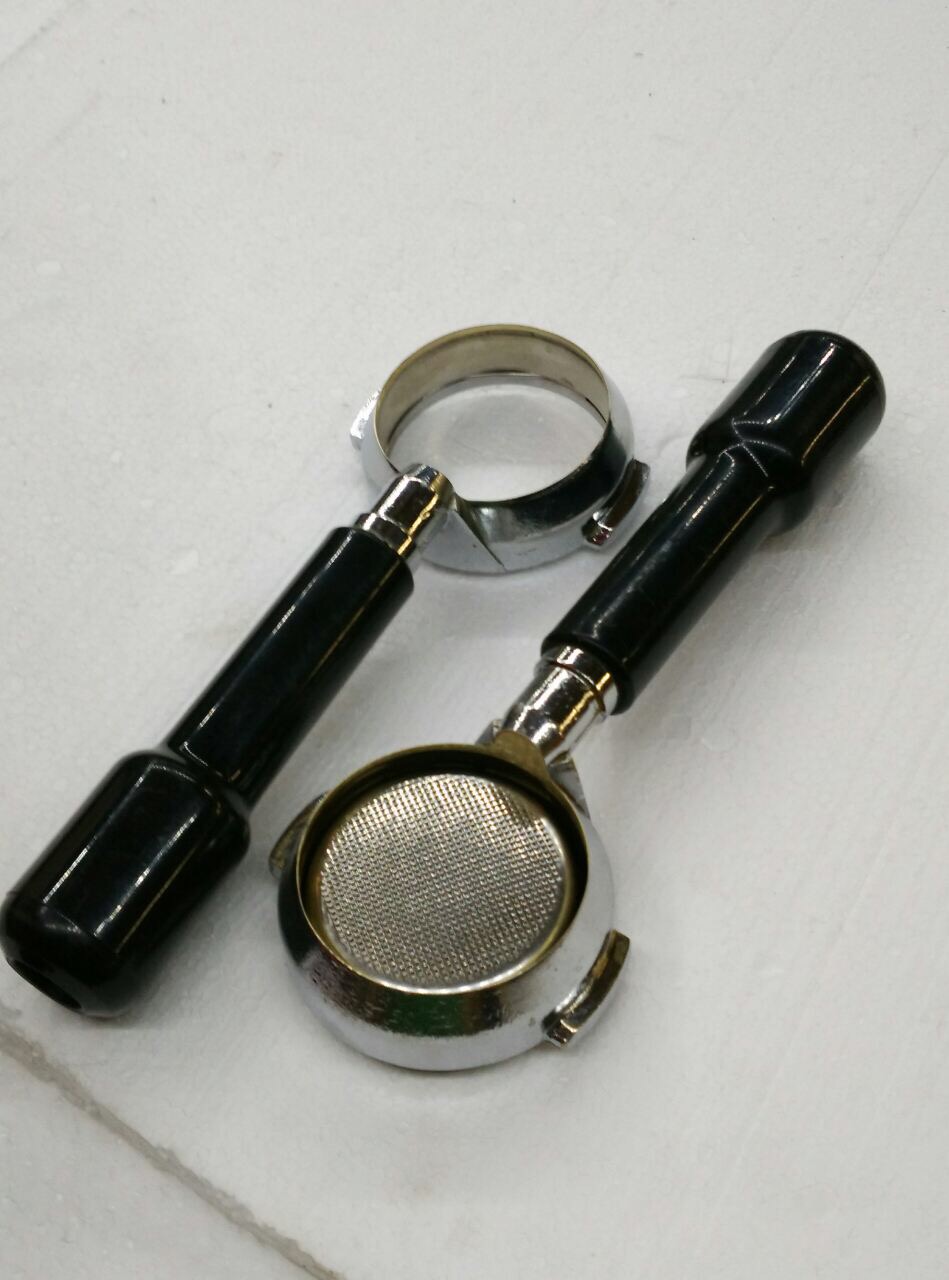

Чем больше пытаюсь разобраться с бездонником на Rocket E61 тем больше сомнений, даже оригиналом на форумах народ недоволен что типа в рокетовских коробках могут продать стороннего призводителя и на такие варианты портафильтров надо будет менять прокладку на 8,5 мм ? Кто покупал на свой Rocket и подошло без "танцев" , дайте пожалуйста ссылочку.
Revizor: Эстетика нормальная, если руки прямые. просто ровный спил.
Согласен, от рук идёт зависимость в большей степени.
Есть один момент. При идеальном спиле УШМ, поверхность среза снаружи, на лицевой стороне и будет "бросаться в глаза" латунь. При пилении круговой пилой, поверхность среза внутри, на лицевой поверхности остаётся покрытие хрома. Каждый выбирает "свою эстетику".
переписывался с Антонио из espresso-export на ебее обещает Rocket?!! (вроде как репутация)да и цена вроде адекватная 1650 и доставка 750, если срастется отпишусь.
Сам холдером с "соской" не пользуюсь, но супруга иногда балуется!и на диске к болгарке сэкономлю!
