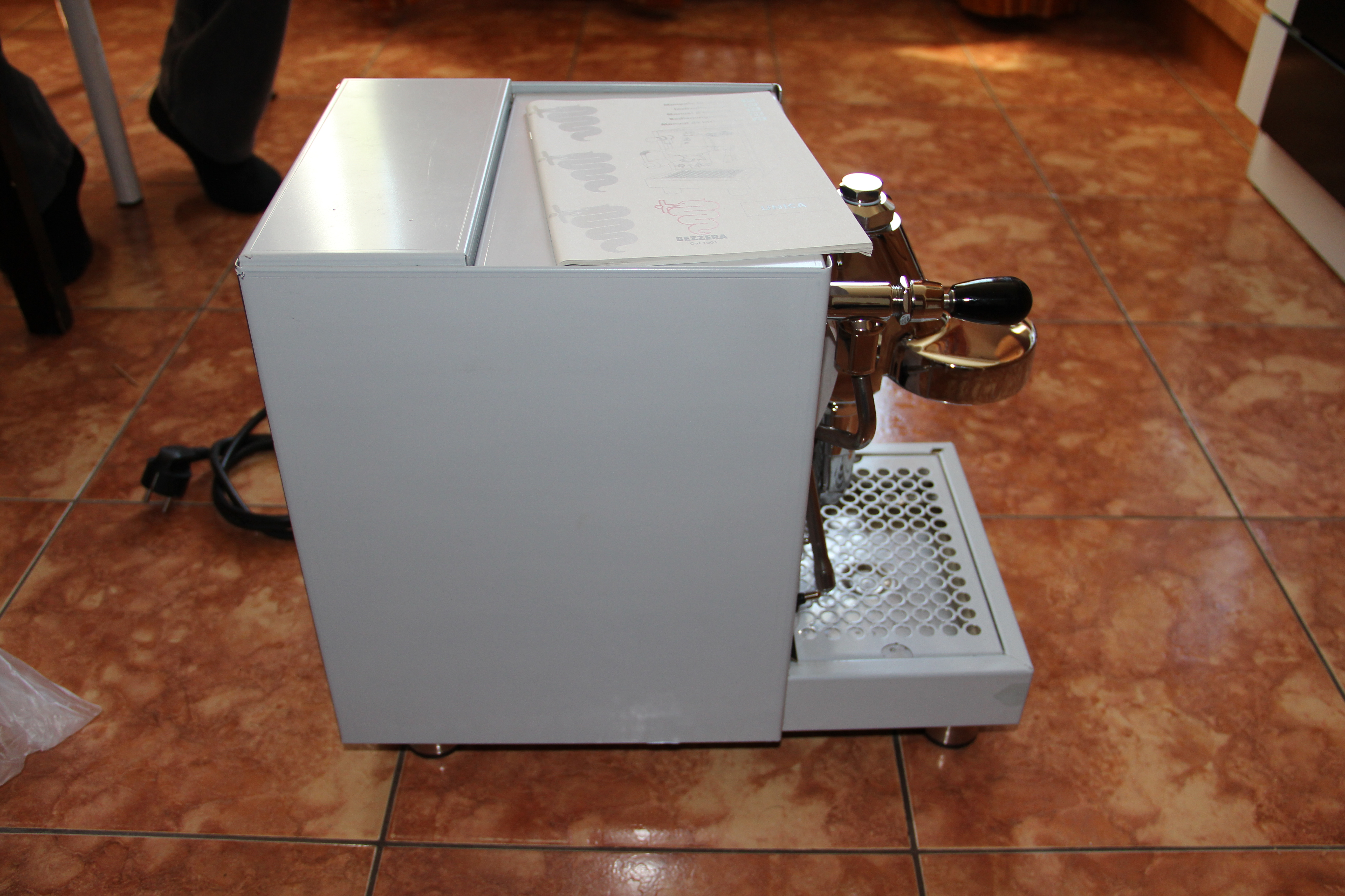

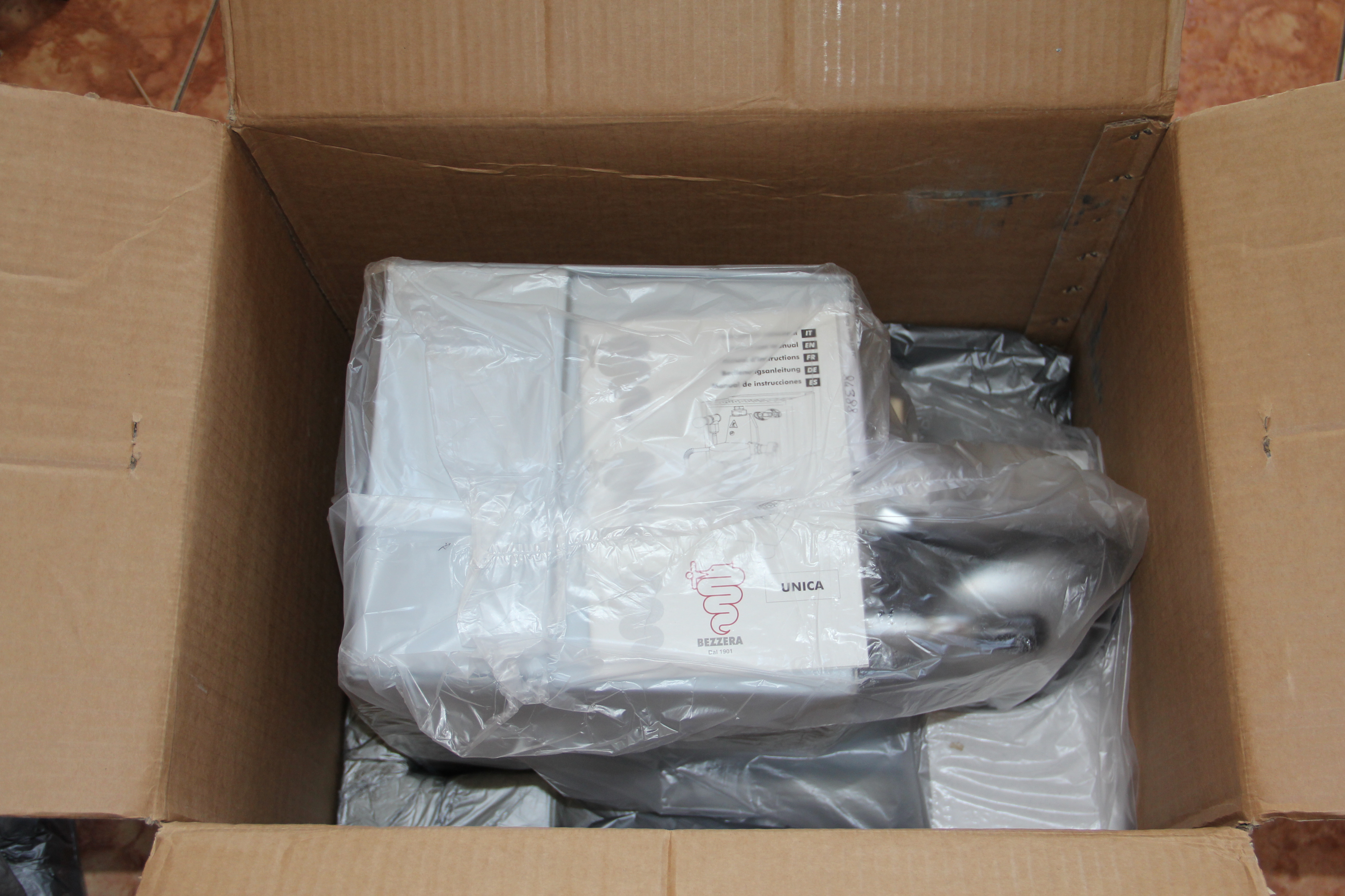

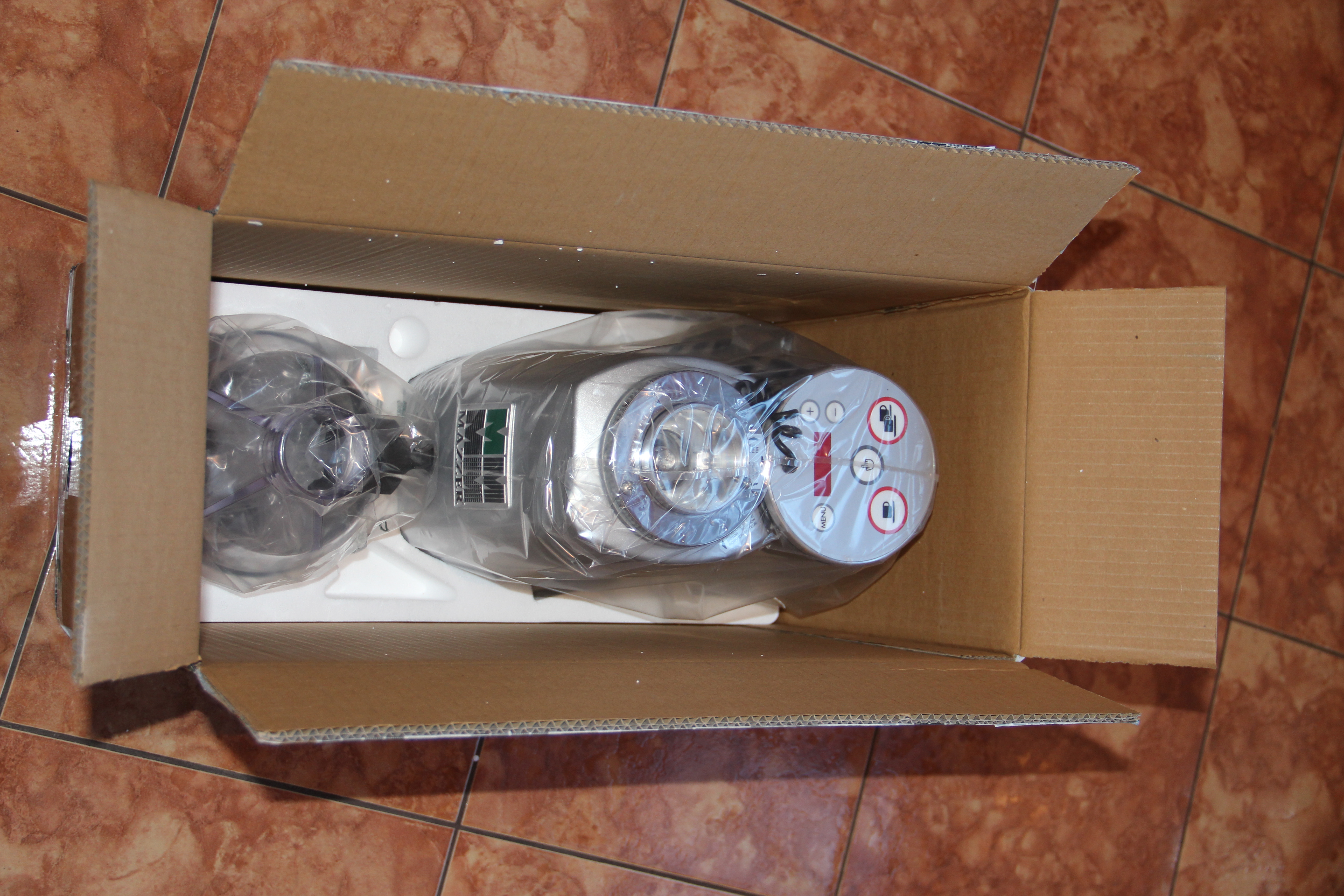

Привезли сегодня Сильвию. Коробка была закрыта скотчем фирменным. Вскрыли посмотрели, все на месте, но машина не вся в пленке, а только поддон, сверху наклеена инструкция и ею же заклеена кнопка вкл/выкл. Подарочный набор тоже в наличии. К доставке никаких претензий, все цивилизованно и бесплатно, подняли на этаж.
Евгения90: Поздравляю с Сильвией!Если Вы не были на Coffeegeek.com,то зайдите туда,наверху кликните на review и там откроется подробный обзор и Сильвии тоже,с фотографиями и пр.Подробно и интересно.Удачи!
Все, нашла подробности, пошла читать))). Все в точности как у меня и пленки нет), только ручки разные у нас. А так все копейка в копейку, даже коробка такая же. Пойду благодарить Александру))

Отче Сергий: Спасибо)) Немцы все-таки молодцы, как у них все отлично упаковано)). Хотя моя коробка приехала ко мне в идеальном состоянии, но думаю это только потому, что не прошла через ПР.
