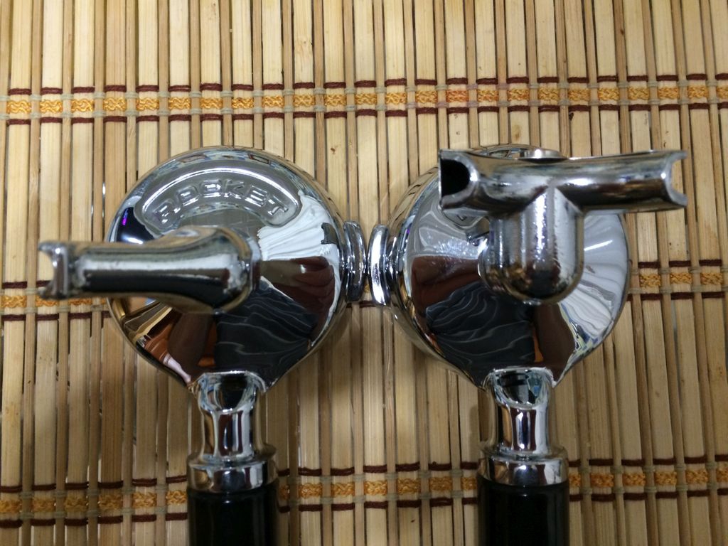

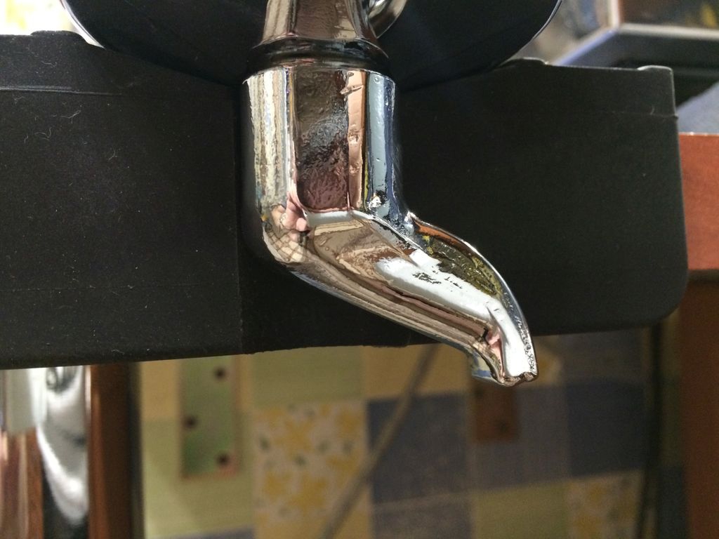

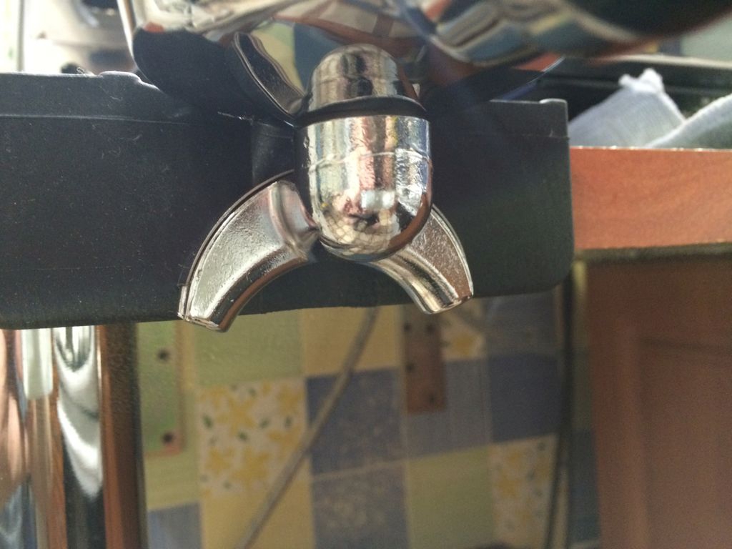

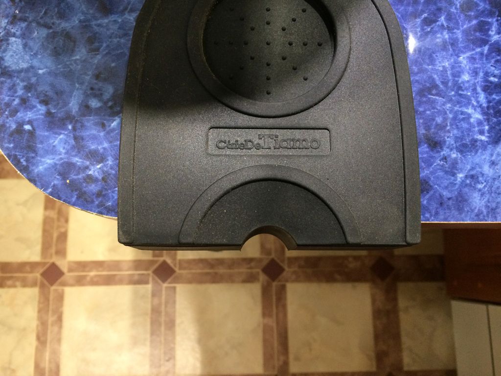

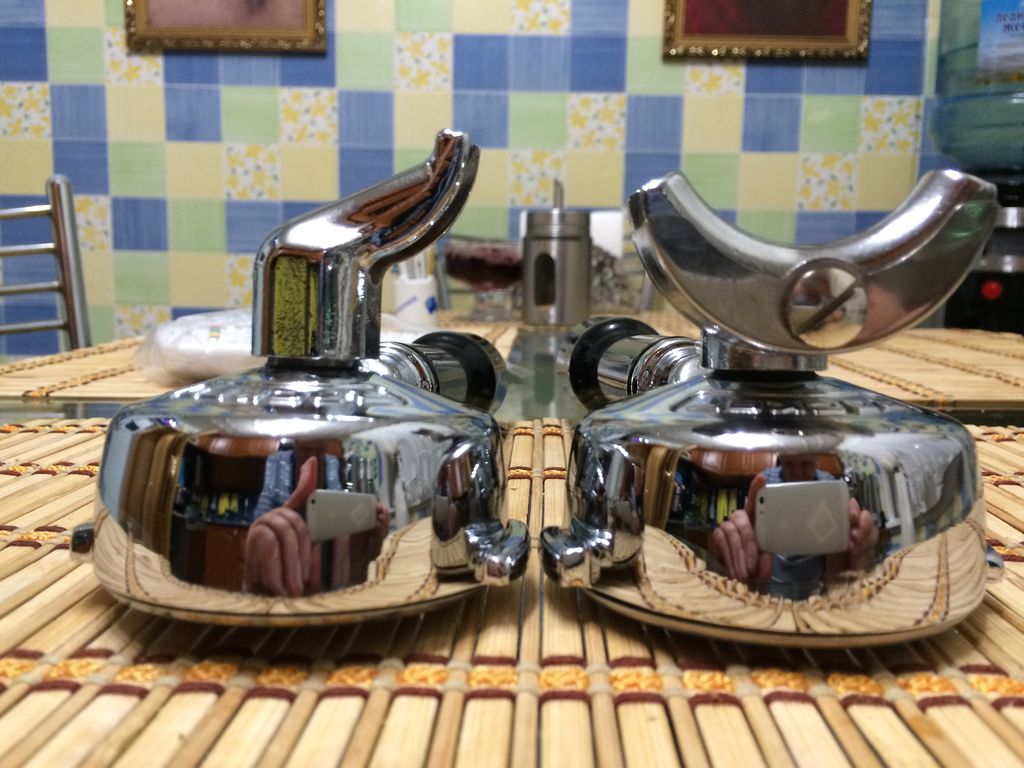

Не совсем в тему, но гуру рассудит и кому то полезно станет.... Вот два портафильтра-одиночный и двойной. Как видим конструкция носиков разная (ну да....я новичок и как то сразу не заметил....) В итоге ТАКОЙ коврик для темперования подходит только для рожка с одинарным носиком..
Ну и отсюда еще раз вопрос-КУБ подойдет для обеих рожков? (видимо просто придется регулировать вращающийся упор и все?
Совет не совсем удачный. Прикинул размеры-в случае развороте носика на 180 градусов (в сторону ручки), струйки льющиеся из носиков практически выходят за пределы поддона варки (придется ставить чашки на край поддона-не комильфо).

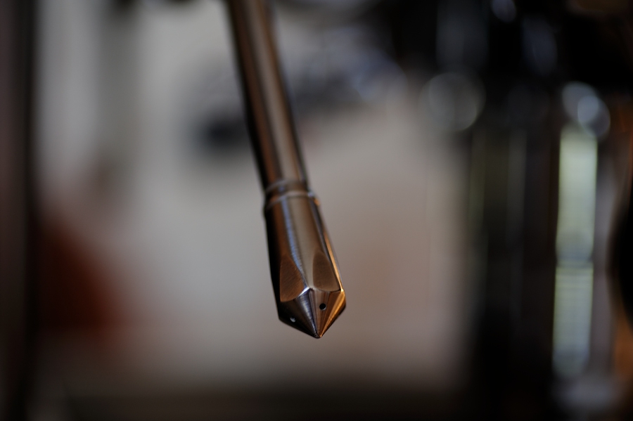

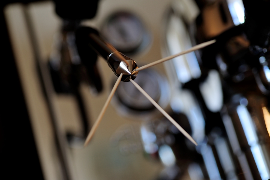

<div>Дошла наконец до меня посылочка с прибамбасами от Тидаки: трихтер, паровая насадка и питчеры латте-арт. Вчера вечером и сегодня утром примерил обновки и хочу поделится первыми впечатлениями. За звучным названием "трихтер" скрывается алюминиевый стаканчик на корзину, старший брат Ламарзоллы. Я брал для двойной корзины VST или Сайнессо, самый большой по высоте. Выбрал полированный. Очень порадовало качество и точность изготовления, на корзину ложиться, как влитой, никакого люфта или зазора. Высота идеально подходит под Маззер мини и рокетовский рожок Самое главное преимущество перед обрезанным стаканчиком - нижний край трихтера не заходит внутрь корзины, соответственно можно постукивать рожком, распределяя кофе, вместе с трихтером. Если так сделать со стаканчиком, то каналы по бокам будут обеспечены. В целом приспособа удобная и полезная. Паровая насадка тоже порадовали и своим видом и качеством изготовления, даже уплотнительное резиновое колечко присутствует. Форма насадки гармоничная и она отлично смотрится на машине. Дыркок четыре штуки, одна из которых по центру. Диаметр отверстий маленький, на вскидку 0,5 - 0,7 мм Насадка очень порадовала, это как раз то, что я искал. Она позволяет получить тягучую консистенцию, близкую к рокетовской маленькой двухдырочной, но взбивает побыстрее и более активно закручивает воронку. Реклама на сайте оказалась правдой, взбивать этой насадкой очень комфортно. Про питчеры пока говорить рано, они весьма специфические: узкие и высокие. Льется из них великолепно, тонкая струйка совсем не "срывается", а вот взбивать надо приспособиться. Еще неприятная мелочь - носик начинается очень высоко и в районе середины нет никаких ориентиров, хоть насечку делай. </div>

Я читал здесь , что у QM67 не очень хорошая насадка на трубку для пара, если так, то посоветуете ли Вы насадку аналогичную той, которую Вы купили себе? Ну и собственно где Вы все это добро заказываете?
Если вопрос о цитате (зачем так огромно цитировать?), то все что на фото куплено на -[ссылка]-. Трихтер именно для того, чтобы кофе не рассыпалось при помоле из корзины (аналог обрезанному стаканчику).

Вот описание отличия от любой другой: "Безупречная текстура молока в капучино – это закономерный результат оттачивания техники эмульгирования, которая включает в себя несколько базовых правил. Одно из которых знает каждый опытный бариста – в молочнике необходимо создать эффект закручивания (вращения) молока, подобно вихрю торнадо. Интенсивное вращение значительно повышает эластичность и качество текстуры. Но, оказывается, освоить этот технический прием не просто, нам хотелось его существенно упростить. Таким образом, возникла идея изменить направление отверстий паровой насадки в горизонтальной плоскости, для того чтобы эта конструктивная особенность наконечника способствовала эффективному закручиванию молока. Эксперименты и обкатка идеи началась в реальных коммерческих условиях. Результаты получились настолько неожиданными и продуктивными, что мы решили поделиться нашей собственной технической разработкой – Tornado Steam Tip, насадки со смещенными горизонтально направленными отверстиями. ... Паровая трубка может быть расположена вертикально (что очень важно), сохраняя интенсивные вертикальные потоки. С новой насадкой будет чувствоваться несомненное удобство работы, насадка будет взбивать безотказно, текстура молока и повторяемость результатов будет гораздо выше, будет больше контроля. Например, если раньше в результате наклона паровой трубки нередко происходило выплескивание молока за борт молочника, то с насадкой Tornado вращение молока станет гораздо контролируемым процессом."
