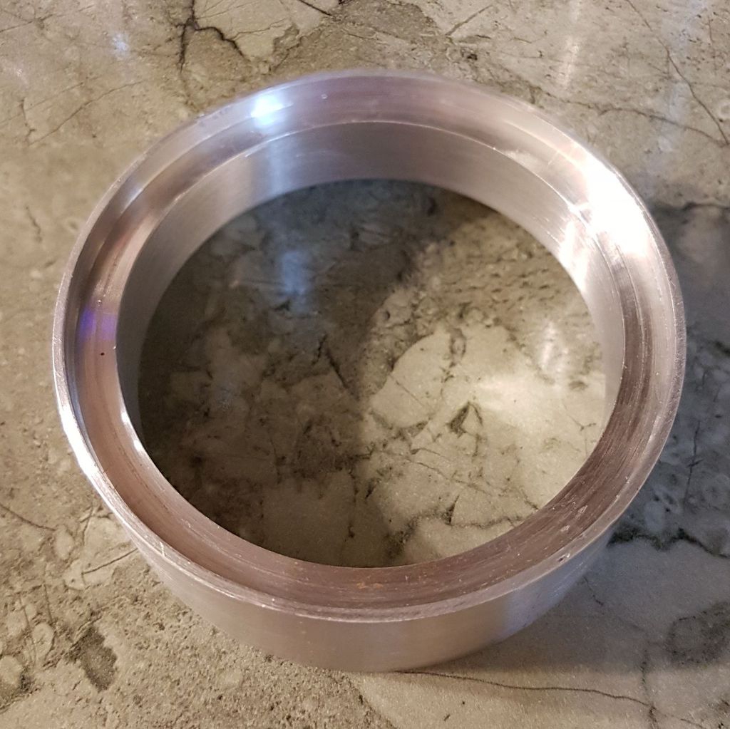

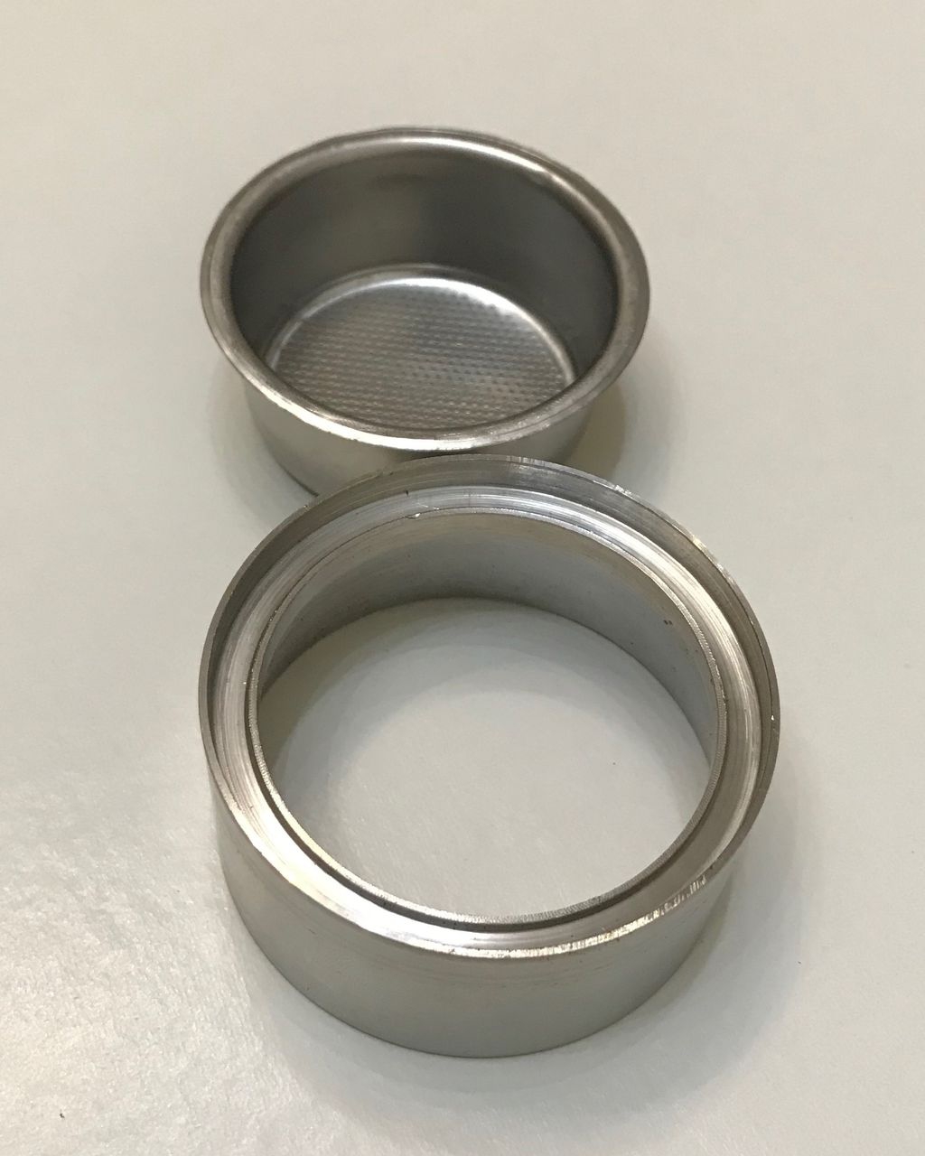

jurland: Видно что края трихтера входят в корзину, что не есть хорошо. И мне кажется они довольно высокие. Трихтер от hmarus не имеет таких внутренних стенок, он ложится ровно по периметру корзины.
Ну после стаканчика этим пользоваться одно удовольствие )) и я доволен. Может когда нибудь сделаю получше, если этот вдруг будет не устраивать....

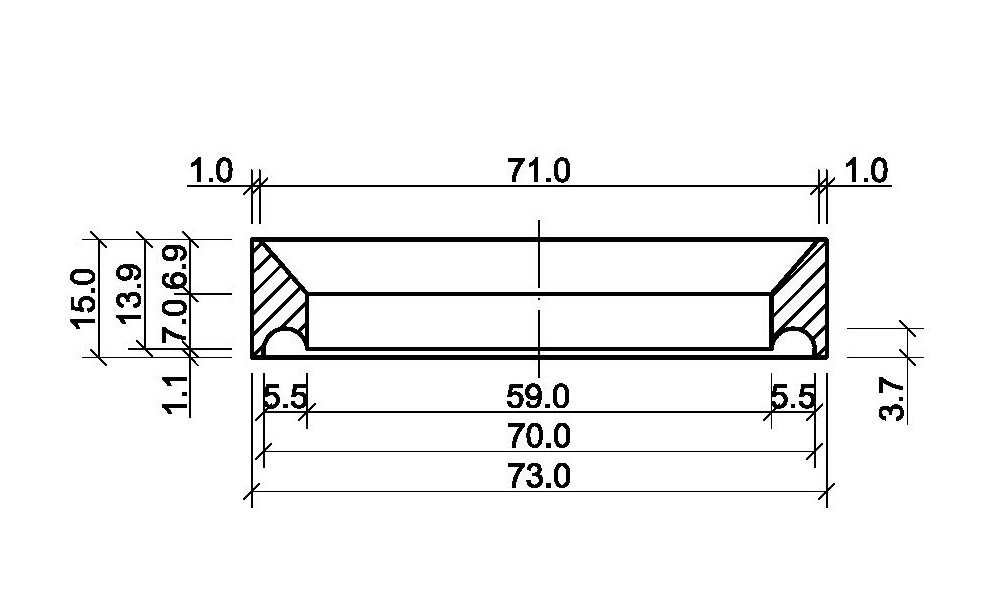

jurland: После стаканчика несомненно удобнее, но ваш вариант сохранил главный недостаток стаканчика - по краям корзины после снятия остаются щели. Также неудобно, что с трихтером нельзя поставить на кофе темпер. Чуть выше был чертеж правильного варианта, это на случай если будете переделывать.
Для чего эта возможность нужна? " с трихтером нельзя поставить на кофе темпер "
После распределения очень часто кофе находится на уровне краев корзины, а иногда и выше. Если снять трихтер не постучав рожком по столу, то кофе просыплется, уж при установке темпера точно. Если же постучать с трихтером, входящим в корзину, по краям получим щели, которые после трамбовки будут все равно иметь более низкую плотность. Поставив же на кофе тиемпер при установленном трихтере обе проблемы будут решены автоматом.

Какой радиус у закругления, там где 5,5мм. написано? 2,75мм - верно?
Корзинку замерьте, для которой будете применять трихтер, будет самый правильный ответ. Всё-таки корзинки очень, по геометрии отбортовки, разнообразные( некоторые ближе к полукругу, некоторые какие-то элипсоидные). У меня, на какой болтается, а на какой-то и не садится до конца( зазор изнутри, кофан набивается). Так что, идеально( без явных зазоров и натягов), можно изготовить трихтер под конкретную корзинку.

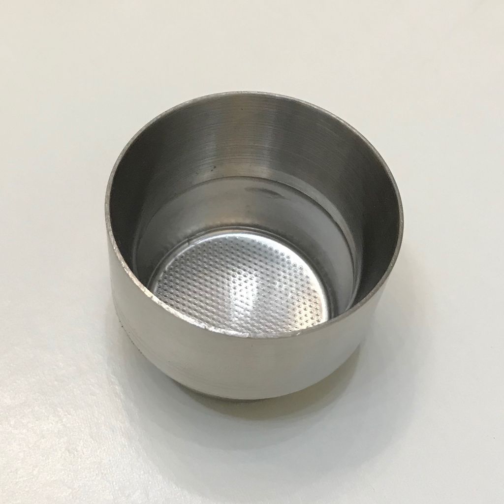

Привет всем, создал свою первую модель Трихтера во Fusion 360 для печати на 3д принтере, под корзину VST, печатал пластиком HIPS (пищевой пластик) подгонял под него размеры, если печатать PLA то размеры могут не совпасть (у меня почему-то HIPS чуть больше диаметра после печати выходит чем PLA), вроде получилось не плохо, потом сделаю других размеров - чуть выше варианты
Высота трихтера 17мм (более подробно сделал описание по ссылке) и там фотки
Себестоимость печати трихтера пластиком HIPS: 7руб 33коп.
