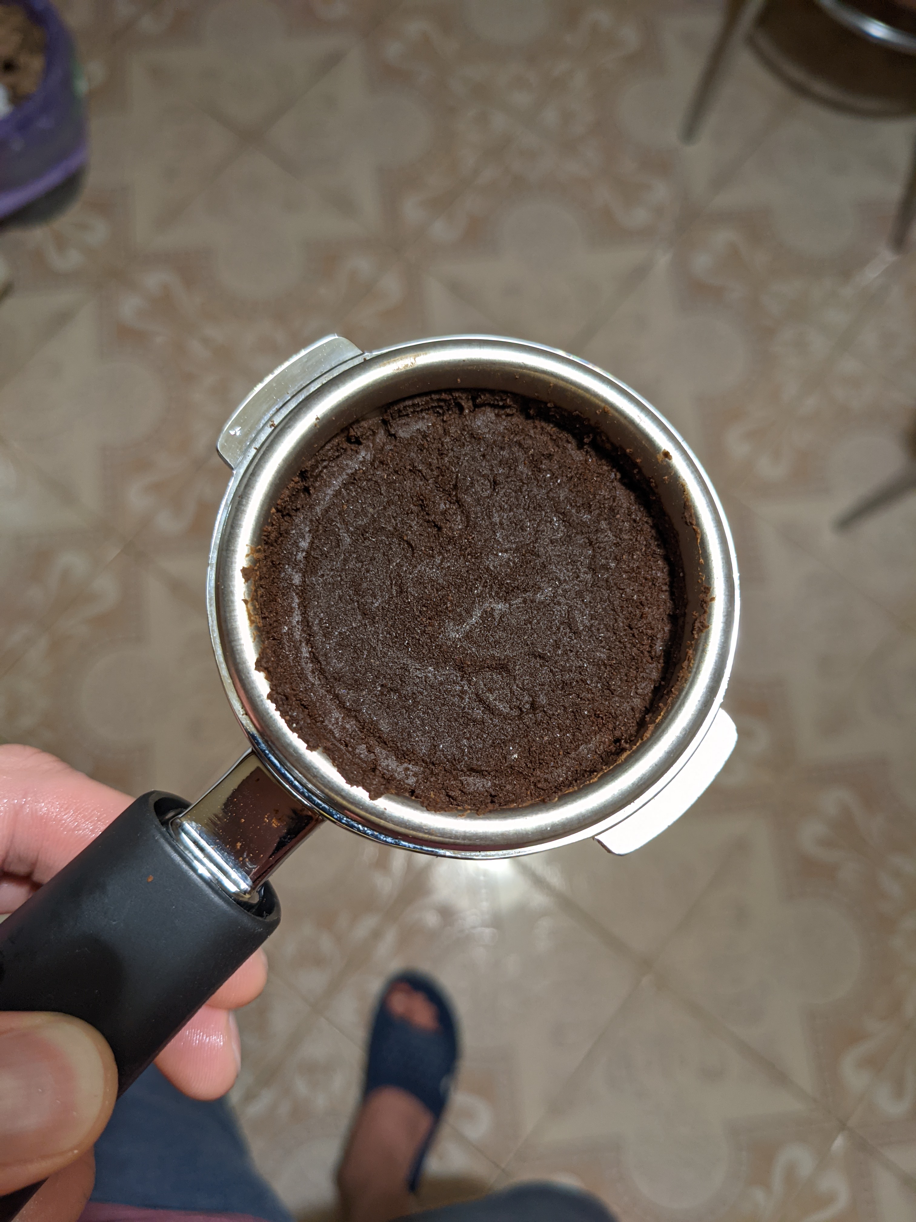

Прокомментируйте.закладка 14.7гр в родную двойную корзину Сильвия про. Закладка более 15-15.5 гр до пролива- уже может упираться в сетку, потому делаю меньше. Смущает что после 10-15 секунды струйки стают более водянистыстыми и толще. Вкус более менее подходит, хотя может хотелось если правильно понимаю, больше тела, баланс кислинка и горчинка норм. Кофе свежей средней обжарки под еспрессо- Колумбия.

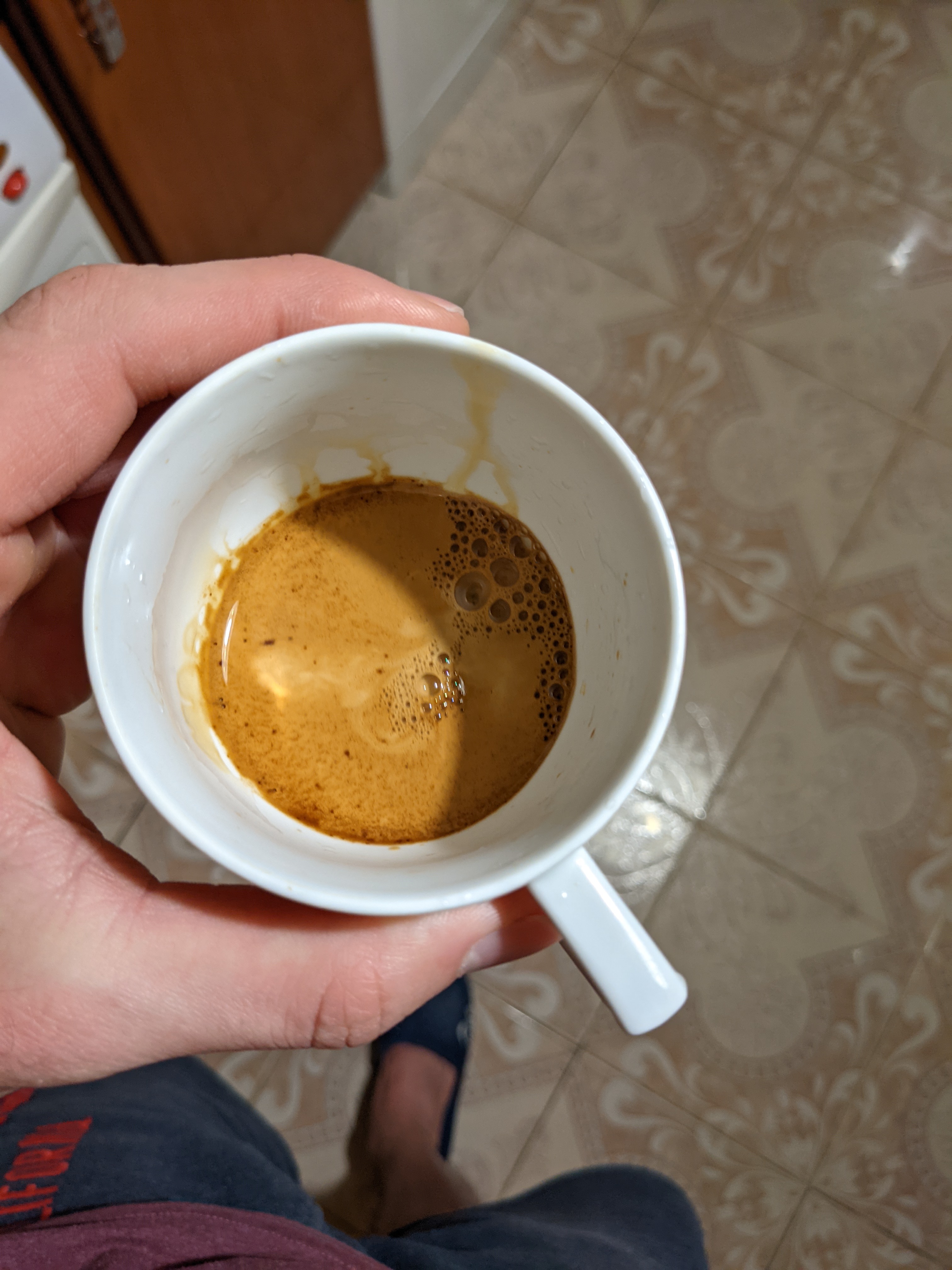

igor123: В чашке видны белёсые пятна, пролив надо останавливать до их появления. Скорость пролива в начале явно маловата (позднее появление, струйки "притягиваются" друг к другу) , а потом идет пробой (струйки заплясали, резко утолщились и сразу посветлели). На мой взгляд, доза немного великовата, а распределение недостаточно равномерное.
Гляньте на распределение. Иногда лучше выходит) сьемка отвлекает. После вытаскивания обр.стаканчика как правильно заполнять пустые края? Постукиванием рожка об стол или как я в этом видео- опять иголкой??? Что не очень удобно.. Корзина двойная родная, закладка 14гр, всегда рановато стают водянистыми струйки да и пляшут часто тоже, тренируюсь дальше и жду бездонник -[ссылка]-
Правильно - приобрести трихтер/воронку, который ставится на торец корзины, типа такого -[ссылка]- или заказать у токаря по чертежу -[ссылка]- Если постучать рожком по столу, то распределять надо заново.
Иголкой вы делаете много лишних и ненужных движений. Надо держать иголку вертикально, так, чтобы она постоянно касалась дна корзины и монотонно с одинаковой скоростью перемещать строго по траектории, как на рисунке
Главная сложность - выбрать скорость. Она должна быть такой, чтобы кофе потихоньку перемещался, но за иголкой не оставалось борозды. При правильной скорости поверхность достаточно быстро, 3-4 круга, станет ровной, пушистой и кофе, как бы увеличится в объеме.

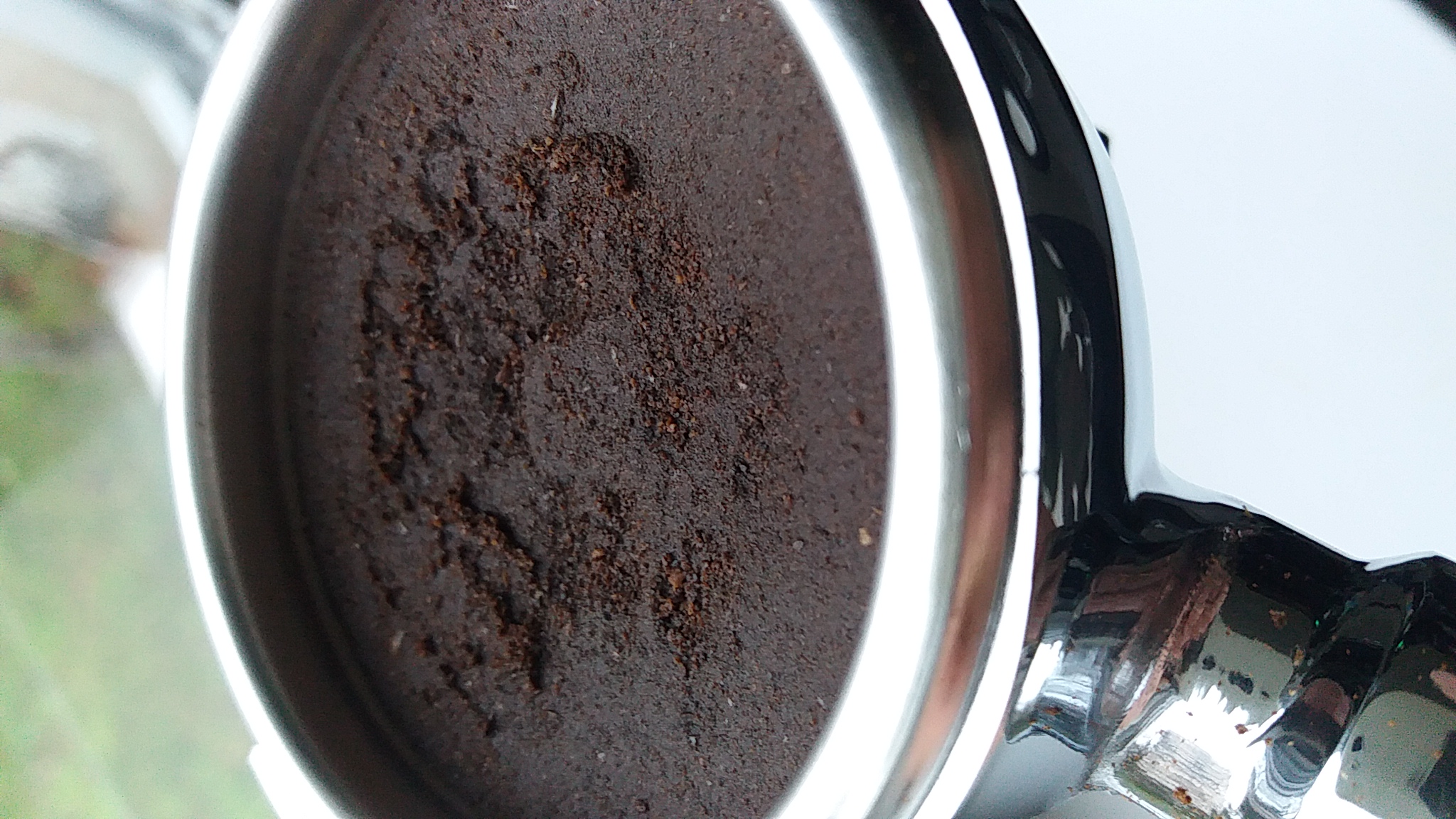

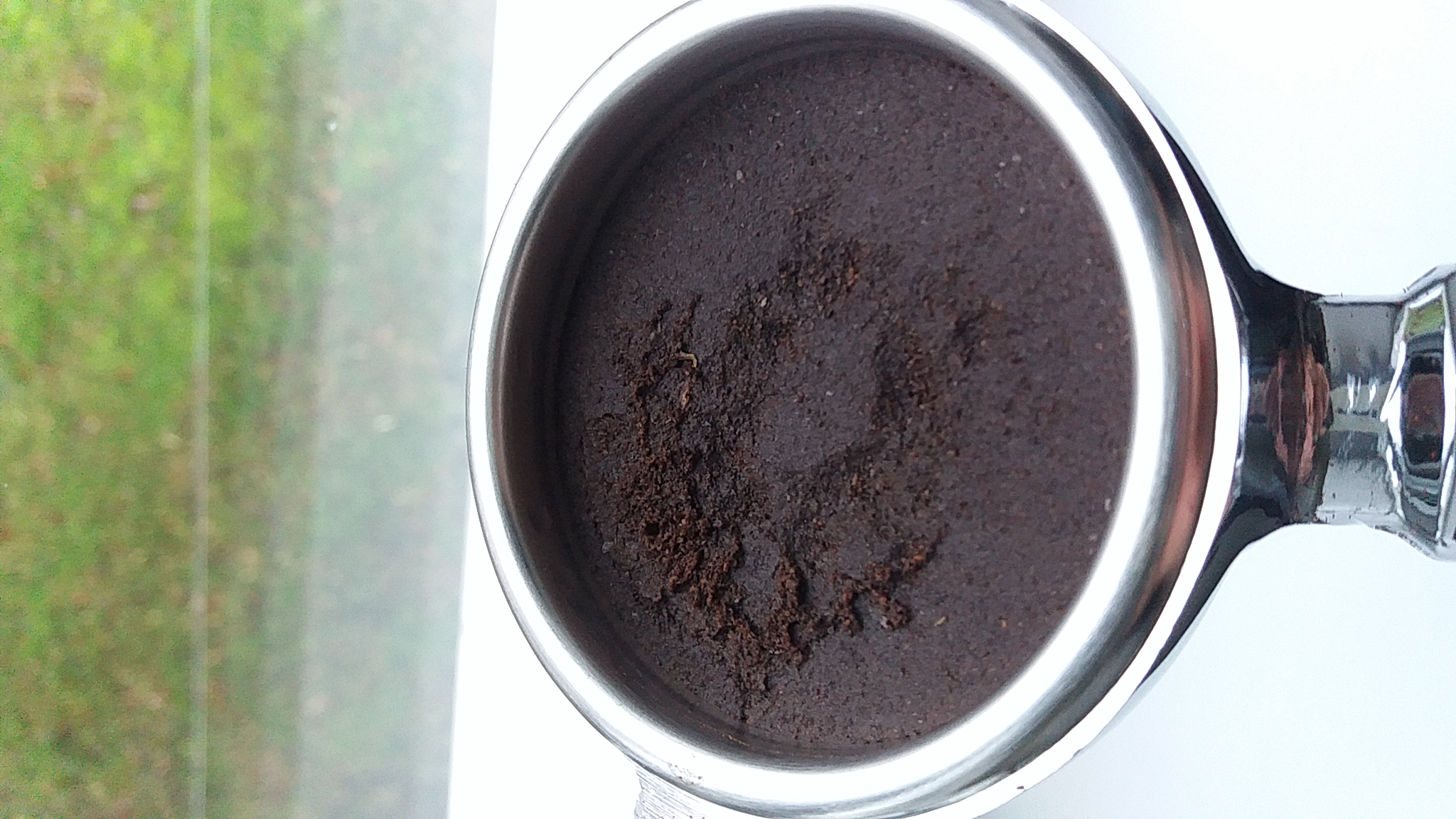

Всем привет. Спасибо за ответ Михаил. С моей молкой распределять во время насыпания не реально(18 грамм. за 3,5 сек. пулемет блин). А вот, что касается профиля давления моей машины, постоянно про это думаю. Как бы понять, нет ли проблемы со стороны этого самого профиля(вдруг вода на таблетку подаётся слишком агрессивно). Есть у меня сомнения по поводу плавной варки, о которой заявляет производитель.
Да нет, это то, что прилипло к сетке душа при выключении пролива. Кстати, судя по виду, поверхность плотно прижимается к сетке, так что доза скорее великовата.
Получается 16 ,2 г зерна средней обжарки в IMS корзинку B702Th24,5M многовато будет???).... В любом случае СПАСИБО за ответ, а то я что то заволновался от этих узоров...ведь летом сделал темпер чуть больше Лелитовского на 58,55 мм и мне показалось что после WDT не трамбуется таблетка по центру, т.есть там слабое место и водичка прорывается...может всетаки правильно, что с завода фирменный темпер на 58,55 мм не совсем плотно прилегает к стенкам корзин? То же касается и LaPavoni на 51 мм, родной темпер на первый взгляд по ощущениям даже "болтается" в корзине.... Завтра поэкспериментирую с "узорами" в бездоннике)))

на 23-25 секунд пролива (считаю с момента включения помпы) получилось выйти, только уменьшив помол до такой степени, что кофе после темперовки немного "торчит" из отверстий в корзине, и может в небольшом количестве обнаружиться на дне чашки.
"Небольшое количество" на дне чашке это нормально. А вот то, что мелкий помол при достаточной дозе не "затыкает" кофеварку ненормально. Из эспрессо обжарок на такое способен только Муссонный Малабар. Кофемолка у вас нормальная коника, она и в пыль способна смолоть, так что заткнуть кофеварку она должна легко.
старт по-прежнему довольно вялый (струйки долго не собираются в одну)
Я бы сказал, что это не от "вялости", а от неравномерного распределения.
но главная проблема - горечь, при том что таких явных пробоев как прежде я не вижу, крема без белесых вкраплений.
Уменьшайте еще помол и тщательнее распределяйте.

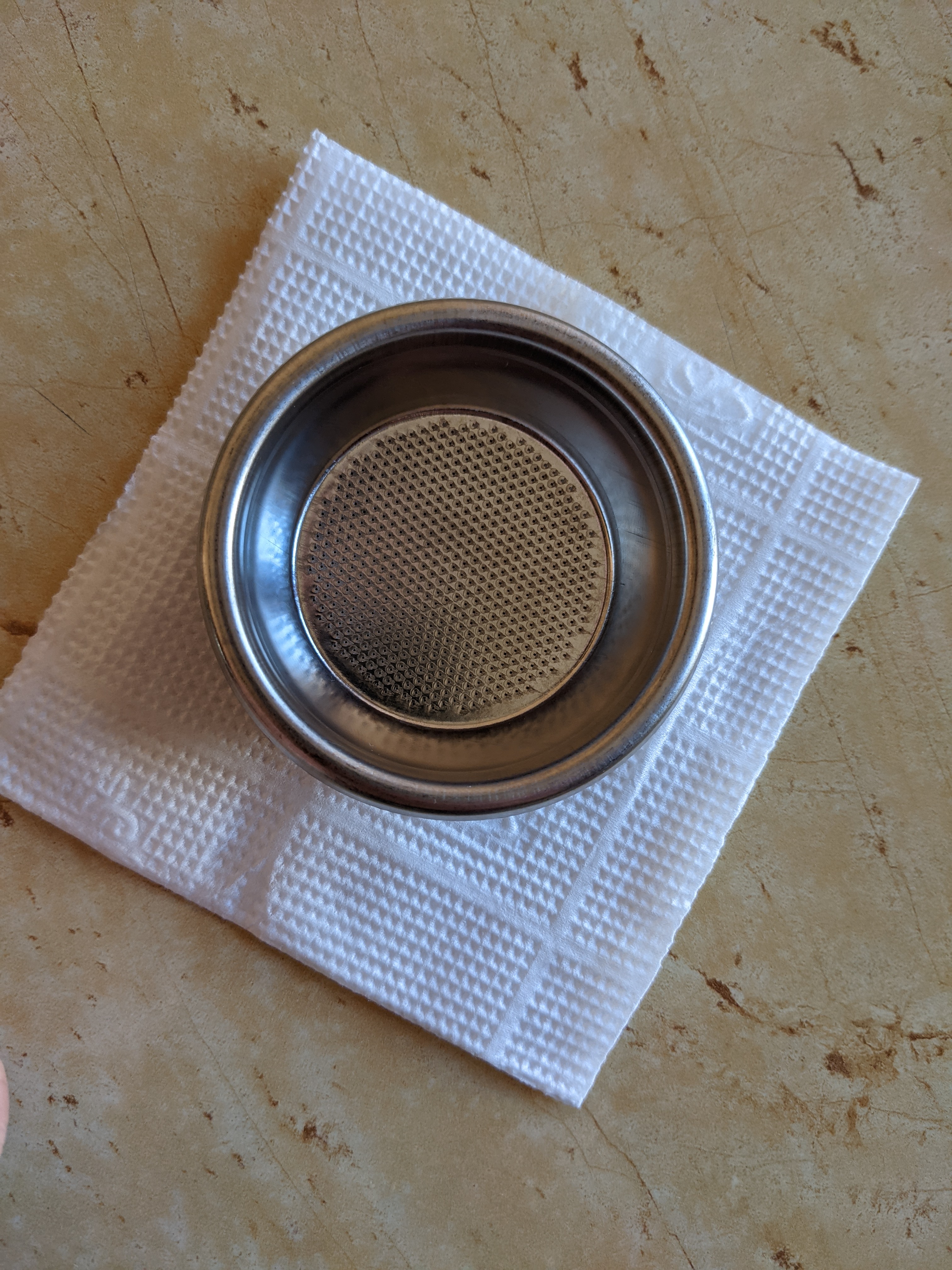

Сюда напишу Давно ходят видосики про то, как Скотт Рао пихает бумажки в корзину. Типа "экстракцию увеличивает" (что бы это ни значило). Даже очень смешно объясняют почему именно увеличивает (хотя, если в этих речах слово "увеличивает" заменить на "уменьшает", то так же будет смотреться вполне непротиворечиво). А тут у Евтеева на канале кина вышла. Мол, за 600р китайцы продают сетку заместо бумажки , и она, вроде как даже меняет вкус эспрессо. Но это не точно. И не всегда в лучшую сторону. Но, скорее всего меняет. Ибо 7г холодной железяки в группе. И сопротивление потоку оказывает. Только вкус смещается в шоколадно-ореховый, снижается кислотность. Хотя по логике-наоборот (температура ниже, давление нарастает медленнее, помол приходится чуть увеличивать). ХЗ кароч.
Не, ну не может же такая херня работать. Не на чем. Не должно. И стОит не 600р по его ссылке, а 220 на алике. Т.е. 180 чернопятничных. Да еще под разный диаметр группы.

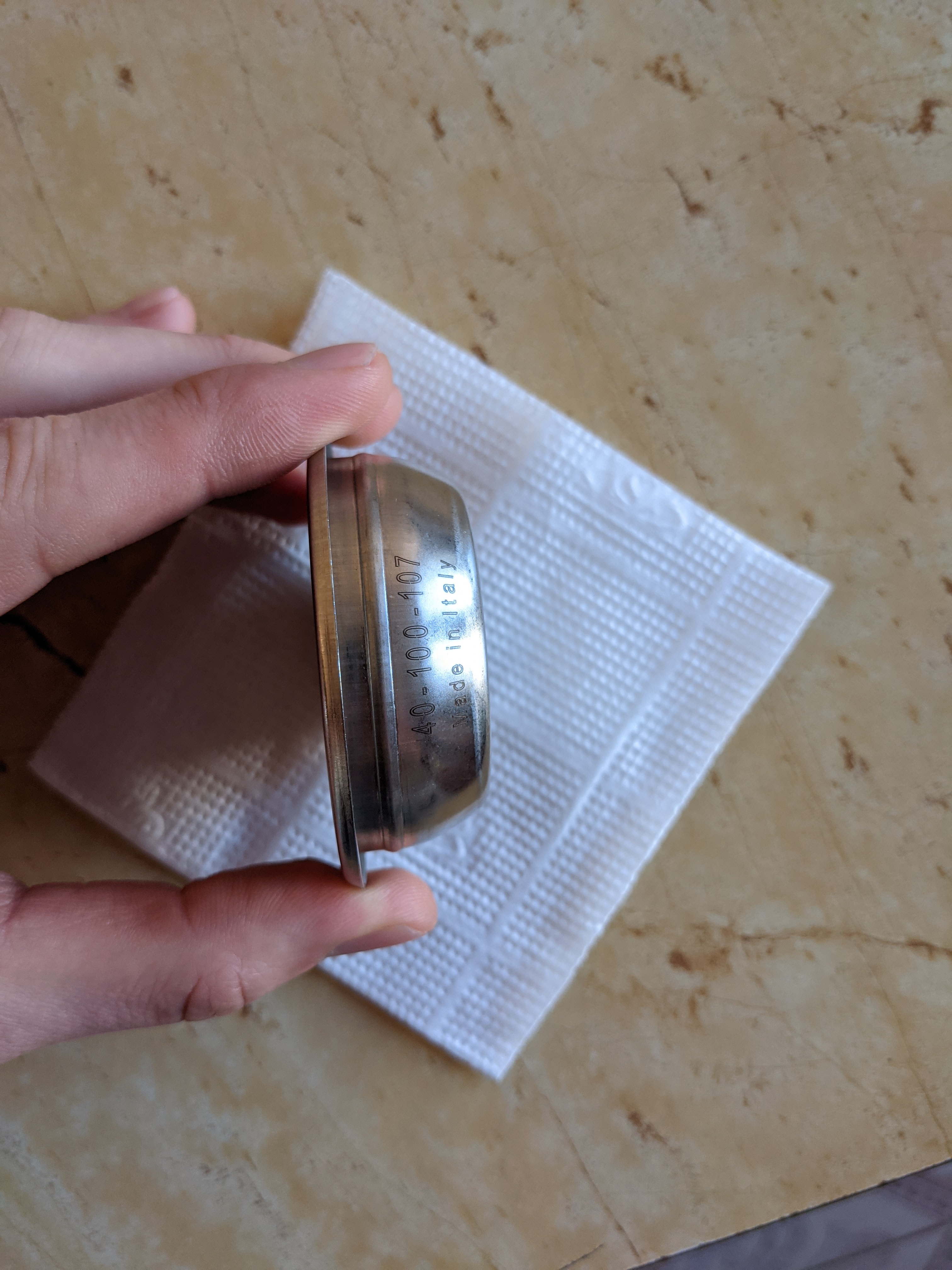

Ну, думаю, гуляй рванина. Разорился и купил. Ибо хоть и стОит как полшота в кофейне, но любыпотно ж! Что характерно, Евтеев не трындит. Действительно эффект похож на более высокую температуру пролива.
Сейчас пью Колумбию Кастилью торрефактовскую. Она беспроблемная. Льется ровно, во вкусе стабильная, ни намека на пробои. Да, кислинка стала ниже, шоколада больше, "полумытый" вкус полез заметнее. Так и эдак хорошо.

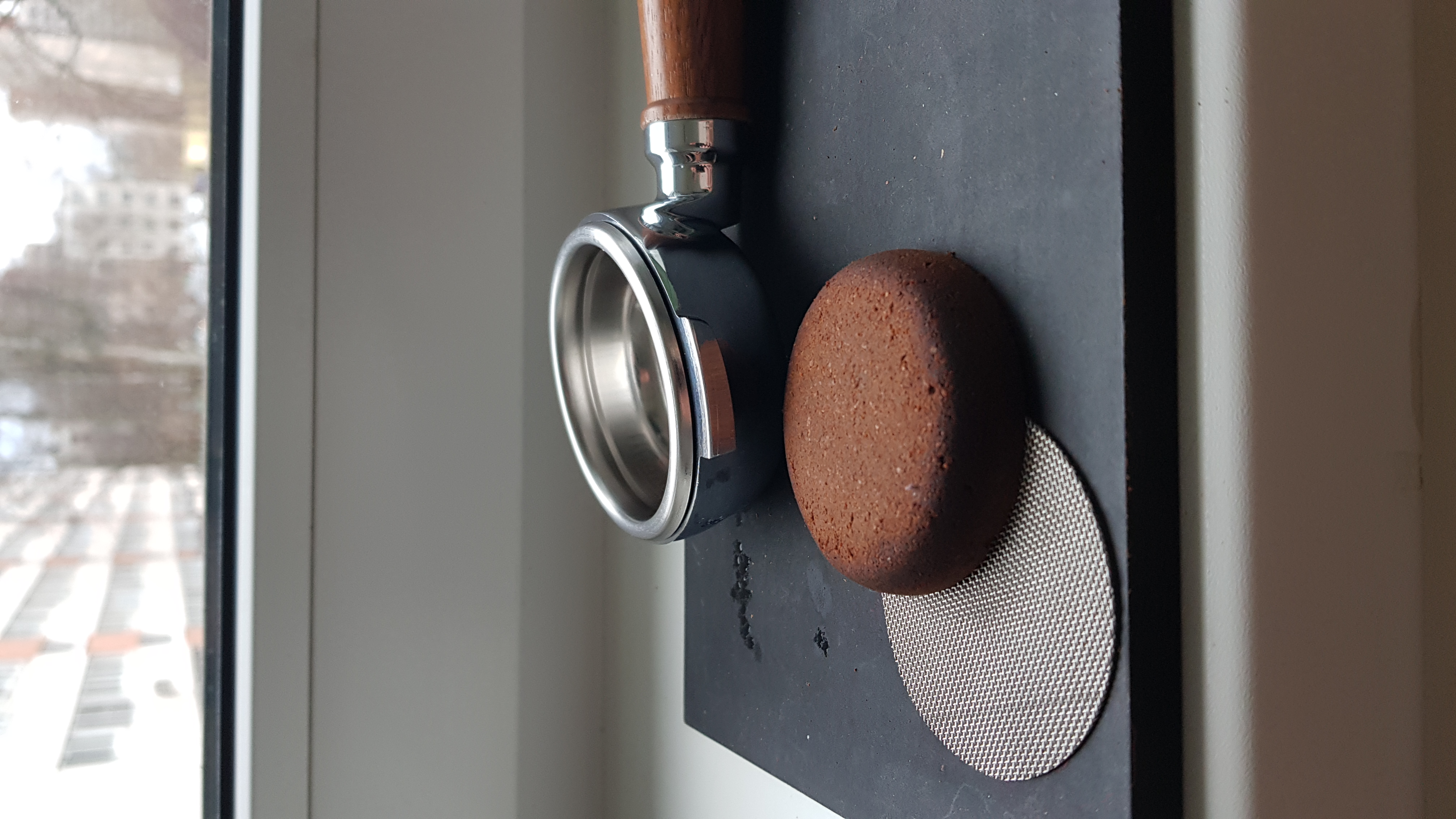

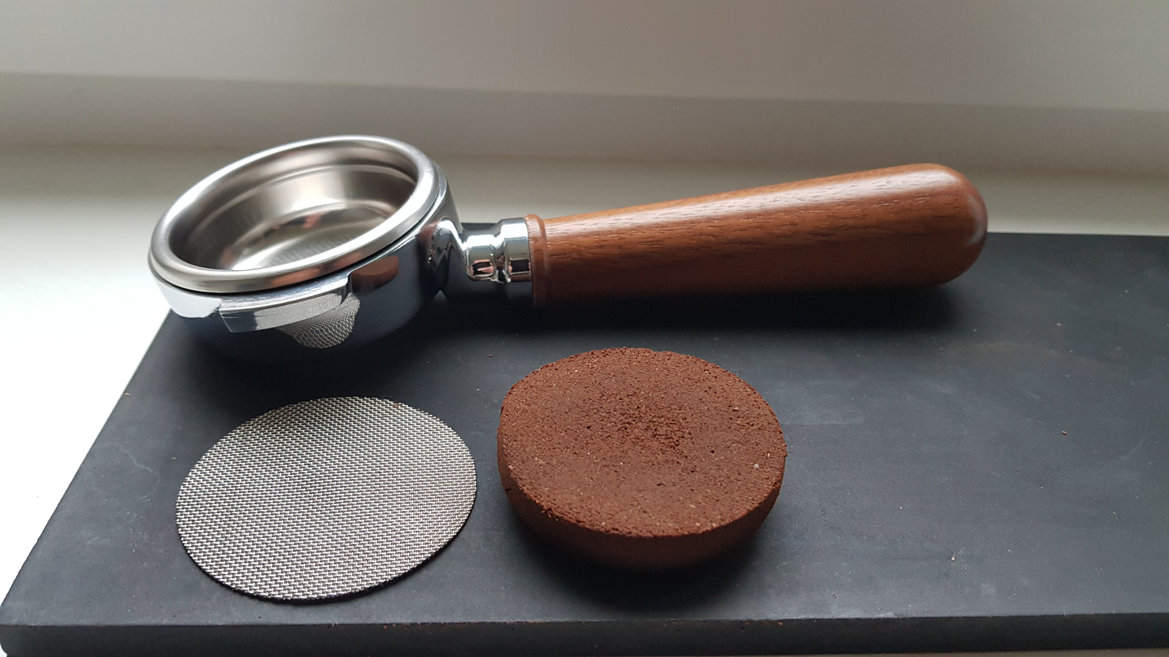

Я тоже на днях испытал свое приобретение 58,5 100 микрон толщина 1,7 мм. Скажу что кофе стал бархатистее, кислинка тоже немного ушла, точнее скорее выровнялась с горчинкой) А еще понятнее...действительно вкус поменялся )))
Я думаю в дополнение к сказанному - есть (или будет) небольшая польза от металлического фильтра. Когда холдер с таблеткой вставляю в группу, спокойно без спешки пристраиваю весы, ставлю чашечку, сбрасываю тару))) ну и поднимаю рычаг пролива...по идее кофе в корзинке не горит от соприкосновения с группой??? То есть появляется временной зазор? Или я ошибаюсь уважаемые форумчане?? Покупал кстати здесь, если вдруг))) -[ссылка]-
Чуть замечаний по опыту работы. Поднял температуру на 2 градуса. Чуть увеличил помол (38мл за 22с), снизил дозу до 16.5г (2ная LM). Интересно.
Как мне кажется, бОльшая часть эффекта должна быть связана со снижением давления при проливе таблетки (сетка весьма плотная)
У меня над этим фильтром в корзине холдера остается водичка после пролива и таблетка вся влажная после выбивания...при этом напиток очень очень приличный))...температуру и граммовку не меняю
Не идеальный, но вполне приемлемый, осветления резкого нет, а значит основное время пролива идет без пробоев, более-менее равномерно. Обратите внимание, что ближе к концу струя смещается влево, а справа небольшой пузырь. Это как раз пробой и с ним лучше бороться более равномерным распределением.
