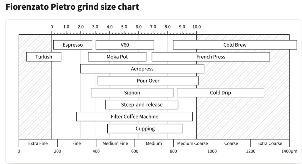

После запроса «какое деление соответствует 550 микрон?» и получив бредовый ответ «деление 3,6», я такой мейл на направил изготовителю Pietro:
"Уважаемая команда Fiorenzato,
Для стабильного pour-over с жерновами M-Modal (Pro Brew) требуется чёткая, инструментально подтверждённая привязка делений шкалы Pietro к размеру частиц (в микронах). Имеющиеся данные противоречат друг другу: 1. Официальный ответ поддержки Pietro: «550 микрон ≈ 3,6 (каждый клик ≈ 15 микрон)». 2. Публичная таблица (Fiorenzato Pietro grind size chart by Honest Coffee Guide): 500 мкм ≈ 4,0; 600 мкм ≈ 5,0; следовательно, 550 мкм ≈ 4,5. Тип жерновов не указан. 3. Линейная интерполяция от крайних точек (0 = 170 мкм; 10 = 920 мкм): диапазон 750 мкм → ≈75 мкм на деление → 550 мкм ≈ 5,1 деления. 4. Пользовательское сопоставление с Comandante C40 MK4 (21 клик ≈ 550 мкм): в нескольких отчётах Pietro ставится ≈ 6,1–6,3 для сходного времени пролива в пуровере.
Четыре значения (3,6 / 4,5 / 5,1 / 6,1–6,3) взаимно не согласуются. Просьба предоставить официальную калибровку для Pietro с M-Modal, указав: — метод измерения (набор сит с эталонами, лазерная дифракция и т.п.) и используемую метрику (D10/D50/D90); — процедуру нулевой настройки и допуск шкалы; — таблицу (деление → микроны) для M-Modal и B-Modal с версиями и допускаемым разбросом; — относится ли «≈15 мкм на клик» к зазору жерновов или к метрике размера частиц.
К сожалению, в текущем виде кофемолка выглядит скорее как дизайнерский аксессуар без инженерной воспроизводимости. Для ежедневного испльзования Comandante C40 MK4 остаётся для меня основным инструментом."
Никакого ответа я не получил, что укрепило меня во мнении, что это не более чем дизайнерский аксессуар. Стоит на полке, радует глаз ))
Топовым обзорщикам на ютубе Pietro прислали бесплатно, кому-то еще и доплатили, а остальным, кто купил за свои деньги, не хочется выглядеть дураками, которые повелись на маркетинговый разводняк.
Лютая жесть! Но эта вот табличка от Honest Coffee guide на удивление точна для DF83V, Sculptor-078, Comandante: соответствующий помол даёт очень схожий баланс вкуса. Можете попробовать по ней поработать с Вашими двумя кофемолками.

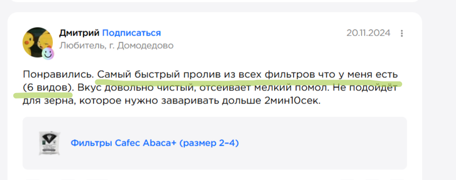

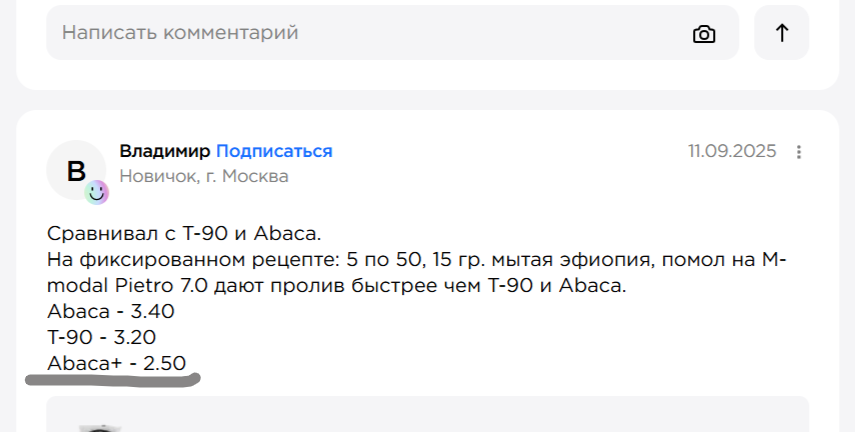

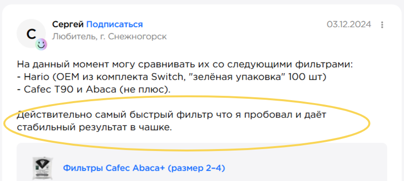

Попробуйте Cafec Abaca+ . Они реально "скоростные"
[ Попробуйте Cafec Abaca+ . Они реально "скоростные" [/quote1764227016] как раз отказался от Cafec Abaca+ , купив сдуру 4 упаковки. Они реально тормозные, даже супротив старой красной абаки. Т90 пока что лучшие и скоростные у Кафек НЕ НАДОЕЛО ВАМ ТУР НЕЧЕСТНУЮ РЕКЛАМУ РАЗНОСИТЬ ОТ ТЕЙСТИ и от друг глобальных продавцов, так жке как копирование дескрипторов с пачек обжаренного кофе, и выдавание этого за свое?
При одной настройке кофемолки Кину на фильтах Т-90 пролив занимал 2 мин 50/ 55 секунд , на Абака+ - 2 мин 30 сек. По поводу рекламы... оставьте это лучше при себе и выпейте валерьянки
maikl5301: Я тут погуглил. Вы один во всём энторнете утверждаете, что Абака+ быстрей 90х. Попробовать конечно интересно, блогеры утверждают, что Абака+ задерживает мельчайшую пыль. Но 600р за пачку бумаги + ещё за доставку... воздержусь пожалуй.
Недавно тоже пришли Кафец Абака+ из Тэйсти. Пока ощущения от них двойственные - во первых, уложиться в 3:00 на 500 мл проливами по 100 мл на них можно, но они точно не быстрее прошлых ноунейм китайских с Озон, купленных за 300р за 100 шт. Другое дело, что китайские не всегда одинаковые приходят, а те что надежнее стоят уже 400+. А вот с Т90 сравнить действительно интересно - нужно будет в офисе устроить тестирование.
Они тактильно другие, гладкие, мягкие, ну такие...в общем другие и главное мне на них больше нравится кофе, чем даже на оригинале Харио, учитывая что они в 1.5 раза дешевле ))
