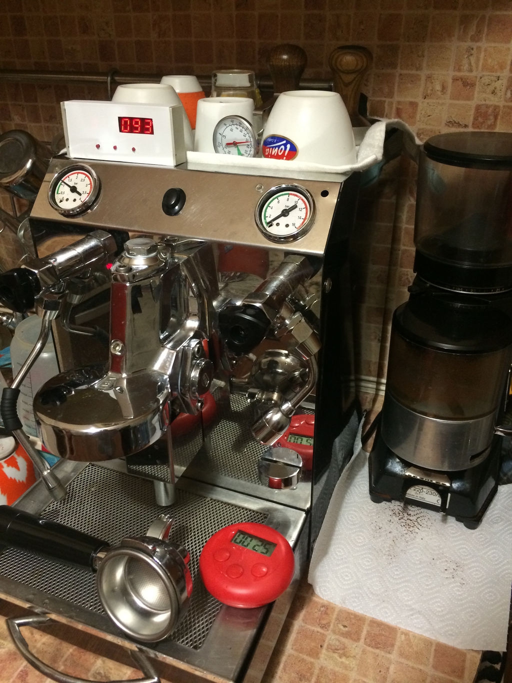

Благодаря добрым людям со светлой головой, удалось установить ПИД регулятор. Сразу о плюсах:
- Группа греется независимо от бойлера и охлаждать ее более не нужно - Теперь без проблем можно регулировать давление в бойлере не обращая внимания на температуру в группе - Охлаждающего пролива более не требуется
Нагревается группа до необходимой температуры за 25 минут. Вроде подобного решения еще ни у кого не встречал в машинах с теплообменником.
Так у вас все-таки двухбойлерник или теплообменник? А если теплообменник, то как ваш добрый человек решил проблему охлаждения застоявшегося в теплообменнике кипятка?
Так перегрев воды в теплообменнике сохранится в любом случае, ведь в бойлере-то 120. Потом, какова будет термостабильность пролива - тот еще вопрос, подозреваю, что далеко не айс,
Почему не будет работать? Будет, ведь Бецеры серии BZ работают. Работать будет, вопрос только один, каким окажется тепловой режим в этом случае, как будет вести себя теплообменник, который рассчитан на несколько иной режим...
Ну айс там или не айс пусть Nightriddler решит,ему кофе пить.
С тем что было, могу сказать что получить желаемую чашку стало гораздо проще.
написал(а) ...
При экстракции в двойной корзине на всем промежутке времени температура не скачет. Экстракция "как в учебнике" Не могу сказать как это будет работать при коммерческом использовании, но в домашних условиях получается здорово.

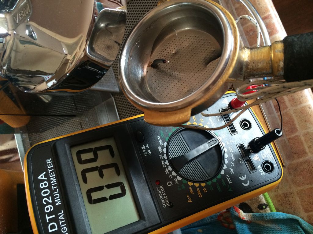

написал(а) ... Так сейчас как раз более необходима установка термометра в группу, чтобы посмотреть, что получается при проливе.
Датчик уже стоит в группе. Или вы имеете ввиду термометр, который будет иметь непосредственный контакт с водой? Как будет свободное время, можно поиграться с мультиметром. Термометра то все равно нет.
Nightriddler: Я о температуре воды в рожке во время рабочего пролива, интереснее всего измерить термопарой в рожке. Датчик в какой части группы, его показания видно?
