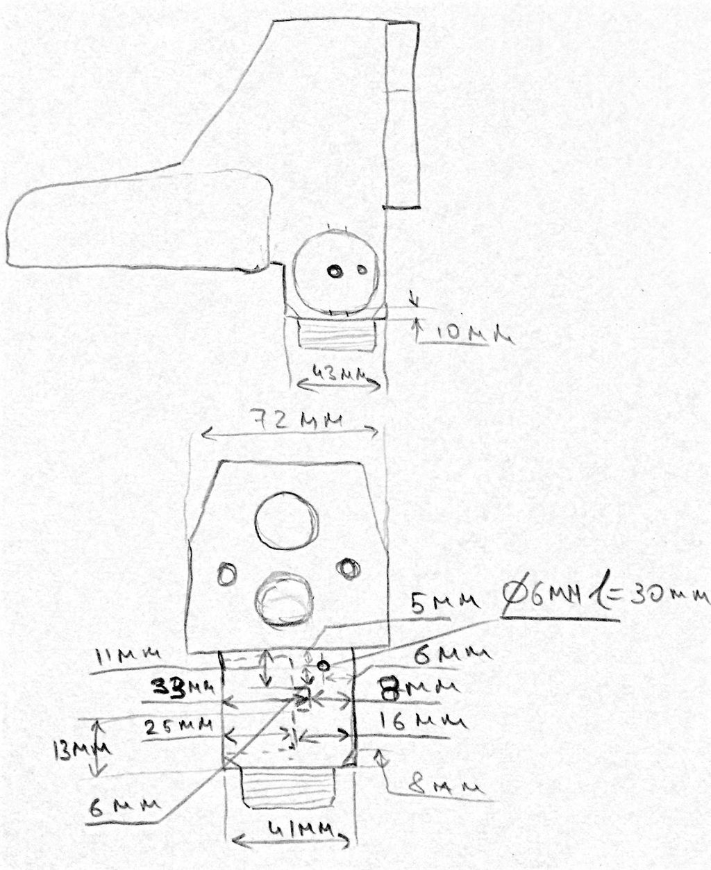

TMN Вы правы. Эксперимент показал наличие в теплообменнике перегретой воды: на прогретой в течение 40 минут машине отключил питание и поднял рычаг группы,- из душа пошёл пар и небольшие струйки воды проливались несколько секунд. У меня прессостат настроен примерно на 1.3bar, то есть температура в бойлере более 120С. Возможно, с давлением около 1bar эффект перегрева будет заметно менее выраженным.
Подтверждает правильность выбора места и разрез группы (отвёртка как раз напротив этого места):
Такое расположение позволит изменить профиль нагрева группы,- низ будет прогреваться сильнее, чем с термосифоном (который, кстати, можно и не отключать):
в данном случае из группы сделали бойлер, в который поступает вода из нижней трубки. Поэтому тут теперь не теплообменник, а своеобразный двухбойлерник.
Но температура воды, поступающей в этот бойлер, сильно разная после длительного простоя и после предшествующего шота, а времени на нагрев/охлаждение в бойлере нет.
