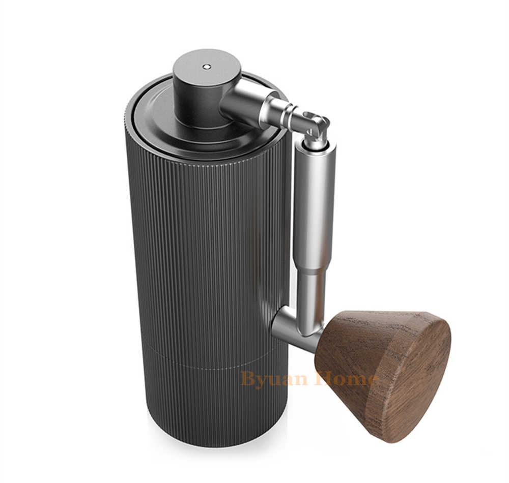

Подскажите пожалуйста, кофемолка с али MYY 48 и т.п. это одно и тоже что продают в интернет магазинах под брендом TimeMore или это типа хорошей реплики под бренд? По цене просто почти в 2 раза разница..

Из отзывов: "... ни на самом аппарате, ни в инструкции, ни на коробке нет указаний о каком-либо титановом покрытии или указании модели GS2. Поэтому закралось сомнение, насколько моя склонность к перфекционизму оправдала разницу в 42 доллара между G1 и GS2. Буду благодарен за пояснения от продавца.
24 Nov 2018 02:56 Ответ продавца Уважаемый, добрый день; Вам нужно проверить с заусенцев внутри, цвет золотистый С уважением Миранда 24 Nov 2018 02:56 Ответ покупателя Здравствуйте, госпожа Ванг. Благодарю Вас за пояснение. Жернова действительно золотистого цвета, но об этой тонкости в описании кофемолки, повторяю, нет никакой информации ни на сайте, ни в буклете. Сама кофемолка великолепна по качеству - я очень доволен покупкой. Ещё раз спасибо. Успехов Вам в бизнесе. 24 Nov 2018 02:56
Таким образом в плюсе золотистый цвет жерновов. Можно спросить китайскую девушку про состав и толщину покрытия и чем отпустили)

Недавно довелось в живую увидеть/помолоть на этом китайце (складной MYY48). Был очень удивлен качеством изготовления и приятным внешним видом. Так как до сих пор думал, что в живую это (китайщина) будет смотреться и ощущаться убого, и сильно отличаться от фото. Именно из за этого стереотипа молка меня удивила. Размерчики игрушечные. Для путешествий классная штучка.
Тут купил - -[ссылка]- Есть еще у пары продавцов, но тут было немного дешевле.
по данной ссылке продавец убрал картинку со словом титан. Разница только в стаканчиках вот здесь -[ссылка]- картинка с титаном присутствует, сам титан по цене стаканчика... это врядли)
Я перед покупкой посылал продавцу запрос с уточнением по типу жерновов, так она подтвердила, что у модели с металлическим стаканчиком цвет жерновов золотистый.
