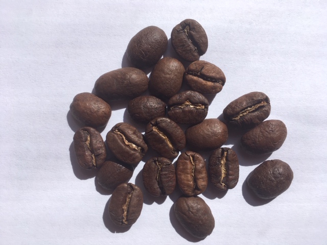

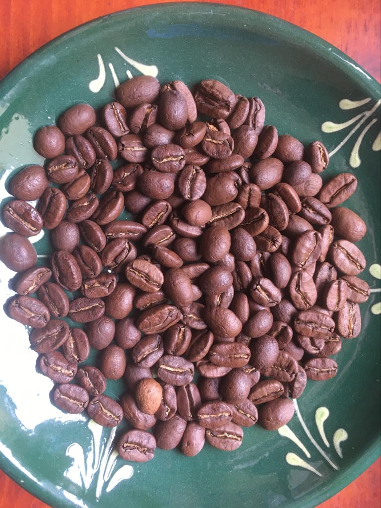

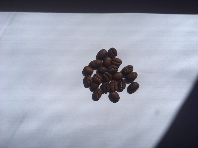

Я, наверное, спросил глупость, но я действительно не понимаю какая это обжарка, мне нужна реперная точка это то кофе ,которое я купил сейчас в ожидании домобара
По таким фоткам не возможно судить о степени обжарки. Даже по профессиональным снимкам не возможно. Степень обжарки смотреть на фотках имеет смысл только в том случае, если идет их сравнение. Когда при одних и тех же условиях фотографирования сравнивают несколько степеней обжарки между собой....
