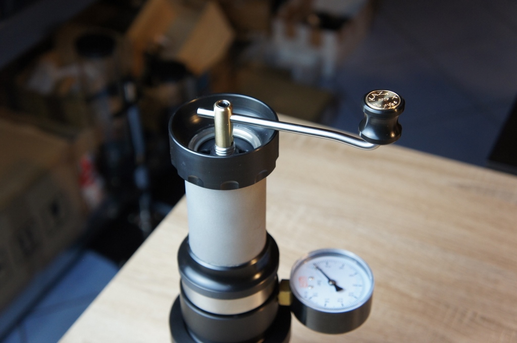

С самого начала пользования машинкой выявился один важный момент: обязательное условие для нормального рабочего процесса - отсутствие воздуха под поршнем в процессе рабочего хода поршня. Если под поршнем находится воздух, - продавливание воды сквозь таблетку в необходимом режиме практически не возможно.

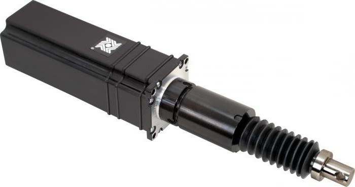

Valerii: Ну я же сделал уже, сейчас вторую машину собираю, будет в одном дизайне и габаритах с молкой, сразу комплект молка с темпером, машинка и пар собираю. А что это кстати за привод, какие у него характеристики по силе и скорости?

Восхищаюсь вашими изобретениями со времен Туры! Два вопроса: кофе по вкусу действительно эспрессо или есть нюансы в сторону моки/пуровера? И как быстро эта машина перестанет давать нужное давление ввиду стирания краев и образования зазоров, вы можете предположить? Хотелось бы увидеть примерные чертежи конструкции, мне кажется узкое место там поршень соприкасаемый со стенками. Я ошибаюсь?
nonani15: это обычный гидроцилиндр: между нержавеющим цилиндром и бронзовым поршнем - резиновая манжета типа О-ринг. Думаю, при самом худшем роскладе проживет несколько тысяч циклов, а при должном уходе - несколько десятков тысяч циклов.

Европикола имеет закрытую систему, а за счет чего создается давление здесь, если вода заливается прямо сверху?
В поршне есть клапан. Когда заливается вода, клапан открыт и вода проходит в нижнюю камеру. Когда начинает вращаться винт по часовой стрелке, клапан закрывается и поршень толкает воду, создавая давление.

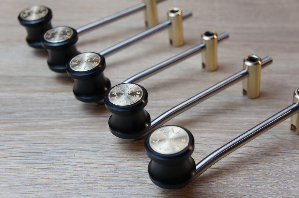

(одна ситуация с изгибом ручки для молки....всего то оказывается ничего сложного....))) , кто в теме-тот поймет....))))))))))))) ) (немножко не в ту тему отписался...., сорри)

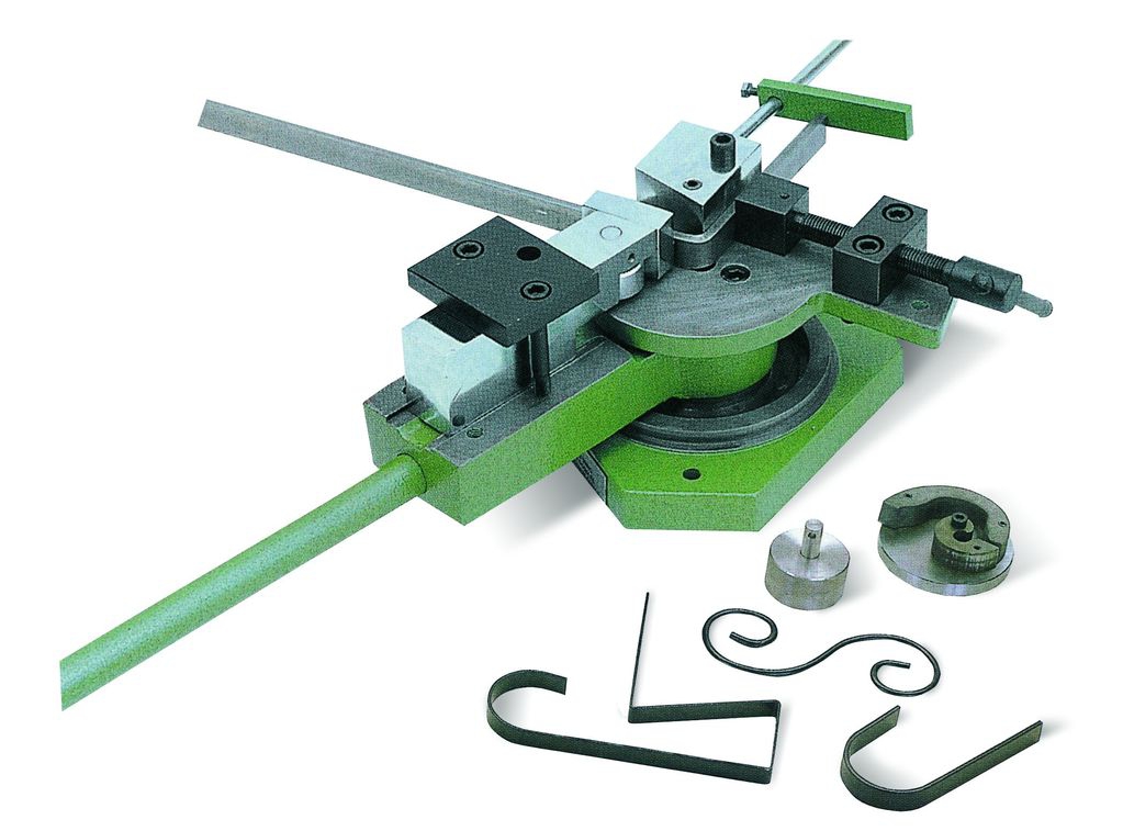

Valerii: я в теме о глупых вопросах узнавал про вот это -[ссылка]--[ссылка]- . ты сразу угадал о поликабонате. . Может получится применить. И это... если получится ,мне тоже надо...одна штука.))
Прикольная вещь, думаю найдутся заказчики..) Только вот не уменьшается ли при такой операции у корзины площадь пролива? Явно там обрезана по диаметру сетка корзины и толщина стенок поликарбонатной корзины явно больше чем у стальной....
